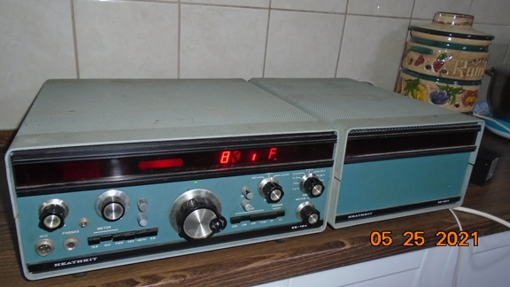

Egy kis Heatkit nosztalgia
Az SB-104 még javítás alatt

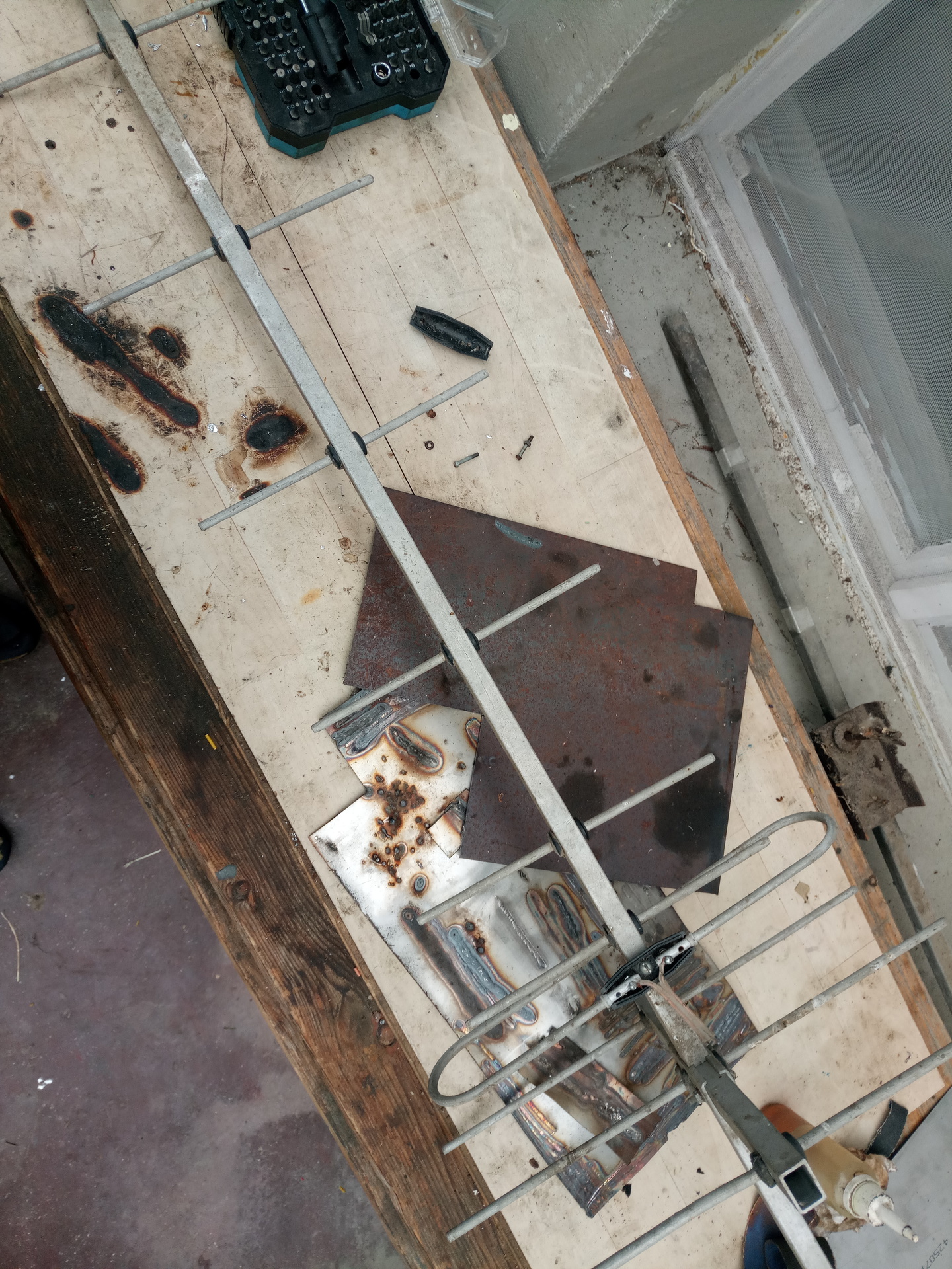

Egy kis oszcilloszkópom van, ami ezt a tartományt már nem kezeli. Elôször is egy antenna kellene. Ez volt hirtelen a padláson. Kéteres szalagkábel-darab van benne, gyanús hogy ilyesmire használták. A készülék antenna csatlakozóján 300 Ohm felírat van. Jó ez hozzá?

Az antenna nem lesz jó hozzá, a 100 MHz -re kb 1,5 m széles antenna kellene, és az olyan antennának a méretei miatt max 1 - 3 direktorja van.

A képen lévő bitkészlet méretei alapján ez egy UHF tv antenna lehetett (470-790 MHz). Ez nem rádióvételre való, ahhoz nagyobb méretű elemekből álló antenna kellene. De ha ezt csatlakoztatod a rádióhoz, a semminél többet ér, főleg, ha jó magasan, háztető fölött van. De egy CCIR antenna kellene igazából (kb. 1 méteres elemekkel).

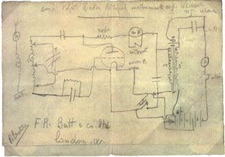

Ha már Morse. Egy érdekesség. A sarkvidéken léghajótörést szenvedett Nobile expedíció résztvevőit megmentő rádióadó. Gondolom, a sávszélessége is közrejátszott abban, hogy az orosz rádióamatőrök meghallották a segélykérésüket. (A rádiósuk kézirata és a tisztázat)
A hozzászólás módosítva: Jún 22, 2021
(#) pucuka válasza Gyantáscin hozzászólására (») Jún 22, 2021 / 2
Nem is annyira az adó sávszélességével, hanem akkoriban a vevők sávszélessége is elég nagy lehetett.
Bár ezzel a csengővel anódmodulált jel sávszélessége sem lehetett piskóta.

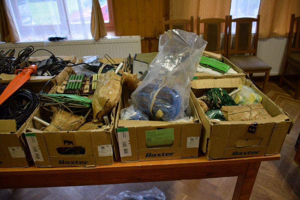

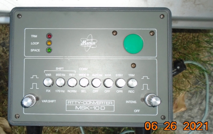

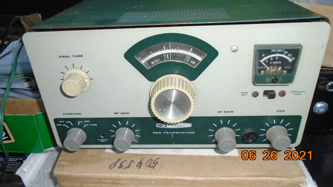

Tegnapi Burabus beszerzésből ezekkel sikerült a rádióamatőr készülék gyűjteményt bővíteni
(#) ferci válasza ha4023 hozzászólására (») Jún 28, 2021 / 1
Egy ilyen Sommerkamp volt az első rádióm a 80-as években..
(#) ha4023 válasza ferci hozzászólására (») Jún 28, 2021 /
Nagyon jó készülék, ezt végfokhibásan vettem. Van egy FT-277E készülékem is, mellé kerül fel a polcra
