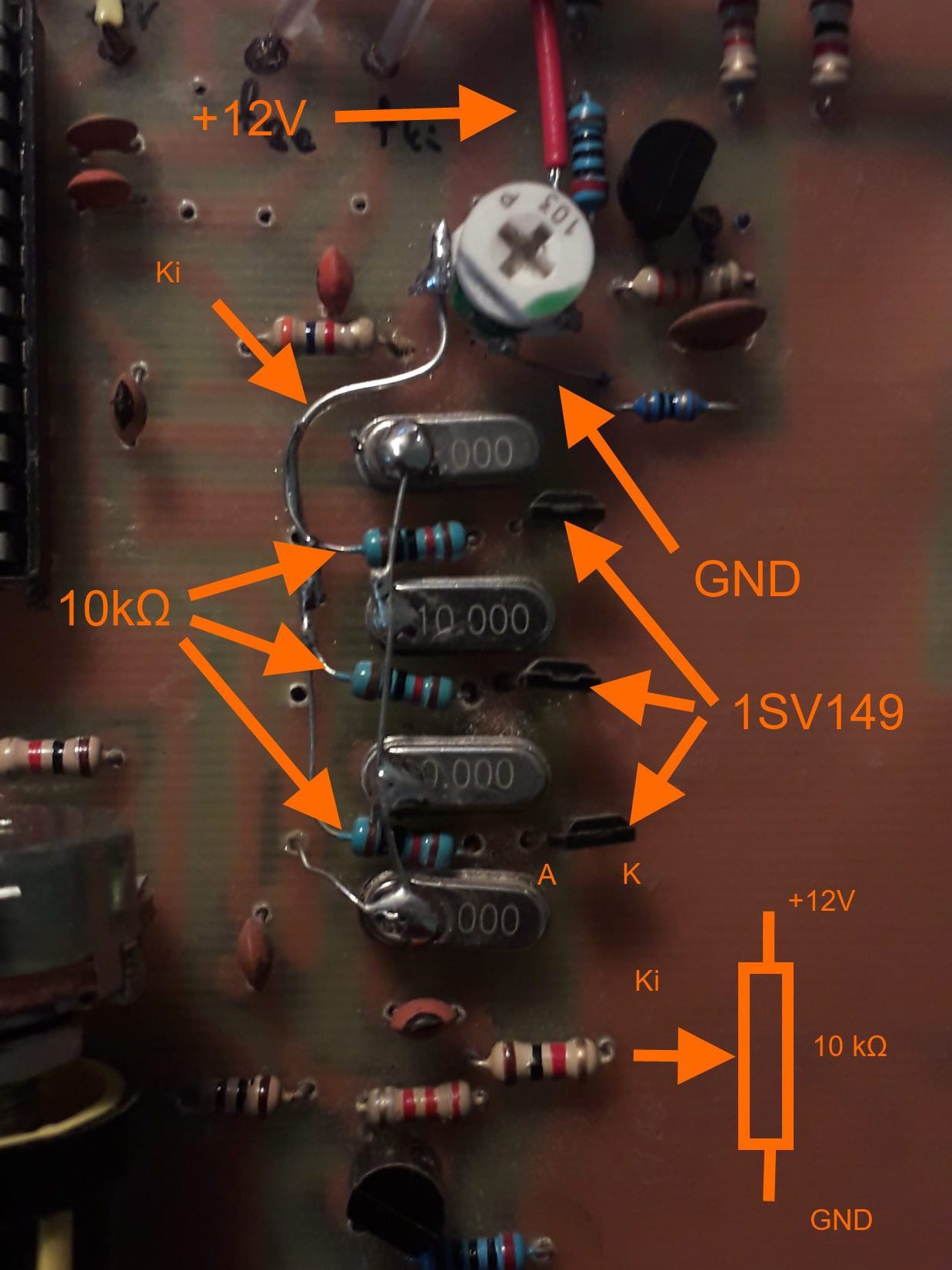

(#) sany hozzászólása Szept 25, 2021 /
Beraktam az 1SV149-es varikapokat. Így gondoltam.

(#) sany válasza Kera_Will hozzászólására (») Szept 25, 2021 /
Az MC3362-es 4. lábán mérnem kellene a BFO frekvenciáját? Látom, hogy a belső osszcilátor tranzisztorát működteti. Ha igen, akkor valamit elrontottam.

(#) Kera_Will válasza sany hozzászólására (») Szept 25, 2021 /
4es az inkabb bazisa a tranzisztornak ... en inkabb az emmiteren 3as labon keresnem a frekit .. vagy a 2esen is.
Ha jol remlik az a bufferja a 3/4 oscillatornak.
A hozzászólás módosítva: Szept 25, 2021
(#) sany válasza Kera_Will hozzászólására (») Szept 26, 2021 /
Méregetek, méregetek. Azonban ott bizony, szerintem , nincs jel. Pedig, ha a 10 MHz-es külső oszcillátort odatartom, akkor "befütyül".
Az IC 3.lábán lévő 120 pF-os kondit nem a Vcc (+5V) -re kellene kötnöm?
(#) Kera_Will válasza sany hozzászólására (») Szept 27, 2021 /
Külső oszci fix frekin rezeg.
Akkor X Hz fütyül , ekkor belso 10 MHz kvarc körüli potit BFO tekerve változni kellene a fütyülő frekinek.
Ebből sejthető a belső oszcillátor működése.
A hozzászólás módosítva: Szept 27, 2021
(#) sany válasza Kera_Will hozzászólására (») Szept 27, 2021 /
Rezeg, változik a fütyülés.
A baj szerintem a bemeneten lesz.
(#) Kera_Will válasza Kera_Will hozzászólására (») Szept 27, 2021 /
2-es lábat érdemes lenne földre kötni a mérés idejére kb.: 1 - 5 kΩ közötti ellenállással és úgy mérni rajta a kimenő jelet a BFO frekvenciáját . Pár nF-os kondin keresztül.
Belső elvirajzon vmi áramgenerátoros munka ellenállást látni az adatlap alapján.
De jobb ha van valami külső munkaellenállása is az emmiternek , nem lóg annyira a "levegőben".
De ha változik a freki (BFO-ként) akkor az jó jel.
(#) sany válasza Kera_Will hozzászólására (») Szept 27, 2021 / 1
Sajnos így sem tudom mérni a frekit.
Azonban rákötöttem a külső VFO-t. 7MHz-et adtam a frekvencia bemenetre. CW-t találtam, ahogy tekergettem,de csak nagyon halkan jött be.
