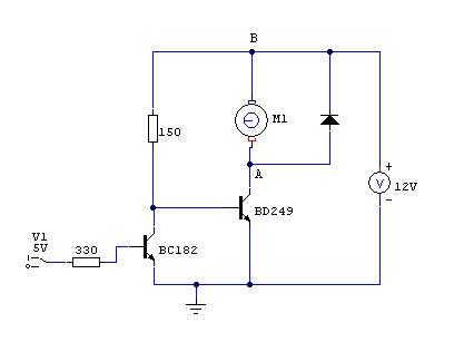

Találtam egy kisautót amiből ki tudtam operálni a vevőt. Ez egy nagyon picike kis motort hajtott meg és csak annyira képes, hogy a távirányítón lévő 4 gomb segítségével két motor polaritását változtatva működteti őket.
Mivel alig ad le áramot és kezdő vagyok a kérdésem, hogy hogyan kell olyan áramkört készíteni ami egy nagyobb (3,6 V-os) motort is meg tud hajtani? (Morzsaporszívóban volt vagy valami hasonlóban). Ehhez kapcsolódva mivel így elvileg 4 bitet tudok vezérelni ami elvileg 15 állást tud így gondoltam kicsit továbbfejleszteném és rákötném pár logikai IC-re. Van olyan ami a polaritást tudja érzékelni (mivel ezt változtatja)?

Pedig ennek 5 bites kimenete lesz, de ha úgy akarod, akkor lehetne a motor helyére két antiparallel optocsatolót, azok fotodiódái a TTL rész 5V-ját kapcsolhatják a multiplexer bemenetére...például...
Nos akkor kicsit lassítva:
1. ha jól gondolom akkor diódával meg lehet oldani, hogy egy logikai IC-re rákapcsoljam. 2. ez elvileg a "kapcsolók állását fogja átvinni" vagyis a távirányítót módosítva 15 gombot tudnék rákapcsolni ami egy megfelelő IC-vel (ez a multiplexer) 15 külön lábon jelenne meg. 3. Innen pedig vagy Opto csatolókkal vagy más módon attól függően mire akarom használni tovább tudnám vinni. 4. Elvileg pár ellenállással azt is meg tudnám innen már csinálni, hogy előre legyen mondjuk 4 sebességfokozat. Van egy kapcsolási rajzom ahol egy BD140-es tranzisztorral van megoldva egy opto csatolós motorvezérlés éppen ezt akarom megcsinálni.
1.: igen, mivel az optóban is diódák vannak, de gyanítom, félreértesz. Készíts egy rajzot, hogy gondolod...
2.: Ez úgy túnik, hogy egy cél IC direkt motorvezérlésekhez. Itt lehet egy ki szépséghiba, aminek utána kell nézni! mégpedig, hogy tudna-e a modell egyszerre két irányba menni, ill kanyarodni. Vagyis lehet-e a két irányvezérlő bit egyszerre aktív? Én úgy gyanítom, egyidőben csak kettő funkció lehet aktív, abból sem mindegyik. A lehetséges kombinációk száma csak kilenc, ahogy a Master által linkelt adatlapot nézem. Na nem biztos, hogy neked ez van... 3.: Helyes, ide is tehetsz optocsatalót

2. Igaz csak 9 állapot van elnéztem. A lényeg, hogy itt lehet 2 irány meg 1 hátramenet 1 lámpa vagy tudomisén, meg mondjuk 3 sebességi fokozat. (ha jól számoltam) 3. Akkor már csak olyan kapcsolást kell csinálnom ahol egy külön akksiról és egy optocsatolóról ami mondjuk pár CMOS IC-ről kap jelet meg tudom hajtani a motort. Mindenképpen külön áramkört akarok nehogy leégessem az egy szem vevőmet .Az adónál meg 8 gomb kell megfelelően bekötve.
Erre gondoltam:
TLP521-4A Amúgy most tesztelésnek egy ilyenem van: 4N35 Megnéztem az adatlapján és igazából amire szükségem van nem látom benne, nekem ez túl angolul van még .Hány V-t visel el? (a led oldalon gondolom 4,5V jó neki) A másik oldalon 6V lenne. Mekkora terhelést visel el a tranzisztor? (gondolom a motor terhelését nem viseli el ide kell a BD-s tranzisztor meg egy dióda védelemnek). Amilyen lusta vagyok és ha sikerül beszereznem egy AVR-es induló készletet még az is lehet, hogy azzal csinálom meg, vagyis oda menne be a mostani vevő kimenetei és onnan jönnének ki egy-egy optocsatolóhoz.

Topinak javasolni fogok egy Adatlap értelmező részt szerintem minden kezdőnek azzal kéne kezdeni. Azt tudom, hogy az áram a fontos a LED-nél csak példaként hoztam fel (csak rosszul). Váltani azért gondoltam mert egy halom IC kéne ahhoz, hogy meg tudjam csinálni a 9 állást és ráadásul még módosítani sem lehet olyan könnyen. Így meg ha csinálok egy áramkört ami 8 jelet vár és a végén meg mondjuk le tud adni annyi áramot, hogy motort világítást meg mittoménmit hajtson meg akkor egy univerzális dolgot kapok amit programozni kell nem pedig forrasztgatni ![]() Ezt pedig össze lehet "ollózni" nem kell nekem megtervezni. (nincs is értelme mivel már valaki biztos megtervezte 6Milliárd emberből) Ezen kívül még egy kérdés, hogy ha az adó teljesítményét megnövelem akkor a vevőt nem kell módosítanom? Mármint ha 100m-es lesz az adó hatósugara akkor a vevő maradhat ugyanaz.
-Halom IC nem kellene, csak egy demultiplexer...

Találtam egy motorvezérlőt ami elvileg egy logikai értéket vár és egy 12V-os motort vezérel. Ezzel megoldható ami nekem kell? Motorvezérlő 12V Az, hogy fordítva van mármint a logikai szint mind1 legfeljebb negálom. Illetve, hogyan módosítsam, ha csak 4,5 V-om van a motor meghajtására és a motor is kb ennyit bír? (az már mellékes, hogy nincs ilyen BD-s tranyóm , de majd körülnézek a padláson )
Ezen sokat módosítani már nem lehet
H-ra forog, L-re nem...Tápfeszből itélve MOS lesz a meghajtás igaz? Kevéske a 4.5V, mert a BD-n is fog esni, nem sok marad majd a motornak. |
