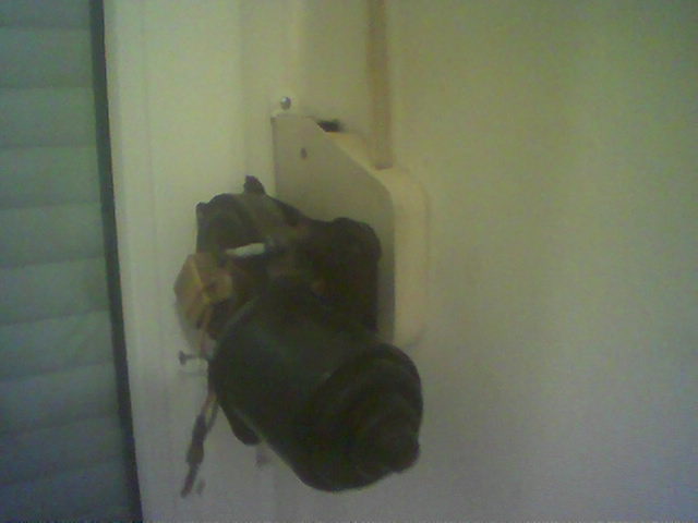

(#) Soma79 válasza blackdog hozzászólására (») Dec 1, 2010 /
Régóta követem a fórumokat, és végül sok tanács után megépítettem a kis erkélyem automata redőnyét.
A jelenlegi felállás: két redőny (egy 200cm-es, egy 80cm-es) egymás mellett középen egy H levezető. A komplett redőny egy tokban külön tengelyen van összeszerelve. A tok, a levezető stb. az aluredőnyhöz készített változat a strapabírósága miatt, de a lamellák mini műanyagok, a súly és a kedv (KP.) miatt.
Na most a redőnyök mozgatását két Citroen BX ablaktörlő motor végzi áttételezés nélkül. A tápot egy kiszuperált AT számítógép tápegység adja, annak is a 12V ága.
A vezérlést elvileg egy PIC fogja ellátni (építés alatt), végálláskapcsolókkal ellátva. Persze később mindez megfűszerezve fény, szél ,és csapadékérzékelőkkel, távirányítóval. A végállásokat a mechanikus határolók mellett reed-ek adják a PIC-nek. Sajnos jelenleg csak két hatlábú on-off-on kapcsolóval működtetem. (PIC tudásom konvergál a nullához).
Az eddigi személyes tapasztalatom az, hogy közel fél éve napi rendszerességgel használva a rendszert tökéletesen működik. A 200cm.-es ág nagyon nehéz neki, de a motor mindkét tekercsét kihasználva lassan, de stabilan felmegy. A kisebbik redőny szalad mint állat.
Szóval ha kérdés van, esetleg tudok válaszolni, de én is megakadtam a vezérlésben.
Mindenkinek sok sikert kívánok!
