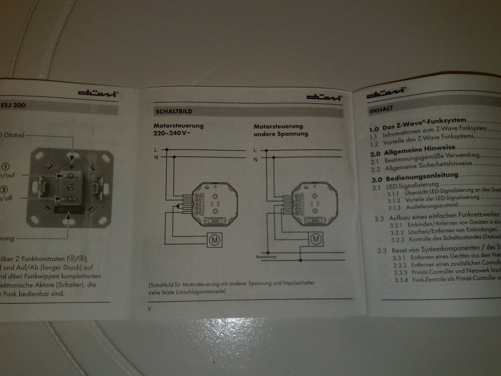

(#) krysn95 hozzászólása Ápr 27, 2012 /
kérlek segítsetek! a következő a problémám. van egy elektromos redőnyöm aminek eddig sima egyszerű mechanikus kapcsolója volt a falon. Ehhez vettem én egy távirányítható vezérlőt, de sehogy sem tudom bekötni. Mellékeltem a leírásban adott kapcsolási rajzot. A szerkezet működik, mert hallom hoyg a rellé kattan, de nem történik semmi, összevissz ameg nem merem átkötni a dolgokat mert nem szeretném elfüstölni az új vezérlőt. Tudja valaki a megoldást? Ha valami plusz információ kell csak szóljatok!
Köszönöm szépen!
(#) pjg válasza krysn95 hozzászólására (») Ápr 27, 2012 /
Az L sorkapocsba kösd a fázist, a N-be a nullát.
A motorhoz 2, vagy 3 vezeték megy?

(#) krysn95 válasza pjg hozzászólására (») Ápr 27, 2012 /
a motorhoz csak két vezeték megy. A mechanikus kapcsolóba (amit épp lecserélnék összesen 3 vezeték futot--> a 2db motor és a fázis.)
Arra már rájöttem hoyg ki kell bontanom a flaból a nullát is. a képen az a kék. Azt is bekötöttem. Szóval most úgyvan bekötve ahogy a képen is létható és ez megegyezik a lerajzolt sima kapcsolási rajzzal. A relé kattan is de a motor nem mozdul. Lehet hoyg a nullával kellene még alakítani valamit (ott nagy a kuszaság) de talán azzal mégsem lehet gond ha maga a vezérlő kap áramot..
mindenesetre nagyon köszönöm h segítettek.
az impulzus vezérlés meg szerintem azért nem játszik, mert egyszerűen nincs anyni vezeték a falban sé eddig sem kellet..persez könynen lehet h tévedek
A bal oldali ábra kell neked.

(#) pjg válasza pjg hozzászólására (») Ápr 27, 2012 /
Ha a barna és a zöld/sárga vezeték megy a motorhoz, akkor össze kell kötni a középső sorkapcsot a barna vezetékkel illetve annak sorkapcsával.
Mindjárt rajzolok.
(#) krysn95 válasza krysn95 hozzászólására (») Ápr 27, 2012 /
jelénleg így nézz ki. Ez van lerajzolva a kapcsolasái rajzban is...a motor mégsem mozdul
Egy darab dróttal át kell kötni a középső és a mellette lévő kapcsot és onnan megy a motorhoz.

(#) reloop válasza krysn95 hozzászólására (») Ápr 27, 2012 /
A belseje így nézhet ki. A linkben van magyar nyelvű útmutató.
(#) pjg válasza reloop hozzászólására (») Ápr 27, 2012 /
krysn95 azt írja, hogy a motorhoz csak 2 vezeték megy. Lehet, hogy ez a két irány vezetéke és a harmadik a Nulla a falban bújik? Meg kéne mérni, hogy a COM és a ~1, ~2 között feszültség vagy kapcsoló van.

(#) reloop válasza pjg hozzászólására (») Ápr 27, 2012 /
A mechanikus kapcsolóhoz 3 vezeték ment, ide is 3-at kell bekötni. Az útmutató jobb oldali ábrája most már teljesen világos számomra. A motor megkapja a nullát és az iránynak megfelelő helyre a fázist. Fázis-> COM, a motorból jövő vezetékek -> ~1 és ~2.
