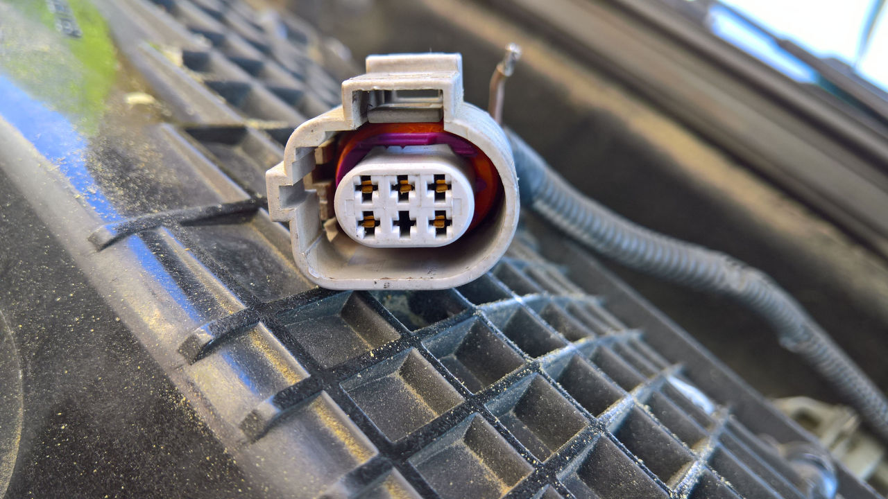

(#) eSDi hozzászólása Ápr 26, 2017 /
Ha már itt tartunk kérdezek én is!
Tudja valaki, hogy hol szerezhetnék be ilyen csatlakozót? Vagy legalább arról jó lenne infó, hogy hogyan tudnám szétszedni. De már egy típusszámnak vagy Renault-os azonosító számnak is örülnék.
Amúgy ez az EGR szelep csatlakozója és legalább háromszor forrasztottam már meg, de sajnos tőben szakadt ki a visszajelző vezeték. Így nem igazán hosszú életű és a többi sem bírja már sokáig.

(#) david10 válasza eSDi hozzászólására (») Ápr 26, 2017 /
Ilyen dugaszt csak gyári Renaultban lehet kapni, ennél olcsóbban nehezen találsz ilyen dugaszt. Amit küldtem, abban benne van a gyári kód is.
Esetleg bontókban vagy a képviseletnél tudol árajánlatot kérni.

(#) bbb válasza eSDi hozzászólására (») Ápr 26, 2017 /
Ha a belevaló tüske is elég, akkor a lomexben nézelődj a superseal csatlakozó környékén.
(#) eSDi válasza david10 hozzászólására (») Ápr 26, 2017 /
Kösz! Sejtettem, hogy nem lesz egyszerű. De, hogy a kereső ezt az oldalt eddig miért nem dobta nekem ki, azt nem tudom.
(#) eSDi válasza bbb hozzászólására (») Ápr 26, 2017 /
A háznak nincs baja, szóval a tüske is elég. david10 linkje alapján, pedig már látom, hogy hogyan is kellene szétjönnie. Lomex, TME, Farnell ami szóba jöhet, utóbbitól már rendeltem az UHC-hez való Micro Quadlock tüskéket régebben.
