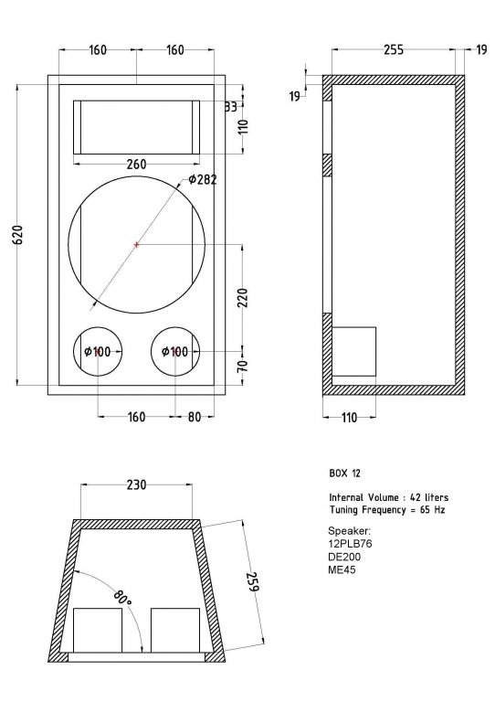

Segítséget szeretnék kérni tőletek. A képen látható Top ládát szeretném megépíteni csak kis segítség kellene. Valaki számolja már ki nekem mekkora reflex cső kell bele átmérőben és hosszban. 2darabot tennék bele A mély egy SAL SPA3040 lenne bele. Választ segítséget előre is köszönöm. Üdv |
