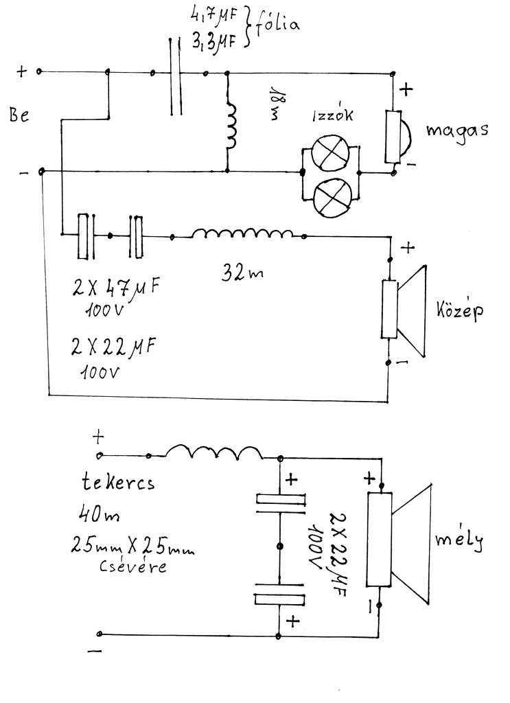

Másnak segítek hangosítani, szóval nem saját felszerelésemmel dolgozok. Adott egy 200/400 Behringer Top (8Ohm) és Behringer 400/800 Sub (8Ohm), az lenne a kérdés, hogy fel lehet őket fűzni 4 Ohm-ra attól függetlenül, hogy nem egyforma teljesítményűek. Azt tudom ha egyformák akkor lehet, tovább viszont nem tudom hogy működik mert nem szoktam fűzni, külön hang(fal)sugárzót külön erősítővel hajtok. Köszi a válaszokat előre is. A hozzászólás módosítva: Jan 10, 2014
Hát először is a subban van-e passzív alueresztő hangváltó?
Sokkal jobb volna aktív váltóval két erősítőről jártatni, márcsak azért is mert más frekvenciatratományban dolgoznak.
Szevasz! Anno nekem is majdnem így lett, hogy ilyen csúnya módon hajtottam volna az összes cuccom t.amp 2400al. Haliapu(nyugodjon békében) méretezett nekem egy passiv crossovert. Nekem is 2 sub 2 top lett volna. Mellékelem neked a crossovert, hogy miből áll. Gondolom a topokban van passziv hangváltó, de az is hadja hogy lemenjenek teljes sávba. Mekkora erősítővel lenne hajtva? Mert ha több mint a topok teljesítménye és nem akarsz belenyúlni, akkor mint a keresztváltoba ami van sorba kell vele kötni a kondit(2x22uf vagy 2x47uF). Ez levágja egy kicsit a mélyeket igy inkább az közép lesz a sub az meg sub. Remélem érthető volt. Elősször kipróbálhatod kisebben is, nézd meg hogy működik(nekem végül nem lett rá szükségem)
