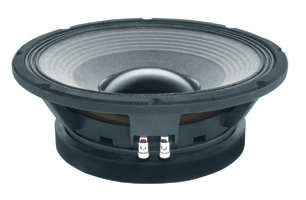

Nekem egy quad erősítőm van. 2X 100 W. A hangfalak házilag építettek. Audiotech hangszórókkal. Kb ilyen MNC, somogyi minőség. Szól mint az állat (mármint ami egy ilyen cucctól elvárható.....). Csak sajna nem tetszik a hangja. Ha a dobozt alakítom belül, lehetséges, hogy több basszust nyerjek ki belőle? Nem gáz, hogy közös légtérben van a két mélynyomó? Csináltam képet is róla.

Nem gáz ha egy légtérben van a két hangszóró, de szerintem abba a ládába egy is elég volna, a térfogat- egyenértéke miatt. Ha van adatlapod a hangszórókról abban nézd meg. A Thiele-Small paraméterekből ki lehet számolni hogy mekkora térfogat kell 1 hangszórónak zárt/reflex/stb.. dobozban. A másik az erősítő. Régen építettem vagy négy-öt Quad végfokot, de csak rendelésre, nem magamnak. Nem egy nagyágyú a hangja egy tranzisztoros gépnek sem. Ezért építek kizárólag FET-es "A" osztályú erősítőket. A dinamikában ég és föld a kettő közt a különbség. És nem csak mélytartományban. Nah nem okoskodok tovább..........
Csináltam egy rajzot, hogy hogyan is néz ez ki. Most még közös a légtér, de a képen látható módon meg akarom csinálni. mennyi az értelme? Nekem semmi gondom a quad hangjával, bár viszonyítási alapom nincs. Illetve egy 2X300-as KISO végfok, de nem ájultam el tőle......

Próbálkozni lehet, de sztem jobban járnál azzal, amit wartowski mondott (WinISD progi + hangszóró adatai). Nekem a gyári hangfalban 2db Videoton 20-as csücsül, ez mellé építettem egy mélyládát, egy db. ugyanilyen 20-as hangszóróval, és ezerszer szebben szól a méyláda a gyárinál hangfalnál(!!!). Ez persze saját vélemény.

A somogyi SR hangszarók se sokkal jobbak pedig annál mint amik neked benne vannak. A javaslatom az, hogy keress átmérőben ugyanolyan hangszórókat, pl. az egyik haveromnak ugyanolyan ládái vannak mint neked, amikor kipukkantak a hangszórók benne, azt tanácsoltam neki hogy rakjon bele TVM ARN 6618-asokat, darabjának kb. 70L a térfogat egyenértéke, ugyan a ládába extra merevítéseket kellett pakolni, és ki is kellett csillapítani (NoTex-et használtunk) így a láda térfogatát "virtuálisan" meg lehet növelni. (kb 30% érhető el vele, mivel a csillapító anyagban lelassul a levegő mozgása, a súrlódás miatt) A NoTex-et használják a bútoriparban fehér színű szivacsos anyag, de sokkal ritkább mint a szivacs. A méretezésről tudni kell hogy se a nagyobb, se a kisebb térfogatú láda nem jó. Fizikailag nem magyarázom el, de a mélyek rovására megy. Mérd meg mekkora a láda, a hangszórók meg nem túl nagy befektetések, 3-4 ezer/db. Írhatsz privátot is, vagy email-t a wartowski@gmail.com-ra, szivesen segítek. Magam már vagy 15 éve építek ládákat, erősítőket, de már csak megrendelésre. Na, szal a lényeg hogy írjatok, örömmel segítek a leendő hifista nemzedéknek.

Logikailag jó ötlet, de hangtechnikailag nem az....... A két hangszóró membránperem rögzítésének nem ugyanakkora a rugalmassága. Ha ez még nem lenne elég, a lengőtömegek sem egyformák. Folytassam? Basszreflex ládáról lévén szó, ahol eleve csak bizonyos frekvenciákon erősebb a mélyhang kibocsátása, nem túl egészséges ötlet.........A parciális rezgésekről még nem is szóltam. Mert szinte biztos hogy a két membrán nem ugyanolyan merev.
te az a tvm is lágy gumi peremes.hát én ilyet anno akkor szerettem volna,amikor még nem tudtam hogy milyen egy jo pa hangszoro.egyszerüen felejtös ez a perem,mert az életbe nem jön ki belöle az amitöl pa a pa.erre mondtam hogy kár a gözér.és akkor már mondok vmit.sk lk 12-ez egy kétutas gyári cucc proel driverrel és 12 colos mk-el és már 20e huf körül van.add össze az anyagárat.és ha szétkapja vki és rak bele egy jobb váltot mint a gyári akkor már nem eggyel jutsz elörébb.somogyihoz spa 2530,2030 , srp4050, sr2530, 2030 szériát ismerem,eze közül én értelmesen max a spa 2530-hoz tudtam váltot csinálni hogy elfogadhatoan szoljon.mélyközépnek volt csinálva egy 0,68mh sal tekerccsel,és iszonyat terhelhetö volt,de nem szol tisztán.ez sztem a baj a som-val,hogy f...juk nincs a hsz készitésröl,csak ilyen bizninszmenek katalogusokbol lemásolgatnak ezt azt,és "ami ugy néz ki az olyan is" alapon piacra dobják a cuccot .merem állitani hogy sok szériájukrol még ök sem tudják mire valo...én pl monacor.com-on láttam azért érdekes dolgokat,de rendelgetösek,és ott sem érdemes a legolcsobban gondolkodni.amugy meg vannak pa hsz-k az árvill elektronikai bolt honlapján(szintén rendelös) vmi mcgee néven,vki már belefutott ilyesmibe,vagy nézegette vki a dolgot?engem foglalkoztat hogy hááátha az jobb egy fokkal mint salmenszi....(egyébként meg nézze meg akárki a beyma pa speaker árlistát,vagy egy rcf-et és akkor ugy képbe lex az árakrol ...30cm-s mély az ugy joesetben 30kilonál indul árba már moncsinál is...)remélem mindenkit elkeseritettem,izé kiábránditottam
