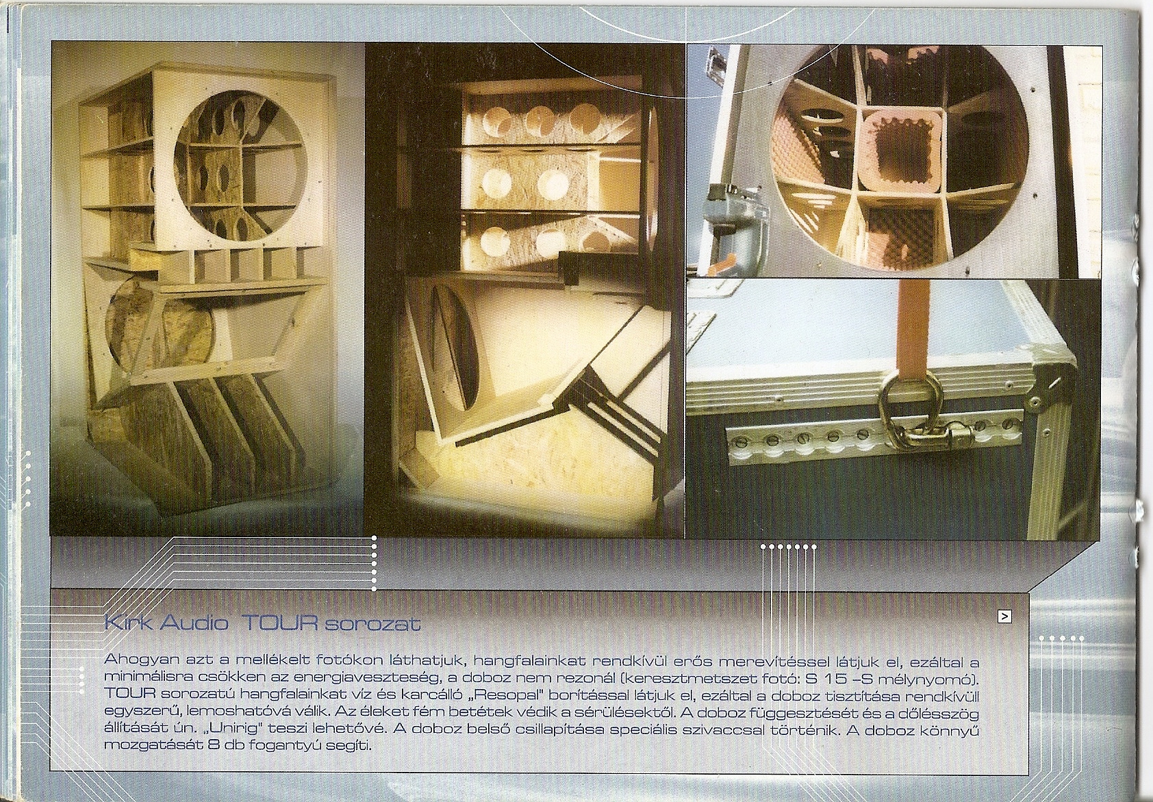

hell mélyláda épitök.lehet már mondta itt vki,de a www.speakerplans.com on van pár jo ládaterv.nem tul sematikus amit épiteni akar itt vki.dmz??(foto).nagyon egyszerünek tünik a terv,tul egyszerü,itt vszinüleg nagyon nagyon jo minöségü hangszoron van a hangsuly,kevésbé a ládán,ha ez nem jött volna le........továbbá még:hallottam castone 400-ast szolni reflex ládákon rock klubban(kicsi hely),és numark lejátszoval alap szériábol, hát mit mondjak,nem tudom mi a baj vele,mármint a castone-nal....elsöre nagyon meggyözönek tünt.lehet vitatkozni.rockzenéhez.
Igen ez egy elég egyszerű hangdoboz a kezdőknek,de elmondanám még ha túl egyszerűen is van megépítve akkor csak hallgasd meg a füleddel,no persze egy jó hangszóróval és ne hifi hangszóróval, mert azzal nem mész sokra vele!Na meg a ládák is jók legyenek!Mi akkoriban P-audio és Beyma hangszórókat használtunk, PA 1600W, CPA-400B cascone végfokkal, Berhinger Super X-Pro hangváltót használtunk, Pioneer keverővel,cd lejátszóval és Technics lemezjátszóval!Mi a beltéri-kültéri hangosítással megvoltunk győződve és boldogak is voltunk azokkal a cuccokkal! Én nem vitatkozom senkivel, mindenkinek megvan a maga baja és öröme!Mi akkor trance-t és techno-t nyomattunk!
kicsi volt ..?!az a négyszáz oda.a ládárol annyit hogy én biztos nem épitenék egy az egyben kifelé szolo hangszoroval ládát.én half-bandpass mániás vagyok,mert sztem a mély hangok a levegöben vannak és nem a hangszoro elött keletkeznek(leegyszerüsitve,ugyis mondhatnám hogy a mély hangfrekvencia sokkal kidolgozottab térben tud élethüen megjelenni.pl "félkész" széleshangal is tud szolni vmilyen szinten,félkész mély láda sehogy.még 95 százalékban elkészült láda sem szol sehogy.félkész alatt értem azt hogy a gyártás során mondjuk kihagyom ,vagy tulméretezem a reflexcsövet,a méreteket elnagyolom,nem zárom le légmentesen az illesztéseket stb.aki csinált ilyet az tudja miröl beszélek.tehát a RÉSZLETEKBEN VAN A LELKE dolognak.ezért mondtam hogy "egyszerü"az a terv.)ezen is lehet vitatkozni.
Ezt most nem értem: "a mély hangfrekvencia sokkal kidolgozottab térben tud élethüen megjelenni"
Minél lejjebb megyünk a frekvenciával, annál nagyobb lesz a hang hullámhossza. Nagyobb térre gondoltál, nem? A félkész ládákról annyit hogy azt akusztikus rövidzárnak hívjuk. És a "félkész" széleshang se szól sehogy, esetleg csak a magasak. Akusztikus rövidzár csak a zárt hangszóróknál nem jelentkezik, ahol a membrán külső és belső fele nem tud akusztikailag kapcsolatba lépni egymással. Ezért mérik meg a hangszórók alsó határfrekvenciáját beépítetlen, tehát nyers állapotban is, doboz nélkül. A mély hangok a levegőben vannak, de mégiscsak a membrán által keltett rezgések okozzák őket, a frekvenciától függően. Aztán ebbe még beleszól egy-két dolog(térreflexió, állóhullámok, stb.....) Nagyobb ládáknál, vagy tölcséreknél nincs reflexcső, csak reflexnyílás. Sőt a régi reflex ládákban sem volt... Ott a nyílással hangolták a frekvenciát. Lapozgasd csak tovább szerintem a katalógusokat, meg nézegesd a netet, abban úgy látom benne vagy......Szedj össze egy kis GYAKORLATI TAPASZTALAT-ot először, utána írkálj fórumokba. A sok baromságodtól már kezd a hajam égnek állni.
Külön elmondanám neked még a Kirk audio hangosítási dolgokat!Mikor én még a legelső bulin voltam az a Hyperspace volt még budán nem Szentendrén,ott ilyen hangfalak voltak a kis teremben mind a 4 sarokban! Hangnyomással semmi probléma nem volt,csak fognom kellett a gyomromat mert úgy ütötte a 130dB hangnyomás!Aztán még Dabason is volt egy szabadtéri buli ugyan ilyen hangfalakkal,ott sem volt panasz!Szerintem te csak olvasgass és tanúlj a hangosítással kapcsolatos dolgokról!!
Gabenx írta: "tt vszinüleg nagyon nagyon jo minöségü hangszoron van a hangsuly,kevésbé a ládán,ha ez nem jött volna le........"
Lejött, csak az a bökkenő hogy a hangszórót a láda csatolja akusztikusan a környezetéhez.................. Tehát inkább a ládán van a hangsúly. Persze abban igazad van hogy a jó minőségű hangszóró nélkül se működik a dolog. Teljesen egyetértek. De az is igaz hogy a hangszóróhoz csináljuk a ládát. Szar somogyihoz is lehet olyan dobozt építeni, amivel egész jól szól. (csak nem érdemes (-_-)

De jó nézni egyesek hogy el vannak szállva maguktól Vicces egy alak ez a csávó, nem gyerekek? Ha itt lenne úgy b....nám szájba édesanyja sem ismerné meg.Csak azt nem értem hogy minek kell leugatni a többieket? Különben is wartowski-nak igaza van, a doboz a lelke mindennek, és azzal is egyetértek hogy a Kirk Audio azért kitett magáért, jól megtervezett rendszereket épít. Meg is lehet nézni hallgatni sok helyen, csak rá kell pillantani a referencialistájukra. Ha annyira gagyik lennének nemhiszem ennyi munkával dicsekedhetnének ![]() Személyes tapasztalataim: jól megtervezett láda, jó hangszóró, mindez összehangoltan tud teljesíteni. Házilag egy bonyolultabb láda elkészítése, vagy akár egy egyszerű reflexdoboz behangolása sem egyszerű feladat. Ezért nem ajánlom senkinek. Inkább egy tölcsérszerű láda, jó a hatásfoka, hangolgatni nem kell, szól ahogy van )
