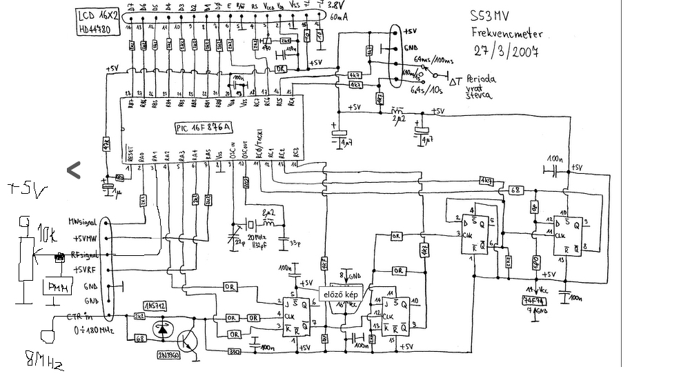

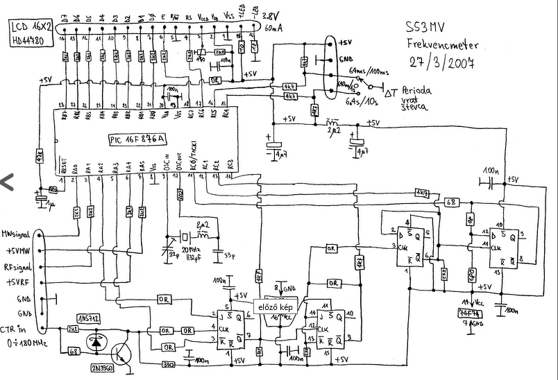

(#) sany hozzászólása Jan 22, 2019 /
Beleütköztem egy RF mérési problémába. A korábban elkészített frekvenciamérőben megtalálható RF jel detektorának egy vonalra jellemző feszültség értékét szeretném meghatározni.
Készítettem egy egyszerű kvarcos Colpitts oszcillátort, amiről a jelet egy potméter segítségével vezetem az frekvenciamérő bemenetére és egy DVM-et kapcsoltam rá. Az oszcillátorban kettő tranzisztoros erősítőfokozat van, de sajnos így sem "megy fel" a maximum értékre a kijelzőn látható sáv, a potméter teljes kitérésekor sem. Pedig a oszcillátort 5 V-ról működtettem, hiszen a műszerben TTL IC -k vannak. De azt a furcsa jelenséget tapasztaltam, a potméter működtetése közben, hogy a DVM a detektor sáv felénél is már 6,4 V -ot mutat. Gondolom, valami zavarja műszert a vizsgálat közben.
Hogyan lehetne ezt a hibát kiküszöbölni?

(#) Kera_Will válasza sany hozzászólására (») Jan 22, 2019 /
„jelet egy potméter segítségével vezetem az frekvenciamérő bemenetére és egy DVM-et kapcsoltam rá.”
Ezt nem értem , miért kell a poti az oszcillátor kimenetére ?
„egy vonalra jellemző feszültség értékét szeretném meghatározni.”
Az frekimérőben lévő PIC egyik AD portjából csináltak egy relatív csúcs detektort.
Ha ennek a csúcs detektornak a bemenő jellel arányos kijelzett értékére vagy kíváncsi akkor
Direktben a PIC AD portjára kötsz egy potenciómétert amivel 0-5 V között tudod osztani a feszültséget.Ide kerül a DVM is.
De ekkor válaszd le a diódás mérőkör kimenetét az AD port lábáról.
Ekkor "pálcánként" össze tudod rendelni az AD porton lévő DC szintet a "pálcák" számával.
Ebből érdemes egy táblázatot csinálni, saccolhatóbbá teszi a nagyfrekvenciás szintet amit a diódán keresztül mérhetsz.
„Gondolom, valami zavarja műszert a vizsgálat közben.”
Igen ... ott a DMM 2 * 1 méteres drótja mint antenna , a DVM impadanciája 8 MHz jel esetén, illesztetlenség , megfelelő hidegítés hiánya ... , a "sok kóc " .... stb.

(#) sany válasza Kera_Will hozzászólására (») Jan 22, 2019 /
A potméter, mint szintszabályzó elem került a mérőkörbe.
Csináltam egy Móriczka ábrát (elnézést most csak ilyet tudtam készíteni, remélem látszik) ,ahogy én értelmezem az általad leírtakat.
Én úgy tapasztaltam, hogy mérendő frekvencia is kell, hogy legyen a bemeneten. Mert különben a szintjelzés nem működik.

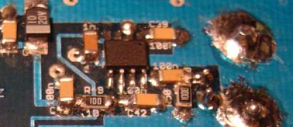

(#) sany válasza pucuka hozzászólására (») Jan 22, 2019 /
Habár jobban belegondolva, lehet , hogy célszerű lenne egy ilyen panelt beszerezni a kialakítása miatt. Lehet ilyen kicsi IC-t be sem tudnék forrasztani.
Csak nehogy olyat küldjenek, mint ami a képen van.

(#) Ferkógyerek válasza sany hozzászólására (») Jan 28, 2019 / 1
Én inkább kivenném a csillapító tagokat, mert igy nem tudsz kisebb teljesítményeket mérni. Ha kell, akkor külső csillapítót kell közbe iktatni. A frekvencia kompenzáló elemeket pedig hagyd a csudába, többet árt mint használ a bemeneten. 2db 100ohm 1206-os SMD ellenállás párhuzamosan a bemenetre és kész. Ha nagyon szörszálhasogató akarsz lenni, akkor egy 56ohm és egy 820ohm párhuzamban.

(#) Ferkógyerek válasza Kera_Will hozzászólására (») Jan 28, 2019 /
Én nem egészen ezt látom. R14-től R17-ig terjedő 4 ellenállásról beszélek, amelyek a 4. fényképen is láthatóak az AD8307 panelján. A leírásban is -60dBm-től +30dBm-ig szerepel a bemenő teljesítmény, ami csillapító jelenlétére utal.
