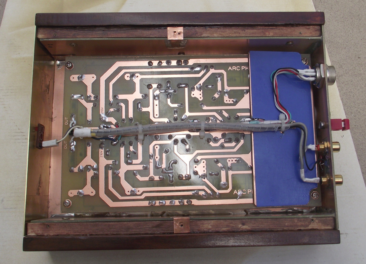

(#) CHZ hozzászólása Ápr 10, 2018 / 3

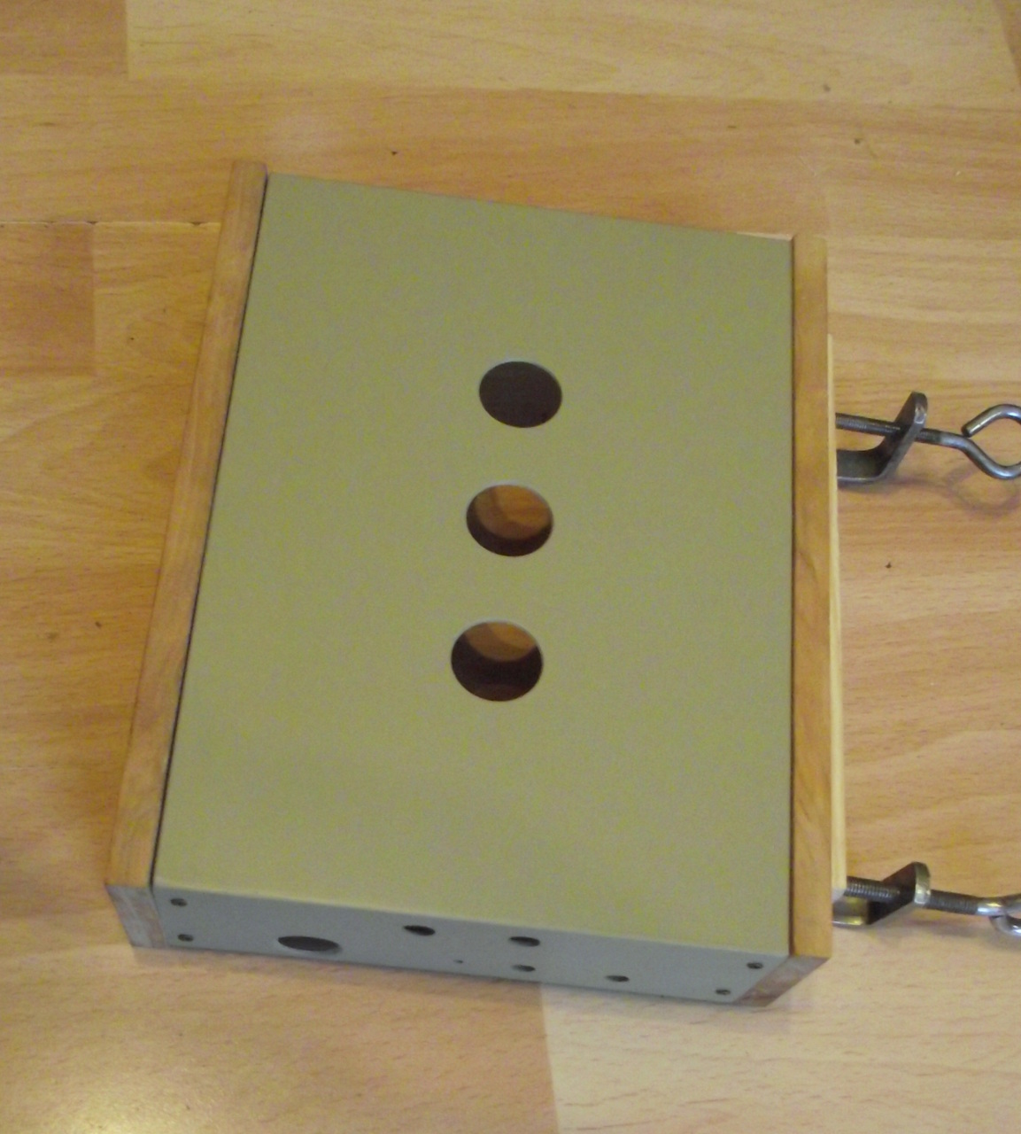

Készül a doboza, nyáklemez a váza, egyszerű kivitel.
(#) CHZ hozzászólása Ápr 12, 2018 / 6
Elkészült a doboza, jöhet a tesztelése.
(#) Moszkvai válasza CHZ hozzászólására (») Ápr 12, 2018 /
Szép lett! Látom most más alkatrészeket használtál. Kíváncsi leszek, hogy teljesítenek.
(#) CHZ válasza Moszkvai hozzászólására (») Ápr 12, 2018 /
Köszi, én is kíváncsi vagyok, alkatrészeket értékekre is nagyon pontosan válogattam.
Mély átvitelén látszik is a méréseim alapján.

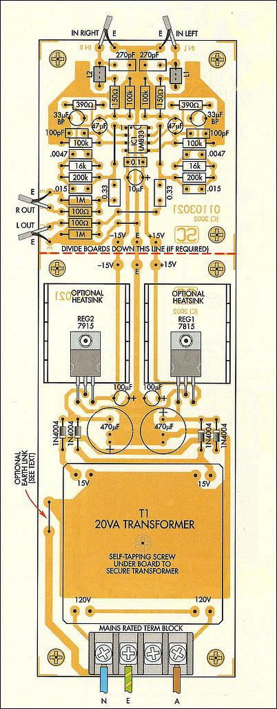

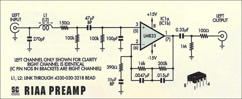

(#) (Felhasználó 122012) válasza Epu2 hozzászólására (») Jún 28, 2018 /
Tessék, itt egy változat.

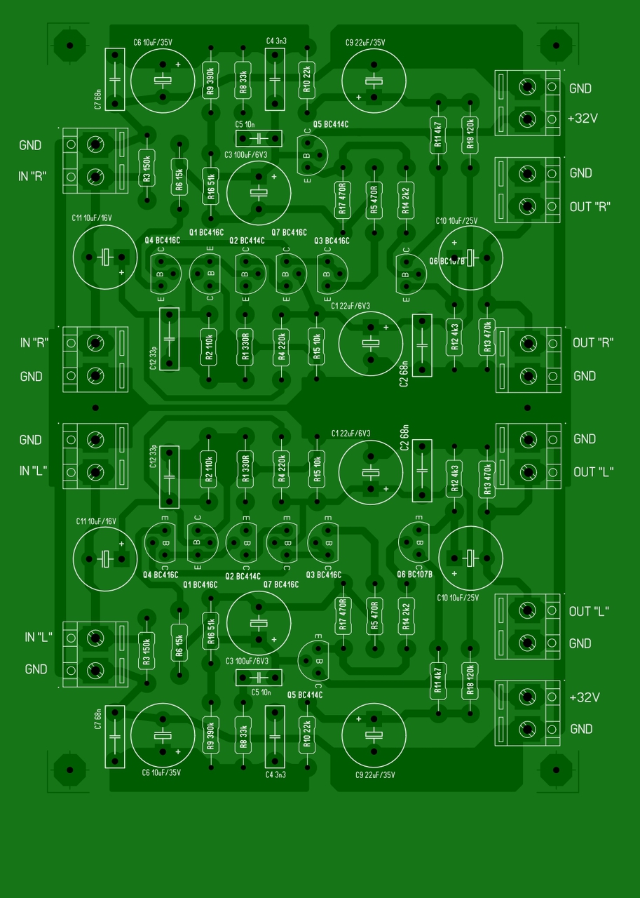

Vagy ez a másik:
(#) Epu2 válasza (Felhasználó 122012) hozzászólására (») Jún 28, 2018 /
Köszi! Amit körbeírtam, azt keresem, de az OPA-s lesz, ha nem kerül elő az eredeti keresményem. Csak azt kell kitalálni, melyik a legkisebb zajú. (741. )

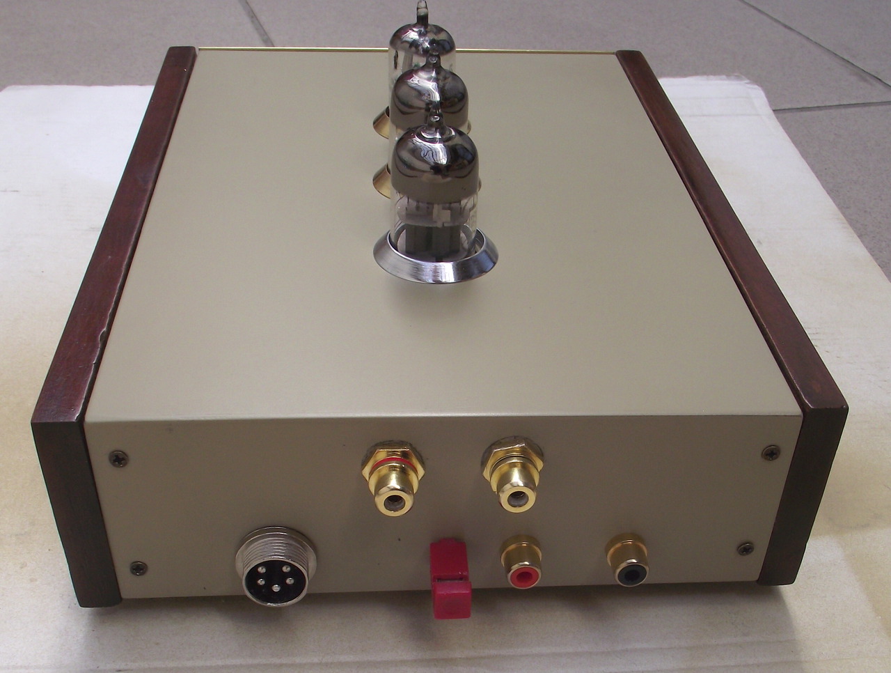

Elköltöztem, és a régi riaa-m elajandékoztam 2 éve. Most hétvégén elhoztam a lemezeim és egy lemezjátszóm. Szeretnék egy Riaat épiteni, természetesen ismét csövest. Az szabadidőm mennyisége már nem a régi, de az épités örömét újra szivesen átélném.
Épithetö "kit"ek között turkálok már egy ideje. Négy kiszemelt példány van, amiben a véleményeteket szeretném kérni- melyikbe érdemes beruháznom. A bemenet sima MM, a vége gyári ECL86 kapcsolás.

(#) elektrorudi válasza Sam Seed hozzászólására (») Júl 18, 2018 /
Pedig az elsőnél is ott van: a második és harmadik cső között, nem a visszacsatolásban (passzív RIAA). Azóta már biztosan észrevetted te is. Sokan esküsznek rá, hogy ezzel sokkal jobb az impulzus átvitel.

(#) CHZ válasza Sam Seed hozzászólására (») Júl 18, 2018 /
Első nem csak phono, vonai erősítőt is tartalmaz.
Szerintem a 2. elég jó, Ear834 Bővebben: Link

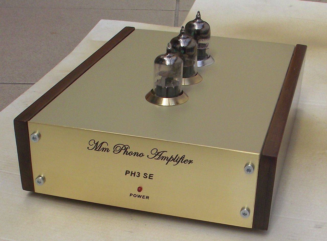

(#) scooby_ válasza Sam Seed hozzászólására (») Júl 18, 2018 /
Valószínűleg a korrektornak önmagában kevés az erősítése, ezért alkalmaznak vonali erősítőt is utána. Ha megnézed az Audio Research PH3-at, ahhoz is kapsz készen nyákot. (sajnos alkatrészeket nem) Illetve, ha nem hajt a tatár, akkor Kínában potom pénzért le is gyártják neked a nyákot.
