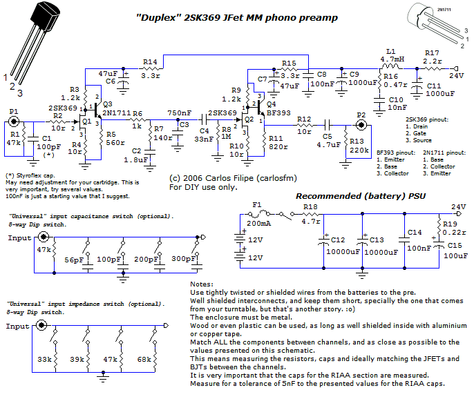

(#) nandika76 hozzászólása Dec 9, 2020 /
Véleményeteket szeretném kérni erről a kapcsolásról. Van e esetleg valakinek tapasztalata vel kapcsolatban. Érdemes e energiát fektetni a realizálására.
Előre is köszönöm a válaszokat
(#) TAttila77 válasza nandika76 hozzászólására (») Dec 9, 2020 /
roppant egyszerűnek tűnik. A J feteket lehet, hogy kis teszterrel válogatni kéne egy sztereó változat esetén, nehogy egyik oldal más legyen. A fet a titka. Egy jókora maroknyi Jfetet kell vizitálni, csak egy maroknyi J fet már egy kissé pénz.
(#) nandika76 válasza TAttila77 hozzászólására (») Dec 9, 2020 /
Egyszerűségéből fakadóan akár jó is lehet?
Egyszerűnek egyszerű, kezdésnek elmegy, aztán vagy szeretni fogod, vagy nem. Nehogy lim-lom kondikkal építkezz! Spéci fóliakondikat keress, pici értékeknek, meg csillám kondikat. Csak így van esélyed, különben tiszta kudarc lesz. Régi csöves tV-k tunerjában, kf-jeiben voltak pici remixes fóliakondik, csillám kondikat meg interneten lehet találsz néha. Úgy kell összevadászni az alkatrészeidet. Ha jó minőséget szeretnél, az ellenállásokat is minőségi darabokkal tedd!

(#) CHZ válasza nandika76 hozzászólására (») Dec 10, 2020 / 1
Passzív korrekciós hálózata nagyon alacsony impedanciára van méretezve, persze ettől még lehet jó, szerintem jobb lenne kisebb kapacitásokkal kivitelezni. Próbáltam hasonló JFET RIAA korrektort, ami jól teljesített. Ágoston L. könyvében is van ilyesmi kapcsolás.
(#) TAttila77 válasza nandika76 hozzászólására (») Dec 10, 2020 /
Jól nézd meg CHZ képét, mert olyan kis fólia kondikat kell beszerezzél.
(#) Cinema válasza nandika76 hozzászólására (») Dec 10, 2020 /
Inkább a CHZ-által betett rajzot építsd meg, az jó.
Az Ágoston-féle is jó a könyvéből, amit ott közölt.

(#) mcc hozzászólása Dec 11, 2020 /
Még egy JFET-es RIAA, elérhető és nem drága fetekkel.

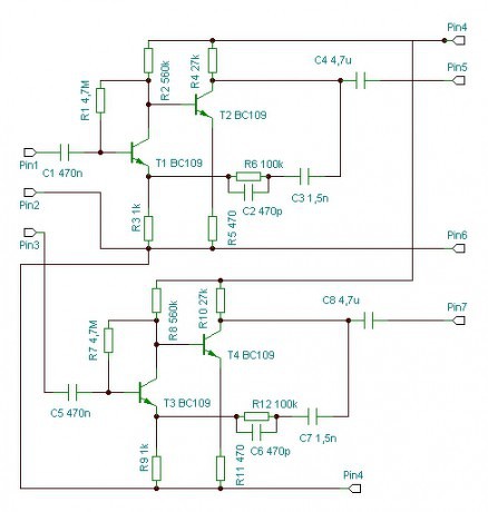

Sziasztok! Végre eljutottam oda, hogy vettem egy komolyabb lejátszót (SABA PSP 250), és kellene hozzá egy RIAA amit csövesre szeretnék (nincsenek azért nagy igények, nem tartom magam kifejezetten audiofilnek, csak nagyon szeretem a zenét ). Szóval van itthon E88CC és aranyozott lábú E180F, elsősorban ezekből építkeznék, tudtok ajánlani esetleg ezekkel a csövekkel valami kapcsolàst MM hangszedőhöz? Másik csövekkel is érdekelnének bevált, egyszerűbb felépítésű kapcsolálok. Köszi előre is!! Kellemes ünnepeket mindenkinek!

(#) lac- válasza scooby_ hozzászólására (») Dec 21, 2020 / 2
Köszi a választ! E88CC ből van 7db, szóval azzal nem lenne gond, de ez valóban nem az a hétvégi gyors projekt kategóRIA(A) (hahaha... ). Mindenesetre elég jól néz ki... Meg gondolom még, főleg, ha ennyire ajánlod. Lehet építek egy egyszerűbbet és ezt is, aztán meghallgatom mit mondanak. A csatolt képen látható egyszerű jószágot találtam még E180F el és ECC85-el (az is akad itthon pár darab...). Gondolom a PH3 az MC-t is tud, azért kell a kis fesz JFET bemenet.

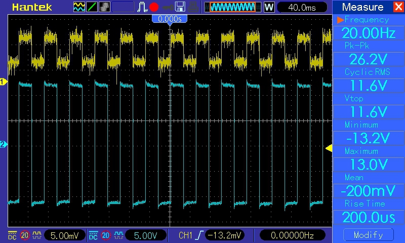

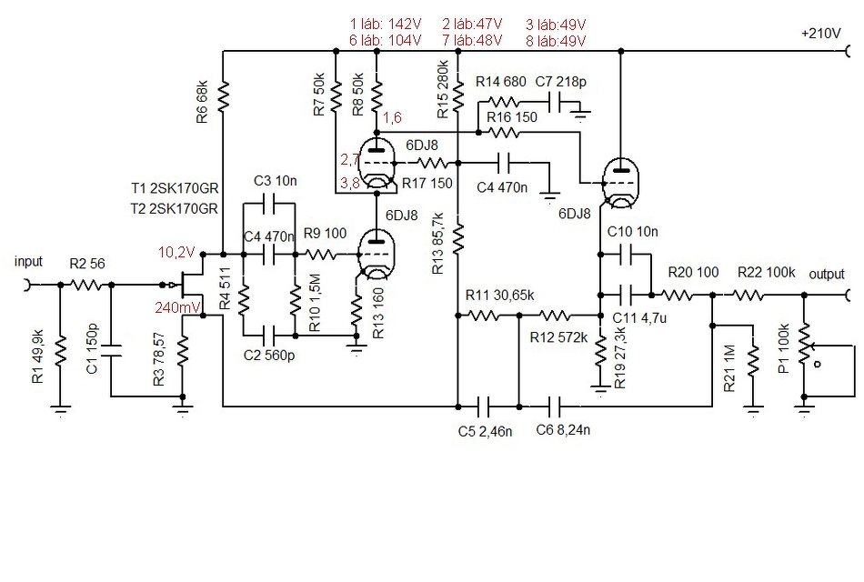

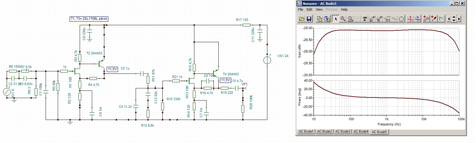

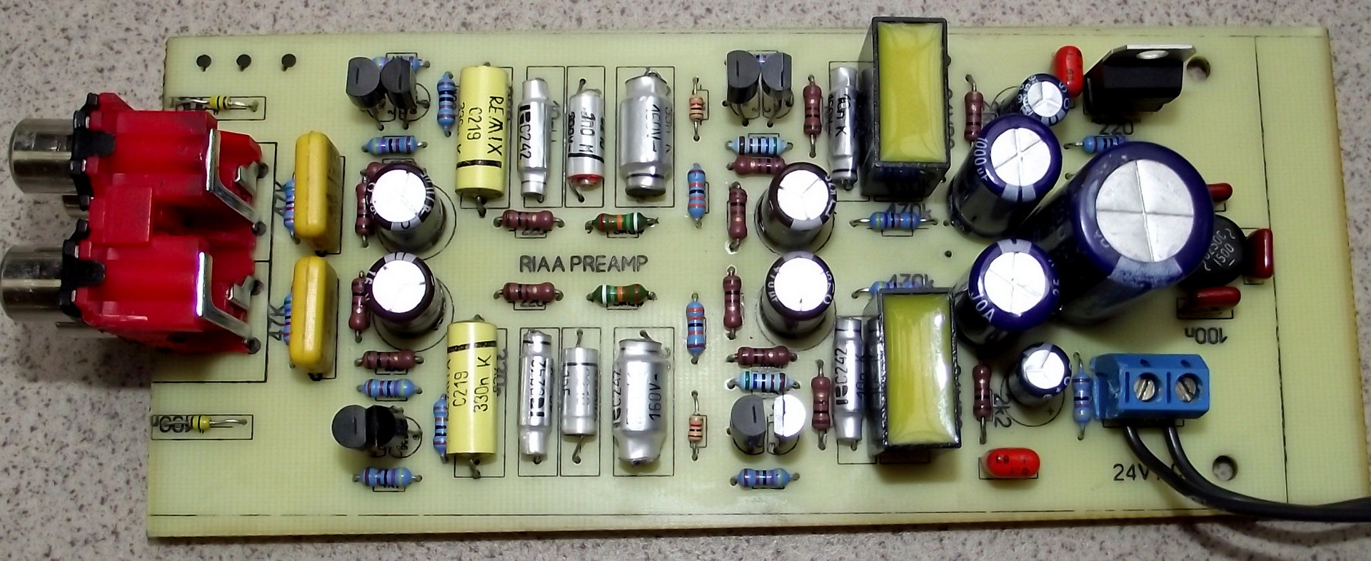

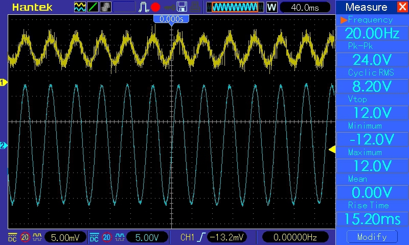

(#) Fecó2 hozzászólása Jan 26, 2021 /
Sziasztok mesterek!
Lenne egy kis problémám, amire szeretnék választ kapni tőletek.
Megépítettem, itt a fórumon dicsért ARC PH3 RIAA-t (E88CC) csöves táppal. A csöves táp szépen teszi a dolgát.
Viszont a RIAA bemenetére 5mV szinusz vagy négyszög jelet adok (jelen esetben 20Hz) a kimeneten egy 24 voltos amplitúdójú jel jelenik meg mondjuk, szép egészségesnek tűnik semmi torzítás.
De szerintem ez nem jó!!
Ami még furcsa számomra, hogy két cső anódján teljesen más feszültség értékeket mérek, (pl: az egyik cső 1-es lábon 142V ugyan az a cső 6-os lábán 104V. Elvileg azonosnak kellene lenni! Vagy rosszul gondolom?? A harmadikon csőnek az anódján egyértelmű a 210 volt.
A kapcs. rajzon a pirossal jelzett értékeket mértem.
Esetleg van a tisztelt fórumozók között olyan mester, aki már megépítette és úgy működik, ahogy kell?
Mellékelek, egy pár képet hátha többet mond.
Építő jellegű és segítő válaszaitokat nagyon köszönöm.
