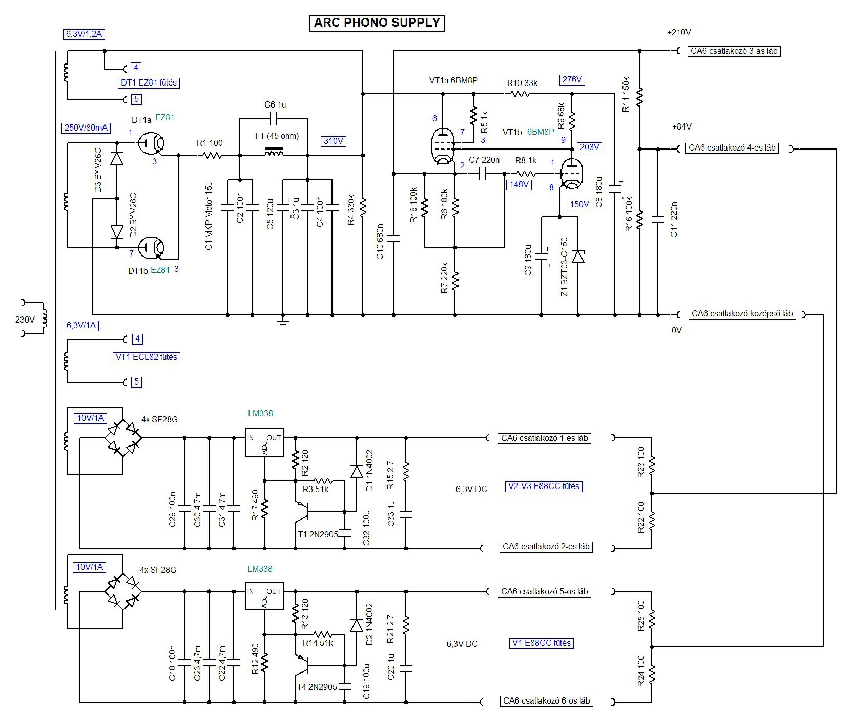

Egy kis segítséget szeretnék kérni. Szeretnék egy DIY ARC PH3-Phono-hoz egy csöves tápot készíteni. Szekunder oldalon 1*250 volt 100mA áll rendelkezésre, ide csatlakozik egy EZ81egyenirányító cső. Utána van egy 45 Ohmos fojtó tekercs, na ennek a beszerzése de inkább az elkészítésével van gondom. Hogyan lehet kiszámolni a menetszámot és a huzalátmérőt adott vasmagra?? A válaszokat előre is köszönöm! üdv.
Fojtó a kisebbik gond, 1x250V AC EZ81 csővel csak egyutas egyenirányítást biztosít. Ezzel a megoldással nem hiszem, hogy megfelelő lesz a szűrés. Milyen megoldással biztosítod a 210V DC feszültséget, mivel egyenirányítást követően, csak fojtóval nagyobb DC szint lesz..

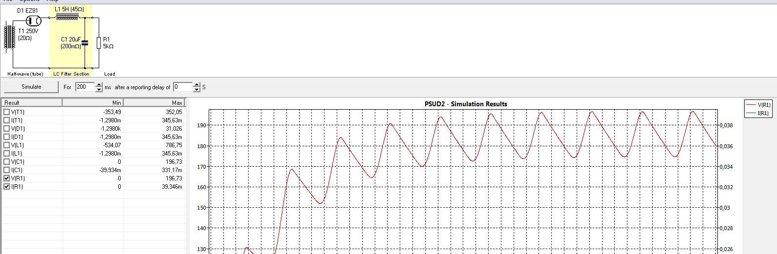

Ha szó szerint veszem az adataidat, a kimenő feszültség max. 194V !
És a kondit ki fogja betenni? A szomszéd??
Valóban kéne még a cső katódjára is egy kondi, valósabb lenne a szimuláció, kimeneti DC szint is változna..
A rajzon ott egy 20uF! Idézet: „Szekunder oldalon 1*250 volt 100mA áll rendelkezésre, ide csatlakozik egy EZ81egyenirányító cső. Utána van egy 45 Ohmos fojtó tekercs,” A hozzászólás módosítva: Dec 9, 2020
Annyi nem elég. Utána egy 47-100 ohm és 100, vagy ellenállás helyett még egy fojtó. Talán.
Én arra válaszoltam, amit a Kolléga leírt. A kondi is már pluszban van, mert nem említette.
mondom. A 20uf az semmi. ló...sz se. puffert ki teszi be???
Majd jön valaki... Értem. Búgattyút is lehet csinálni. A hozzászólás módosítva: Dec 9, 2020
Ezt nem kérdezte a Kolléga.
Nem ez a lényeg, fojtó előtt hiányzik a puffer kondi, így a fojtó csökkenti a trafó szek. tekercsének AC feszültségét is, ezért a alacsony a kimeneti DC.
Erről van szó. Én a kérdésre, adatokra reagáltam.
Mivel a fojtó előtt nincs kondi, a kimeneti feszültség így alakul, mint a mintában.

Én csak a táp elejét írtam le. Csatolom a rajzott. üdv.
Szimulációd így nem valós! Kérdező nem említette a puffer kondit, sem a szűrőkondit, gondolom számára evidens a használata.
