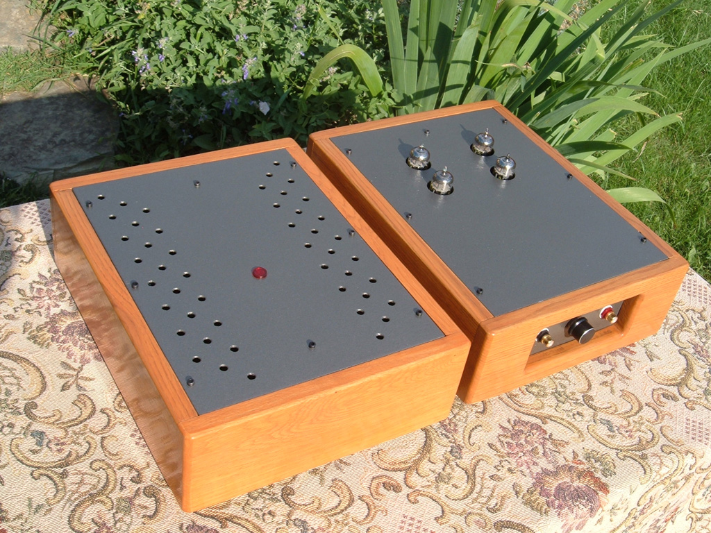

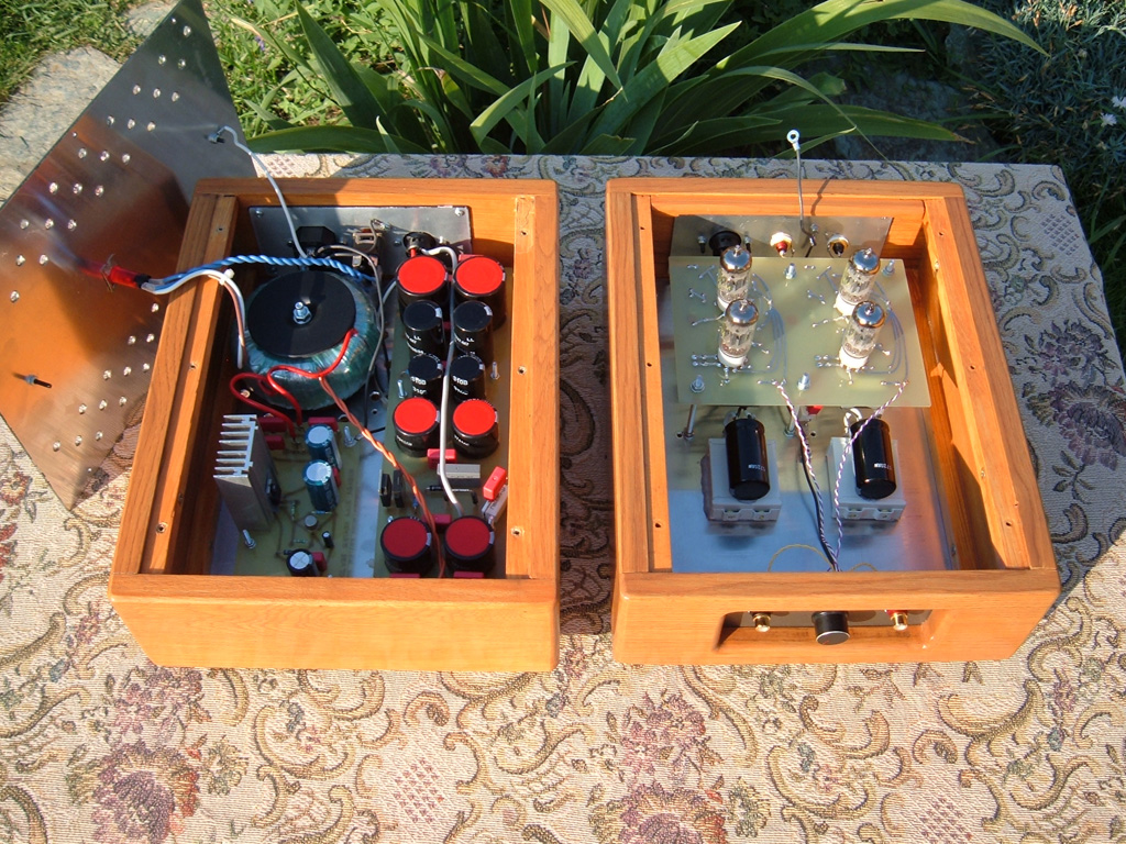

(#) lpcollector hozzászólása Júl 7, 2010 /
Mostanra készültem csak el az eredeti Hiraga RIAA átdobozolásával. Külön dobozba került a táprész és külön maga a korrektor. Mivel nem csöves a táp, így kisebb dobozokba is belefértem mint Moszkvai kolléga
Néhány képet mellékelek, a többi itt megtekinthető...
(#) CHZ válasza lpcollector hozzászólására (») Júl 8, 2010 /
Szép lett , illeszkedik a végfokodhoz !
Hangban is történt változás ?
Az MC maradt a régi ?
(#) lpcollector válasza CHZ hozzászólására (») Júl 8, 2010 /
Köszönöm az elismerést! Sajnos a feliratozásban sem tudok Hozzád felmőni, így maradt csupaszon.
Hangban nem jelentős a változás. A trafók eddig is külön dobozban voltak, csak jóval messzebb kellett elhelyeznem őket. A kimenő DC viszont stabilabb lett ezzel a megoldással és jobban is kezelhető így az erősítő. Sajnos ha nagyobb mértékben "kilógatom" a csöveket a dobozból sikerül fognom valamilyen (vélhetően osztrák) komolyzenei adót is
Az MC maradt egyenlőre, be akartam végre érni a tettekkel a vágyaimat. Korábban csak egy kis sarkot kaptam a nappaliban (állítólag a zeneszoba már így is teljesen az enyém), de látnád most... Nincs olyan polc amin valamilyen alkatrész, cső vagy szétbontott trafó ne volna...

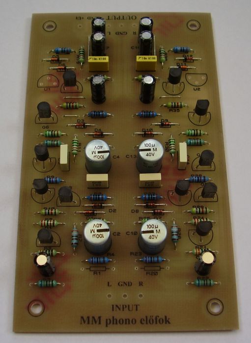

(#) bored hozzászólása Júl 11, 2010 /
Egyik kollégám most jutott egy régi Tesla lemezjátszóhoz, de a Marantz erősítőjén nincs hozzá bemenet, ezért kölcsönadtam neki a régen épített HFM korrektoromat. Annyit beszéltünk a témáról, hogy én is előszedtem a lemezjátszómat, de ugye a korrektor már nincs itthon. Összedobtam hát egy új HFM-et. Egyelőre mérésre előkészítve, még nincs lemosva a forrasztási oldal. Kicsit félek a trafó elhelyezésétől, de az előzőnél sem volt baj a közelséggel, igaz az nem egy panelen volt a korrektorral.
(#) bored válasza bored hozzászólására (») Júl 11, 2010 /
A rossz hír, hogy szkópon nézve van 5-6mV 50Hz a kimeneten, rövidrezárt bemenetnél. A jó, hogy akkor is ott van, ha kihúzom a hálózatból. Biztos az össze-vissza tekergő drótok az asztalon...
Egyébként egyforma lett a két oldal, 14-15V kimenőig kihajtva egy tized volt van köztük alul és felül, 1kHz-en ugyanolyanok. A szinusz szép, a négyszögek pocsékok mindenhol. Na majd meghallgatva kiderül milyen is lett, de már csak holnap.

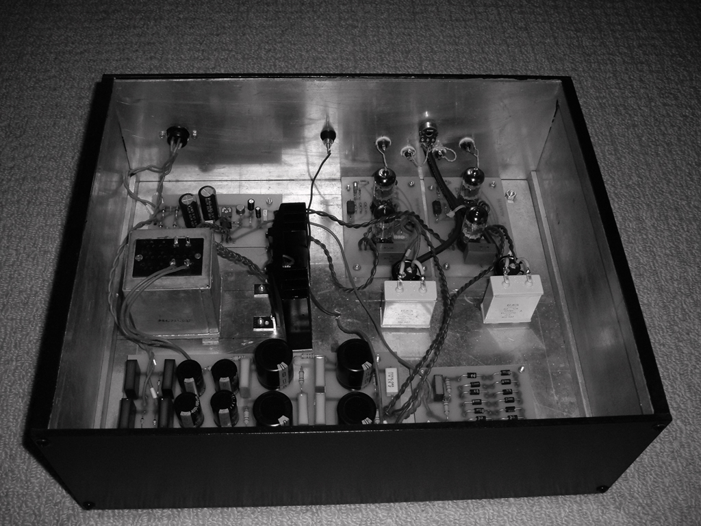

(#) Moszkvai válasza lpcollector hozzászólására (») Júl 11, 2010 /
Húúú!... Ez szép lett ám! Kimenő kondi neked mekkora értékű? Azok az ELKO-k a tápba vannak?
(#) lpcollector válasza Moszkvai hozzászólására (») Júl 12, 2010 /
Köszönöm! Már régóta készültem rá, de a Te remek dobozolásod adta meg az utolsó lökést...
Azok az elkók (220µF/450V Rubicon) és alatta az olajpapapír kondi (2,2 µF/500V Remix) a 400V-os rész tápszűrésére szolgálnak.
A kicsatoló kondi 1µF/400V MKP. Akad fémezett papír v. olajpapír is, azzal még megpróbálom...
