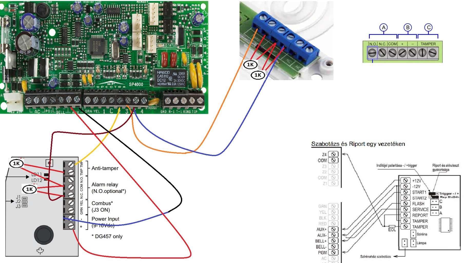

Köszönöm szépen a segítséget! A kezelő az teljesen ok, az infrátl a következő képen látható módon kössem be? Az 1K-s ellenállásokkal kössem sorba, ezt egy youtube videón láttam.
http://kepfeltoltes.hu/130720/sp4000___Infra___Szir_na_www.kepfelto...u_.jpg

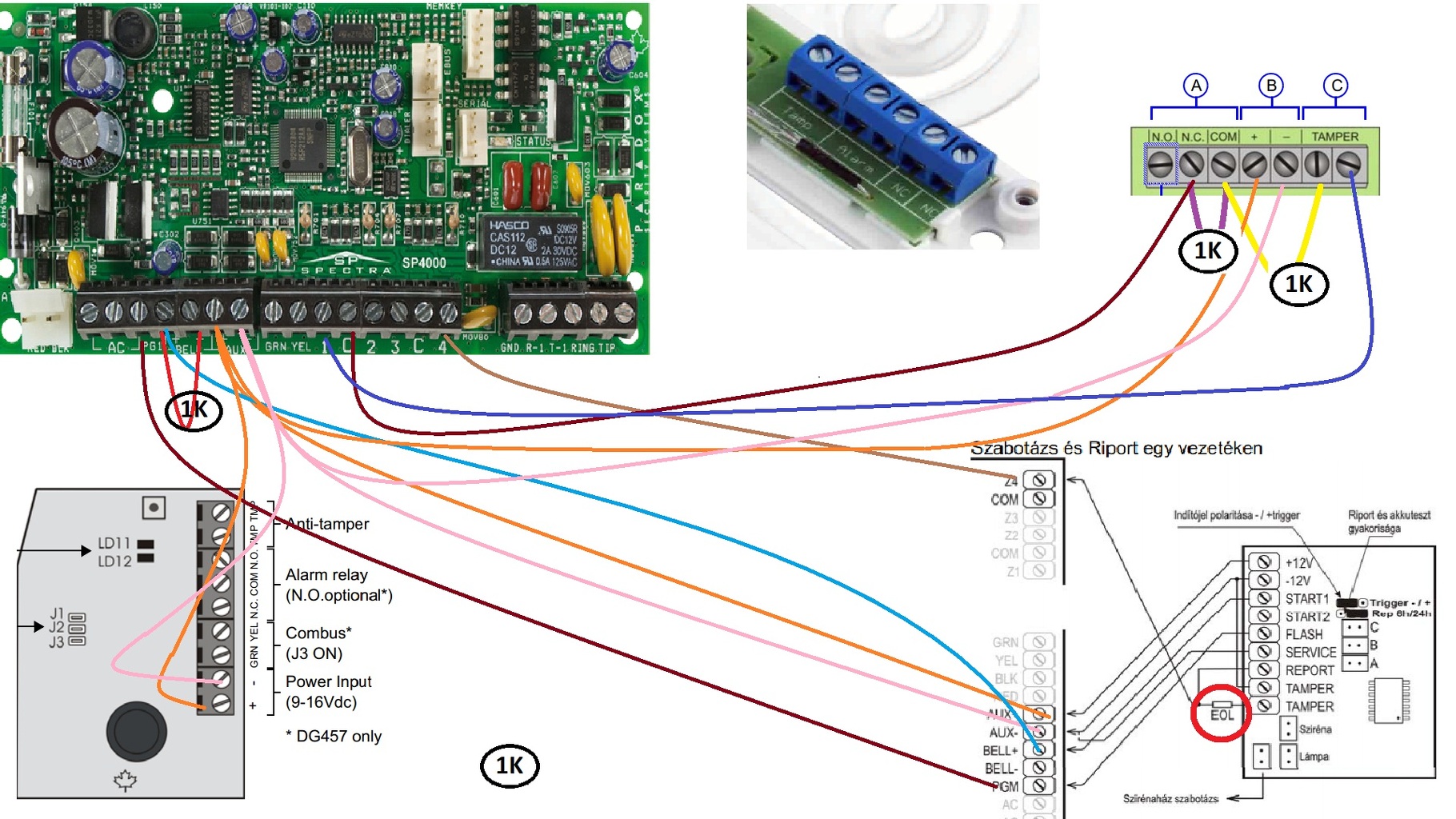

A következő képen az ajtónytó és az üvegtörésérzékelő kötése van:
http://kepfeltoltes.hu/130720/SP4000____vegt_r_s___ajt_nyit__www.ke...u_.jpg
Ezek így rendben vannak?
Az első képen látszik a sziréna kötése, a Tamper és a Report között mi akar lenni az a "EOL"? A Report-ot pedig simplán bekötöm a 4-esre? A másik Tampert egy szimpla dróttal összekötöm a -12V-ra?

(#) Smith válasza Krisztian484 hozzászólására (») Júl 25, 2013 / 1
Nem vagyok konkrétan a téma szakembere, de megpróbálok segíteni, valamit kipréselni abból a tudásból ami belement a 2 hónap alatt amíg az enyémet hegesztettem.
Az EOL-t célszerű használni. De nem kötelező. Szerintem kicsi és fizikailag is rövid rendszernél nem sok értelme van. Ugyanígy vélekedek a tamperes dologról is. Nálam pl. bejárat ajtóval el van zárva minden, a központ pedig még egy plusz ajtó mögött a WC-ben. Sziréna jelenleg beltéri van. Szóval ebben az esetben semmi értelme tampernek, hiszen ha valaki már oda tudott menni, meg tudta bontani az eszközöket, akkor régen mindegy az egésznek. Ha meg esetleg valami hiba van, nyugodtan szétkaphatom nem fog vinnyogni.
Kültéri eszközök esetén persze kell tamper védelem is.
Igen, 1K-val köss sorba mindent, a tampert is bekötheted sorba. Vagy ha nem úgy csinálod akkor 2 eret elhasználhatsz csak tamper célra, egyik zónát felprogramozod 24 órásra és oda kötöd az összes cuccot sorba.

(#) Syn7h37ic válasza Krisztian484 hozzászólására (») Júl 25, 2013 / 1
Kezdjük a legelején. nem jelennek meg a képek amiket próbáltál linkelni. De nem is értem, miért nem a fórum saját tárhelyére töltöd fel a képeket. A post ablak alatt a tallózással direktben feltölthetőek a képek

A kezelőt [AUX(+), AUX(-), GRN, YEL] és az infrát már értem kb. Az infra kötése a képen látható. A szirénára rápillantanál-e? Azt hogyan csináljam? Az üvegtörés és az ajtónyitó rendben van-e?
Az a bizonyos eol a szirénán csak egy plusz opció, ha monitorozni szeretnéd a sziréna akkumulátort is. Nem szükséges bekötni. A sziréna report arra jó, hogy ha a szirénában hiba keletkezik, akkor a report bemenetet földpotenciálra köti, amit egy erre programozott zónával lehet figyelni.
A rajz alapján bekötött sziréna úgy működik, ha szétszedik a szirénát, szabotázsjelzést fog generálni(szakadt kör), ha pedig akku hiba van, akkor zóna zárlatot ad. Ezt nem mindegyik központ kezeli le, az SP4000-nek nincs olyan zóna opciója, amivel ezt korrektül ki tudd jelezni.
A legáltalánosabb sziréna bekötés a következő:
+12V -12V tápellátás
A start megy a bell+-ra. (a sziréna trigger jumpert +ra állítani. A két tamper pedig ellenállás lezárással egy szabad zónára. ennél kivételesen elég egy ellenállás is, de a zónát DEOL-ként kell értelmezni. Ugyanis, ha szétszerelik a szirénát akkor mivel megszakad a zóna, szabotázsként fog a rendszeren jelentkezni.
Ha a report kimenetet is mindenképp szeretnéd valamilyen módon az SP központotn jelezni, akkor arra egy másik külön zóna is kell, amit 24 órás néma zónára programozol, hogy hiba estén értesülj róla.
Az érzékelők jók.

A szirénát bekötöm +12V és -12V-ra, majd jumpert állítok, Start Bell+-ra, ez ok, de a két tampert hogyan kötöm ellenállás lezárással szabad zónára? Egyik tamper 4-es másik tamper 3és 4 közti C? Ellenállást hova tegyem?
(#) Syn7h37ic válasza Krisztian484 hozzászólására (») Júl 26, 2013 / 1
A panelen a "C" az a common, vagyis a közös pont. Ennél a központnál C az a negatív potenciálon van, tehát az aux- és a C ugyanaz a pont, csak többször kivezetve a könnyebb kötés miatt. Ha a sziréna tampert szeretnéd bekötni, két lehetőség van. Az egyik, hogy a tamper egyik pontja közvetlenül a "C" pontra a riasztón, a másikba sorba kötve egy ellenállást, és úgy bekötve egy zónára.
A másik megoldás, szerelésileg egyszerűbb, hogy a tamper egyik pontja megy közvetlenül egy zóna bemenetre, a másik pontra bele van kötve egy ellenállás, és az ellenállás másik vége pedig a sziréna táp negatív pontjára. Áramköri szempontból a két kötés ugyanaz.
Amit küldtél képet, ott a szirénában van egy átkötés a tamper és a 12V- között. Az helyett beraksz egy 1k Ohm ellenállást, és akkor a másik szabad tamper pontot be tudod kötni a a Zóna 4-re.
Ja és egy korábbi kérdésedre válaszolva, az üvegtörés érzékelőben lévő yellow, green pontokat csak a Digiplex központ tudja kezelni, a te esetedben nem kell használnod, ezért a j3 jumper is off állásban legyen.
