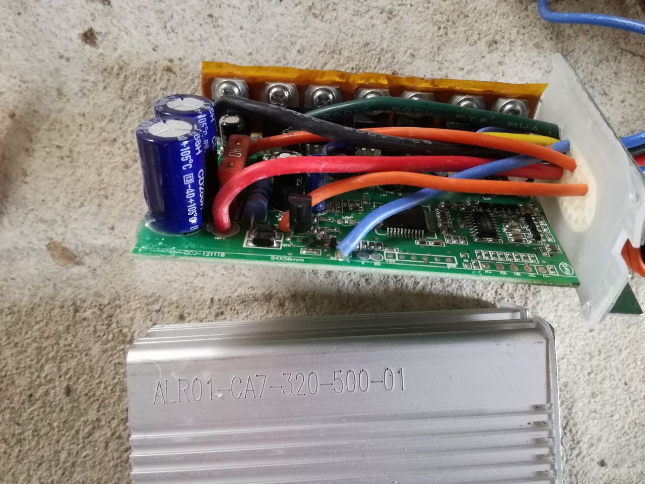

(#) roleee hozzászólása Máj 11, 2017 /
Belevágtam én is egy robotfűnyíró projektbe. Első körben egy távirányítós, akkus fűnyíró a cél. (Későbbiekben PTZ-s wifis kamera is kerülne rá, illetve az udvar sarkaiban elhelyezett iBeaconnel határoznám meg a nyírandó területet.)

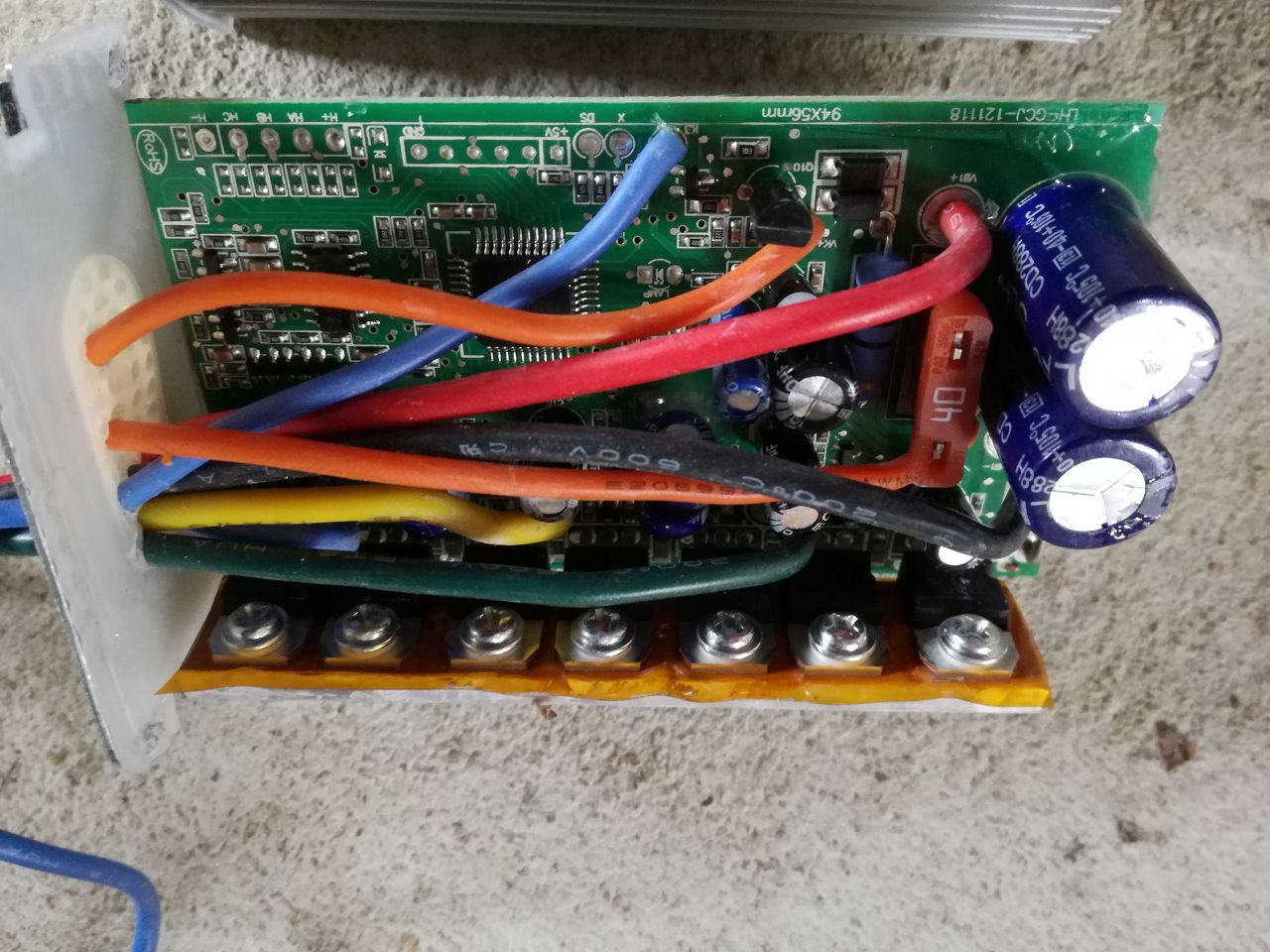

Rendeltem vateráról két darab ablaktörlő motort, ezek már meg is érkeztek. Rendeltem még ebayről egy "32ch PS2 controller"-ként ismert PS2-távirányítót. A távirányító másik végére van itthon nekem arduino. Illetve rendeltem még 2db "BTS7960 43A H-bridge"-et is. Az áramellátásért 2db 12V 7Ah lesz a felelős. Ezzel elvileg az irányítás és a kerekek meghajtása is megvan.
A másik még, amit találtam: Güde 320/24 akkus fűnyíró, akku nélkül, olcsón. Ezzel van jelenleg a problémám. Csatoltam képet a vezérléséről. 24V-os, 3-kivezetéses, brushless motor van benne. A vezérlésben 3x2db 80NF70 IC. Ami a problémát okozza, hogy az akkutól 3db vezeték megy a vezérlés felé: piros, fekete, világoskék. A világoskék vezetékre ugye nem tudok mit kötni, és az a sejtésem, hogy ide is kéne valami, hogy a vezérlés elinduljon. Jelenleg csak annyit érzékelek, hogy a motor "megfeszül" és nem forog semerre.
Hogy tudnám életre kelteni a vezérlést 2db zselés akkuról?
(#) kokozo válasza roleee hozzászólására (») Máj 12, 2017 /
Szerintem a kék vezeték a dőlés szög érzékelőről jöhet, ami azért van benne hogy ha felemeled azonnal megálljon és ne tudjon elvágni a kés.

(#) Lucifer válasza roleee hozzászólására (») Máj 12, 2017 /
Kövesd vissza hova megy a kék vezeték a panelon. Ha nem direkt tápra van kötve akkor húzd GND-re és nézd meg mi történik.
(#) roleee válasza kokozo hozzászólására (») Máj 13, 2017 /
Ha ez így van, akkor biztos hogy ez a vezérlés kuka. Bár elég buta megoldásnak tartom az akksi dőlésszögének vizsgálatát. A fűnyíróra rögzített vezérlés dőlésszögének vizsgálata sokkal logikusabb lenne.
(#) roleee válasza Lucifer hozzászólására (») Máj 13, 2017 /
Próbáltam a GND-t, semmi változás sajnos.

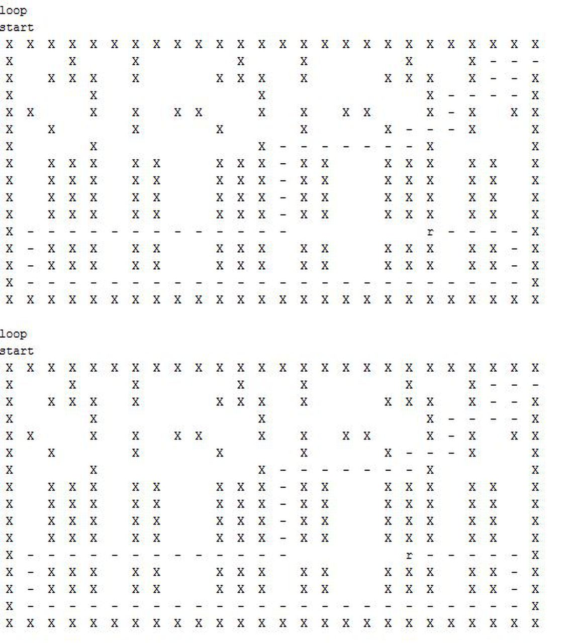

(#) kokozo válasza Massawa hozzászólására (») Máj 14, 2017 /
Egyetértünk abban hogy egyesek a verébre ágyúval módszert akarják megvalósítani és természetesen abból nem lesz semmi.
Én ezt a következő képen próbálom leprogramozni csak lassan halad.
Egy 2 dimenziós tömbben letárolom a kert alakját amit iránytű modul segítségével és a kerék fordulatából számol ki. ( egyszerűen 1 kerék fordulat egy négyzet azaz 1 bájt lesz, az iránytű meg megmondja hogy jobbra vagy balra fordult e a robot) Ahol jelenleg tartok a letárolt tömbben az előre eltárolt akadályokat kikerülve végigmegy minden egyes üres területen lásd kép. (Direkt van ennyi akadály) a - jel az ahol már járt az x az akadály az r a fűnyíró. És mivel megtanulja a területet nem kell vezetéket keresnie töltéskor, hanem tudja hogy hol van és ez alapján megy a dokkolóra. Természetesen a végén a vezeték segítségével percízkedve. Minden akadályt a beállítások alapján változtatható módon, pl 10X fűnyírás után véglegesíti tehát ha 10x nekimegy a 11. alkalommal már nem fog. Ez azért kell, mert mi van ha csak kint maradt egy gyerek játék azt ne tárolja el örökre, időnként azért megnézi hogy tényleg ott van e még az akadály vagy eltolták a talicskát
(#) Massawa válasza kokozo hozzászólására (») Máj 14, 2017 /
Nem hiszem, hogy meg fogod tudni oldani. (Esetleg egy szép négyszögletes kertben igen), de melyik kert ilyen?
Eddig csak egy ilyen gépet láttam (nem probáltam) amiben két algoritmus volt, az egyik a tipikus káosz, amikor a gép össze vissza megy, ehhez lehetett hetente egyszer egy ilyen szép rendszer szerinti vágást rendelni (programozni). A baj az, hogy a kerék nagyon megbizhatatlan - elég ha magasabb a fü, vagy valami akadály kerül az utba, vagy nedves a fü és már oda a rendszer, kezdheti elölröl bemérni a kertet. Nézve a robotomat a kerék igen gyakran pörög ki - pedig jo 8 kg a gép. A kert egyik sarkában van egy igen kicsi lejtö (2-3 fokos) ott is gyakran megcsuszott, ki kellett betonozni.
Hidd el még mindig nagyságrenddel pontosabb meg egyszerübb egy drottal visszavezetni a töltöbe, és ott esetleg resetelni az egész processzt és kezdeni nullárol.
