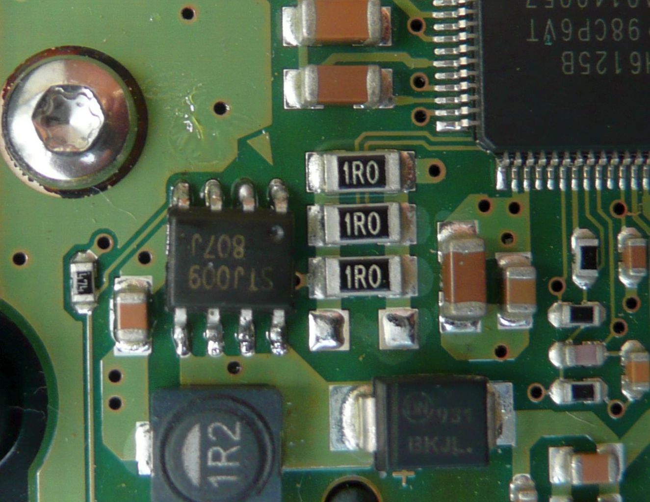

Ilyen jellegű látvány fogadott?
Nem, messze nem. Pár hozzászólással ezelőtt betettem egy képet, annyi az egész.
Látom! Hidald át ezt az ellenállást és próbáld ki!
NE HIDALD ÁT AZ ELLENÁLLÁST! 90% hogy végleg javíthatatlan lesz. A leégett "ellenállás" mellett van egy kicsit nagyobb fekete kocka, azt hiszem az egy túlfesz-védő, Samsungnál előfordul, hogy "túlreagál". Meg kellene mérni, hogy van-e zárlat a panelen (szerintem lesz), ha van le kell venni a "fekete kockát" és jó eséllyel eltűnik a zárlat. Ha biztosan nincs már zárlat lehet "áthidalni" és akkor már 90% hogy beindul a HDD.
"Pitti" tanácsait érdemes megfogadni, szerintem nagyon tudja... Idézet: „...Hidald át ezt az ellenállást és próbáld ki!” Csak nagyon halkan jegyzem meg, mint a lenti fényképen is látható, a zárlatot a bal oldalon karikával jelzett power mosfet hőmegfutása okozta. A betápnál lévő bekarikázott alkatrészek a zárlat, illetve szakadás miatt fellépő feszültséglengések miatt mentek tönkre. Ha rád hallgat, és egy jó bikás dróttal áthidalja az ellenállást, kb. a panel háromnegyed része szép feketére égett volna, egyéb károkról nem is beszélve. Nagyon szépen megkérlek, mielőtt legközelebb valakinek ilyen „tanácsot” adsz, gondolkozzál el egy kicsit.

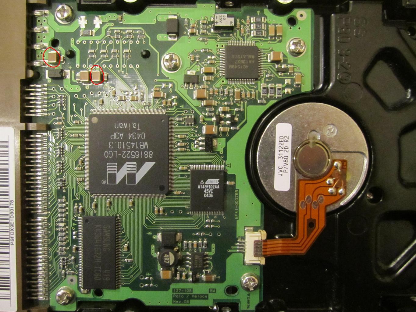

Van egy Samsung 1213N vinyóm és zárlatos a +5V a GND-vel. Égést sehol nem látok rajta, kb. már bemértem az össze smd alkatrészt és az a tapasztalat, hogy 2 ellenállásnál van zárlat. Szerintetek, jó ez így - mármint a diagnózis - , vagy még keresgessek? Köszi Kristóf ![]() ![]() Szerencsére ünnepekre a család összedobott egy küldőd HDD-t nekem de azért érdekelne a megoldás már ha public... Köszi! Üdv: Vodika
Hardveres megoldás volna, egy forrasztópáka és egy multiméter segítségével.
(hacsak a kapcsolási rajzot nem tekinted szoftvernek!)
...Szerintetek, jó ez így - mármint a diagnózis - , vagy még keresgessek?
Nem vagyok látnok, ha van hozzá kapcsolási rajzod akkor aszerint mérj, vagy pedig egy mellétett ugyanolyan HDD-n végezzél összehasonlító méréseket. Sokszor nem látható a zárlatos alkatrészen sérülés, be kell határolni.
Gondoltam már rá, hogy beszerzek egy ugyanilyet, mert kapcsolási rajzot sajnos nem találtam. Esetleg tudsz ilyen database-t?
Tegyél fel egy fotót a panelről, és karikázd be rajta amit hibásnak mértél.
Ok, meló után, ha hazaérek felteszem.
Még egy kérdésem van. Van egy másik rossz vinyóm is, Seagate 7200.7 ST340014A. Kb. 5 éve pihen a szekrényben, annyi baja van, hogy kb. 50kb/sec-el másol jó esetben. Van még rajta kb. 10Gb anyag amit backupolni szeretnék, erre van valami tipped?
Csatolva a kép. A 2 ellenállás között rövidzár van, lehet, hogy nem ezek a hibásak, de tovább nem jutottam. Mérés szerint a többi rendben van, bár lehet elsiklottam valami felett.
Nos, először is - a bejelölt alkatrészek kondenzátorok, nem pedig ellenállások. A tápcsatlakozónál lévő egy szűrő, a panel belseje felé lévő kettő pedig a Preamp csatolókondenzátorai.
A bejelölt kék vonal mentén ezek össze vannak kötve, tehát tényleg „zárlatot” mérsz. Ez természetes. Gond akkor van, ha a kondenzátorok két vége között mérsz zárlatot, ekkor kiforrasztva is meg kell mérni, de legalább a panelt le kéne csavarozni a mechanikáról. Ha a szűrőkondenzátor ütött át (nem nagyon szokott) akkor csere. Ha a Preampnál lévők, akkor meg kell mérni a hozzájuk csatlakozó érintkezőpárt a merevlemez csatlakozóján (normál esetben itt 200 - 500 Ohm ellenállást kell mérjél) - ha itt zárlat van akkor sajnos lefüstölt a Preamp is - mivel ez a fejszerelvényen van a mechanikán belül, nem javítható. Ha csak a kondenzátor hibásodott meg akkor itt is csere. ...Van egy másik rossz vinyóm is, 50kb/sec-el másol jó esetben Nekem meg van egy kocsim ami 60-nál nem megy többet, mi lehet a baj? Bármi... (Azért egy HdTune, vagy Sentinel kép a SMART-ról esetleg segítene) A hozzászólás módosítva: Jan 7, 2014
