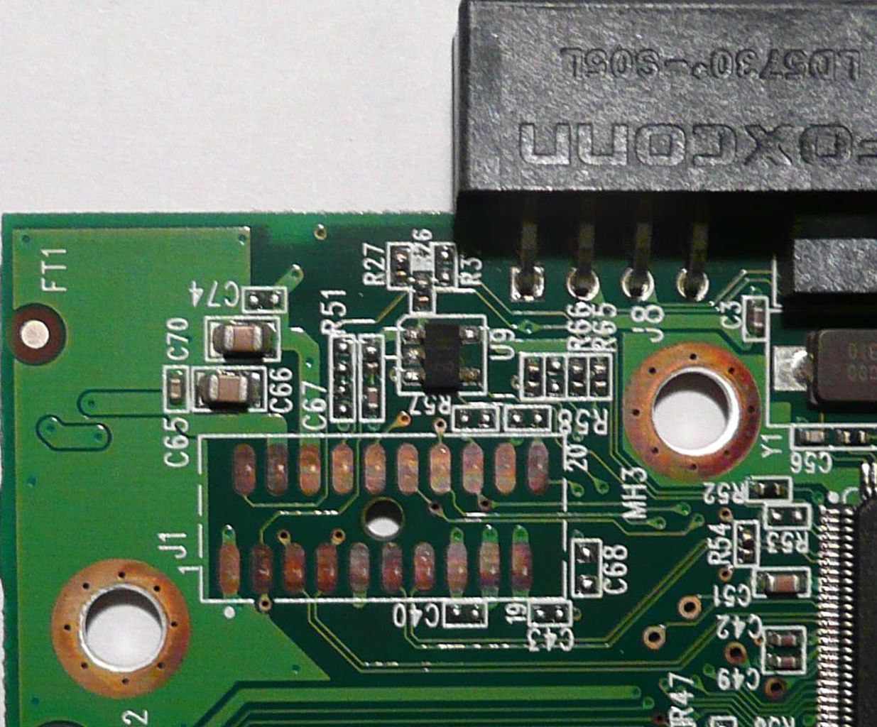

Máma került hozzám ez a beteg - a gazdája már két helyet is megjárt vele, hogy milyen eredménnyel az mindjárt kiderül.
Az első rányomta egy SATA portra, elindította, (a hibajelenség az volt hogy felpörgött, de pár másodper után leállt) - mikor nála is leállt megfogta, megrázta, majd letette és rácsapott egyet a tetejére. A szerencsétlen jószág persze éktelenül elkezdett kattogni - lám, ez bizony fejhiba - jelentette ki a „szakember”. Szegény tulaj mit tehetett, kifizette a „vizsgálati díjat” (3.000-et kért ezért a procedúráért), majd futotta a további köröket.
Másodiknak egy net-en is hirdető úriembert választott, a „vizsgálat” itt is hasonlóképpen zajlott (csak a rácsapás szerencsére elmaradt), viszont az illető, hogy bizonyítsa az igazát miért nem tud róla menteni, levette a tetejét hogy megmutassa a „leszakadt” fejet. Megnézte egy közönséges nagyítóval - „érdekes, látszólag a fej rendben van” mondta. A jóembernek több sem kellett ekkora magasröptű tanácstalanság láttán, rögtön összerakatta és elhozta (persze miután kifizette az 5.000 Ft-ot a „szakvéleményért”).
Emberünk elkezdett gondolkodni - kifizetett már 8.000 Ft-ot (számlát természetesen egyik helyen sem adtak róla), mentése viszont még egy deka sem volt - főleg a családi fotóalbum elvesztése fájt neki a legjobban. Nem, nem fontos üzleti adatok voltak a gépén ha valaki esetleg erre gondolna, csak egy egyszerű átlagember személyes (éppen ezért neki nagyon kedves és pótolhatatlan) emlékei. Ekkor támadt egy ötlete - a városban bement pár számítástechnikai boltba, szervizbe, hogy ha nekik ilyen gondjuk van kihez fordulnak, kit ajánlanának. Mikor a második helyen is engem említettek, elkérte a telefonszámomat és felhívott - így jöttünk össze.
A winyó magán viselte az eddig elszenvedettek nyomait, gépre sem mertem így tenni. Amikor pedig mérés céljából leszereltem az elektronikát, a második képen látható látvány fogadott. Szép... (azon csodálkoztam, hogy az a szegény winyó eddig is működött!). Mivel ennél a panelnél bőven volt szabad hely a csatlakozósor körül, ezért a fáradságos kézi tisztítás helyett egy 25.000 fordulatú mikropolírozót használtam - két perc munka után az eredmény a harmadik képen látható. Még pár rutinmérés (nincs-e preamp zárlat, motorvezérlő zárlat) - majd összeszerelve indítás. Azért nem írom hogy indítási próba, mert erre itt ilyenkor nincs lehetőség a szétszerelés miatt - ha a gép detektálja és látja a winyót, akkor azonnal menteni kell! A bios így már látta a merevlemezt, nem kattogott, nem állt le, az op-rendszer kicsit gondolkodott, de szépen felállt - látszott az összes adat rajta. A legfontosabb három könyvtárral kezdtem, majd még amiket mondott lementettem róla. A másolás ugyan pár alkalommal hibaüzenettel leállt (gondolom ez már a „szakszerű” szétszerelés következménye), de összességében a mentés sikeresnek mondható. Picasa-val átnézve a kb 8000 fotót, talán 50-et nem lehetett belőle megnyitni - ilyen előzmények után ez egyáltalán nem rossz eredmény.
Tehát minden jó, ha a vége jó (ezúttal). Ezt a történetet csak azért írtam le az elejétől a végéig, hogy mindenki okuljon belőle aki hasonlókkal küzd - ne dőljön be a marketinghirdetéseknek, a Youtoube videóknak, hanem kezdje azzal amit a fenti úriember olyan drágán tanult meg - nézzen körül az elérhető szakmai körökben, hogy ők kit ajánlanának ha ilyen gondjuk van.

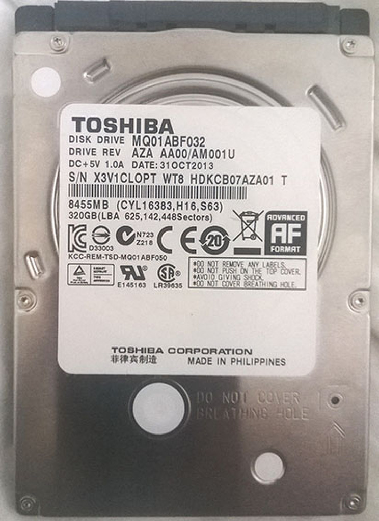

(#) gaberto6 válasza pittti hozzászólására (») Okt 27, 2015 /
Lefotóztam az az én "klattyogóm "
Találtam ebben a hónapban gyártottat is
A hozzászólás módosítva: Okt 27, 2015

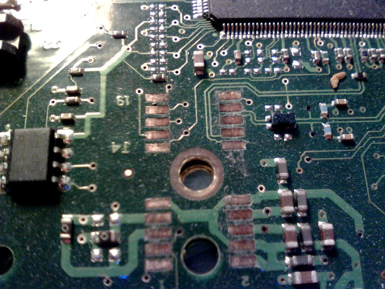

(#) Csirkefej válasza pittti hozzászólására (») Okt 27, 2015 /
Pontosan ilyen az én SEAGATE 1 terás nyákom betegsége. (amire tanácsot kértem az Okt 17.-i hozzászólásomban).
Ezek szerint nem csak az általam gyűlölt SEAGATE képes ilyen mértékű szakbarbárságot elkövetni.
(üzleti megfontolás? vagy egyszerűen hozzá nem értés?)
Itt a kép, bár elég rossz minőség. Csak mezei webkamerám van jelenleg.

(#) Gabó válasza pittti hozzászólására (») Okt 27, 2015 /
Mennyi ilyen vinyóval találkoztam, és a leírt hibáknak a 98% ez az oxidréteg okozta. Főleg, ha időbe észreveszik, és nem ilyen "szakbarbárokkal" javíttatták, vagy próbálták otthon javítani.
Esetleg van erre az oxidréteg képződésre valami megoldás?

(#) pittti válasza Gabó hozzászólására (») Okt 27, 2015 /
Csak egy kicsit kellett volna visszaolvassál...
„Nem túl egészséges dolog, ha a csatlakozósor oxidálódott - száraz kontakt spray és egy fülepuca csodát művelhet. Ezután vékonyan le szoktam kenni ecsettel flux és forrasztópaszta keverékével, majd hőléggel rámelegítem - az életben nem lesz többet kontakthibás. Annak idején az SP0802 és még pár Samsung széria gyárilag így készült - a mai napig nincsen kontakt problémájuk. Csak hát a takarékosság jegyében leszoktak róla.”

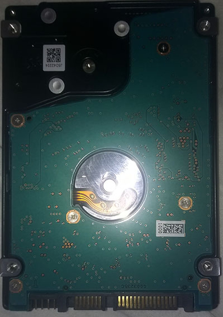

(#) pittti válasza gaberto6 hozzászólására (») Okt 29, 2015 /
A cimkén lévő két bekeretezett számsor a lényeges. A panel számait azért kell figyelni, mert minden egyezés dacára valószínűleg nem fog vele menni - csak akkor, ha a vezérlőprogramot tartalmazó chipet is átforrasztod az új elektronikára.
