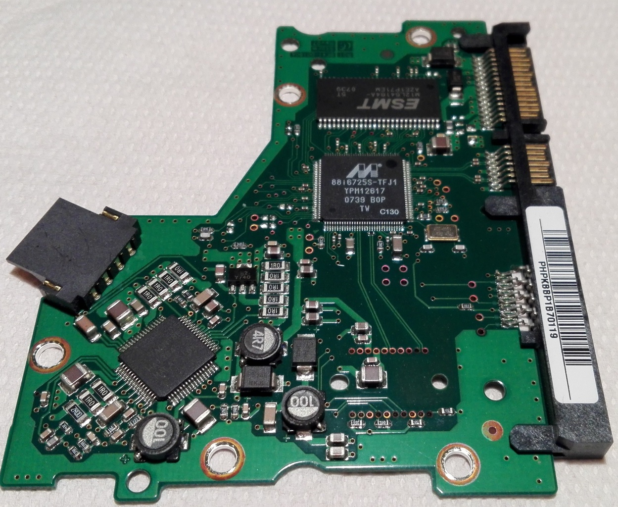

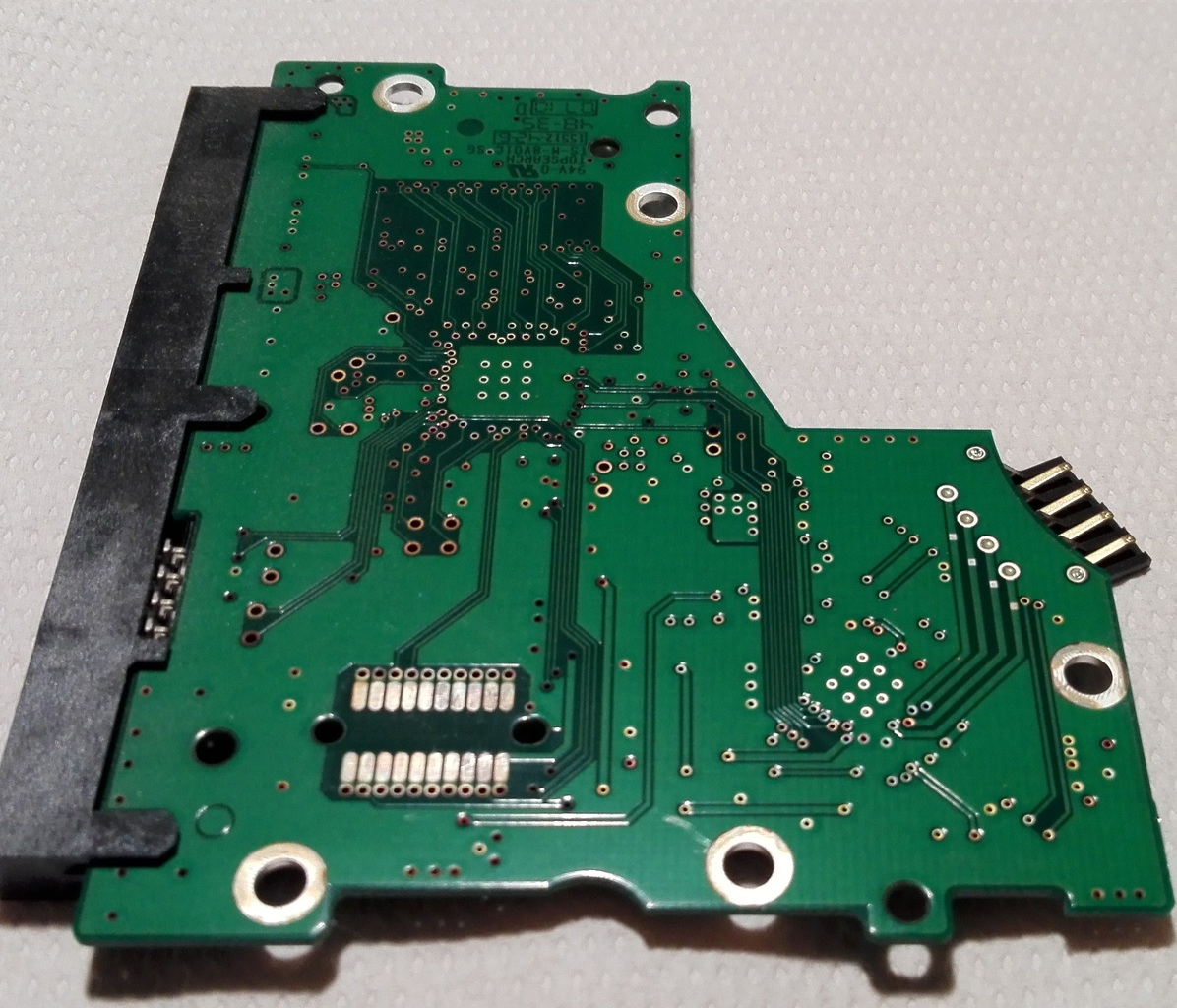

(#) Sanyesz1977 hozzászólása Dec 25, 2015 /
Tiszteletem Mindenkinek, továbbá Kellemes Ünnepeket!
Karácsonyi ajándékként, egyik pillanatról a másikra meghalt Samsung HM640JJ tipusú HDD-m. Semmi életjelet nem ad, tehát fel sem pörgeti a lemezeket. A meghibásodásnak korábban semmi előzményét sem láttam, a HD Sentinel szerint még 85%-os kondíciója volt. Mitől mehetett tönkre? Tud valaki valami okosságot mondani erre? Gondolom kapásból vezérlőkártyát kellene cseréli, de sajnos jelenleg nincs másik, és az adatok kellenének róla!
A segítséget előre is köszönöm!
(#) pittti válasza Sanyesz1977 hozzászólására (») Dec 25, 2015 /
Hasonlóan kellemes Ünnepeket!
Két eset van - beállt a motor (esetleg a csapágy), vagy tönkrement a vezérlőpanel. Előbbi esetben nincs egyszerű (és olcsó) módszer, ha a panel hibás ki kell mérni (áramfelvétel, feszültségek), és megjavítani. Végső esetben próba, egy azonos szériából való másik panellel - ez viszont nagyon kétesélyes, ugyanis ezen az elektronikán nincsen külön Fw chip - itt is a Main chipbe van integrálva a vezérlő firmware. Ha ez nem azonos, nem fog vele menni.
Ha nagyon sürgős, nincs mese - el kell juttatni szakemberhez.

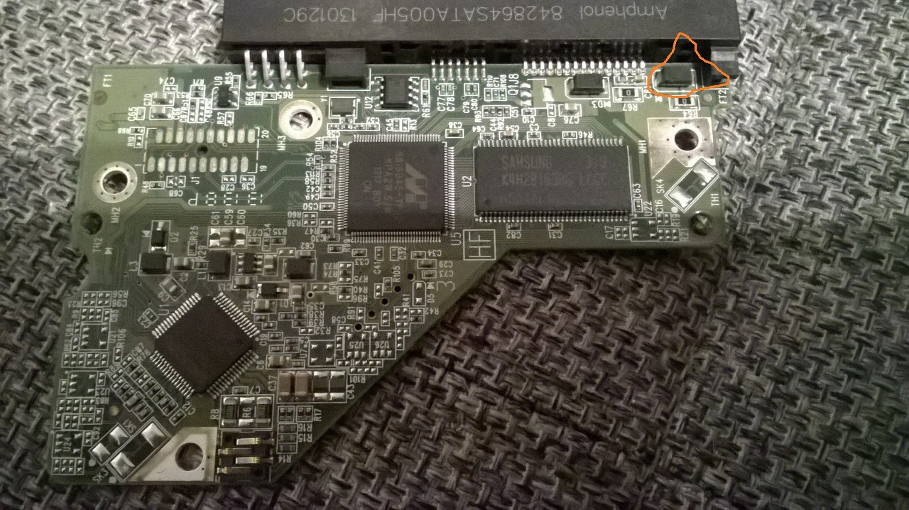

(#) Matt hozzászólása Jan 25, 2016 /
Sziasztok! Van egy WD HDD-m 250 giga, ami egyik napról a másikra megadta magát. Nem pörög fel a motor. A képen bekarikázott alkatrész (dióda) elég erőteljesen fűt. Nem lehet megfogni.
Van valakinek ötlete, mi lehet a baj?
Üdv,
Matt
(#) pittti válasza Matt hozzászólására (») Jan 25, 2016 /
Annak a diódának (egyébként a becsületes neve TVS, vagy Supressor) semmi köze a felpörgéshez - ez egy párhuzamosan kötött védelem. Ha viszont melegszik, az azt jelenti hogy a 12V több a kelleténél, vagy a gyenge tápszűrés miatt nagyfrekvenciás „tüskéket” tartalmaz. Ez pedig bőven elég ahhoz, hogy a motorvezérlő, vagy a teljesítményoszcillátor megfeküdjön.
Ellenőrizd (vagy cseréld) a tápegységet, mielőtt egyéb kárt okoz!
(#) Matt válasza pittti hozzászólására (») Jan 25, 2016 /
Másik tápegységgel sem megy.
„...Ez pedig bőven elég ahhoz, hogy a motorvezérlő, vagy a teljesítményoszcillátor megfeküdjön.”
Nem olvastad el figyelmesen, mit írtam! Persze hogy nem megy semmilyen más tápegységről, ha az elektronika tönkrement. A tápcserét csak a géped többi alkatrésze érdekében javasoltam.
A winyód elektronikáját pedig ki kell mérni, és ha lehet, javítani.
(közben pedig imádkozni, hogy egyéb baja ne legyen - belül, a fejszerelvényen is van elektronika, méghozzá igen kényes!)
A hozzászólás módosítva: Jan 25, 2016
(#) Buvarruha válasza pittti hozzászólására (») Jan 25, 2016 /
Azért ezek az alkatrészek hajlamosak minden releváns ok nélkül is megdögleni.
(#) pittti válasza Buvarruha hozzászólására (») Jan 26, 2016 /
Ez akár igaz is lehet (bár ha berakom a fiókba, évek alatt sem megy semmi tönkre a panelon - tehát azért a használathoz is van valami köze), de ilyenkor két eset lehetséges.
1, átüt a TVS, és ilyenkor a zárlat miatt be sem lehet a gépet kapcsolni mert blokkol a táp.
2, megszakad - ebben az esetben minden tovább működik, csak a védelem áll le.
Mindkét esetben a hibás alkatrész cseréjével a panel javítható, és a winyó rendben működik.
Ha viszont a rossz minőségű tápegység miatt tönkrement az elektronika, akkor utána bármire rákötheti - nem fog menni. A TVS ebből a szempontból irreleváns.
(#) Buvarruha válasza pittti hozzászólására (») Jan 26, 2016 /
(bár ha berakom a fiókba, évek alatt sem megy semmi tönkre a panelon - tehát azért a használathoz is van valami köze). Dehogynem megy tönkre, rengetegszer tapasztaltam már, főleg a PC iparban.
(#) Matt válasza pittti hozzászólására (») Jan 27, 2016 /
A TVS-t kimértem, nem szakadt és nem is zárlatos. Biztos, hogy nem a tápegység miatt ment tönkre. A táp tökéletes. RPI-hez volt hozzákötve a vinyó, usb-s házon keresztül.
