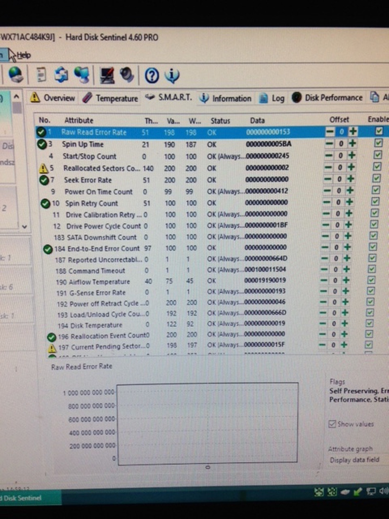

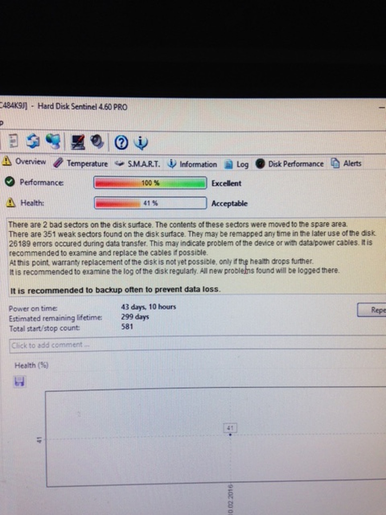

(#) shand8 hozzászólása Feb 10, 2016 /
Jól jönne egy kis segítség
Adott egy wd black 2,5ös 1terrás hdd, macbookba volt, tehát hfs+ filerendszer van rajta.
Namármost egyik bekapcsolás után (rendszer nem azon van, hanem ssd-n) elkezdett kattogni, na egyből elkezdtem áthúzni ssdre az adatokat, az 5. giga után meg is állt, viszont a kattogás elmúlt és azóta se csinálja (összes kb 20mp-t kattogott). Rendszer nem látja a vinyót, biosba látszik, strelec alól HD Sentinel látja, önteszt viszont már nem fut le olvasófej hibával. Gondoltam rá,hogy tükrözöm és azt piszkálom utána, de valahogy nem hiszem , hogy szoftveresen ez megoldható lenne rendesen,pláne, hogy nem olvasható, hardware híján meg nincs egyenlőre semmi ötletem mit lehetne kezdeni vele.
Ha valaki tudna adni pár tippet azt nagyon megköszönném

(#) pittti válasza shand8 hozzászólására (») Feb 10, 2016 /
„...önteszt viszont már nem fut le olvasófej hibával”
Nehéz lenne elhinni hogy az olvasófej hibás (akkor detektálni sem tudná a bios) - sokkal inkább valószínű hogy a PreAmp (alacsonyszintű jelerősítő) rendetlenkedik. A „kattogás” is ennek a jele - olvasni akar, viszont nincsen visszakapott értelmezhető jel, ezért a vezérlés parkpozícióba viszi a fejszerelvényt, majd újból próbálkozik - ezt hallani. Viszont ezt előidézheti elöregedett, hibás lemezfelület, sok bad szektor is. Az az égvilágon semmit nem jelent, hogy a SMART ezeket nem mutatja - bizonyos hibák csak késve, vagy egyáltalán nem kerülnek bejegyzésre. Főleg a merevlemezek ritkán használt területeinél jellemző ez a hiba.
A tükrözés nem rossz ötlet, csak egy, akarom mondani két gond van vele - először is bitpontos tükörmásolathoz megfelelő célhardver kell (Atola) - másodszor, biztosnak kell benne lenni hogy a merevlemez kibírja a procedúrát (a hibás részektől függően egy ekkora merevlemeznél akár 15 - 100 órás művelet is lehet! (tehát megfelelő előkészítés, hűtés, szünetmentes tápegység elengedhetetlen) Ugyanis ez sok esetben annyira forszírozott eljárást jelent, hogy még egyszer nem lehet megismételni. Viszont ha sikerül, a mentés esélye majdnem biztosan 100%-os.
(#) shand8 válasza pittti hozzászólására (») Feb 10, 2016 /
Köszönöm szépen, csak azt nem értem miért mult el akkor a kattogás
HD Tune viszont tudott olvasás tesztet futtatni, azaz sebességet mérni.
Szoftveres tükrözést ne is erőltessem akkor? Ghost és hasonló társaival nemfogok menni semmire?

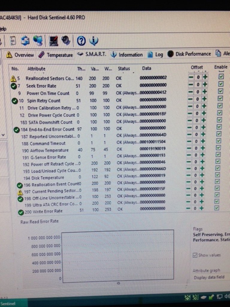

A SMART adatokat elemezve a winyód már hosszú ideje gyengélkedhet (20.000 feletti adatátviteli hiba nehezen jön össze két nap alatt!). Azonkívül a tápellátásával is gondok vannak. Eddig bírta...
„...Ghost és hasonló társaival nemfogok menni semmire?”
File szintű másolóprogramokkal valószínűleg nem - a hfs+ miatt (nem fogják felismerni a partíciót). Ezt a Windows sem kezeli alapból. Amit én javasoltam, az alacsonyszintű (op-rendszertől független) másolás - az adatszektorok és a kontrolblokkok szintjén történik.
Rendben, köszönöm a segítséget, akkor félreteszem, aztán egyszer ha lesz rá keret...
Egyébként de, 3 napos a történet, előtte 100/100as volt 0 adatátviteli hibával.
(#) pittti válasza shand8 hozzászólására (») Feb 10, 2016 1 /
Akkor viszont a hibás szektorok okozzák a bajt (és az a rossz benne hogy ilyen hirtelen ezt csak fizikai hatás okozhatja - pl. lepattant egy kis szilánk valahonnan és hibákat okoz) - szóval a próbálkozások számával egyenes arányban fog a winyó állapota romlani - ez már csak ilyen.
Egyetlen hibás szektor a partíciós táblában a merevlemez teljes tartalmának az elvesztését okozhatja! (legalábbis az átlagfelhasználók számára) Ha viszont a hibák olyan mértékben elszaporodnak, hogy a bios sem detektálja mint eszközt, akkor már szakember számára is menthetetlen...

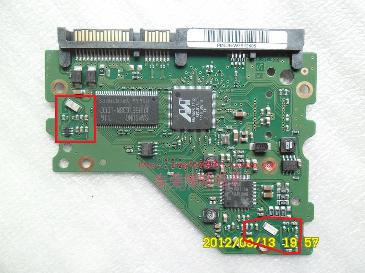

(#) sjani hozzászólása Márc 19, 2016 /
Van egy elektronika hibás SAMSUNG HD103SJ merevlemezem (bios nem látja, nem ad ki semmilyen hangot, de a központi chip és a motor vezérlő chip melegszik), amin olyan elektronika van (BF41-00303A), hogy az elektronika bal oldalán a memória mellet és jobb oldalt a motor vezérlő mellet is be vannak ültetve az alkatrészek. A problémám ott jön, hogy lenne hozzá elektronika, stimmel az elektronika száma, de az említett alkatrészek nincsenek beültetve. Lesz belőle probléma, ha olyan elektronikát teszek rá amin nincsenek beültetve azok amik nálam igen? Ha jó hozzá az elektronika akkor az járható út, hogy a hibás elektronikáról átteszem a bios eepromot az újra, nem gond hogy nem teljesen azonos/újabb az elektronika?

(#) uniman válasza sjani hozzászólására (») Márc 19, 2016 / 1
Valahol azt olvastam, ha az a "BF" szám nem azonos, akkor nem lesz jó...és/vagy még az eredeti firmware-t is át kell rakni az újra...Bővebben: Link

(#) pittti válasza sjani hozzászólására (») Márc 19, 2016 / 1
Én nagyon nem vagyok híve az elektronikák cserélgetésének - az esetek több mint 90%-ban meg lehet a hibát találni, és megjavítani. Amivel a gyártó szerelte, az tuti jó hozzá.
Nagyobb baj nem történhet, minthogy nem fog vele menni. Persze ha nagyon kattog, akkor csak pár másodperc legyen a próba, mert ezt a fejszerelvény igencsak nem szereti.
(ilyenkor külön öröm „visszajavítani” a donor elektronikát, mert gondolom csak kölcsön kaptad!)
Amiket bejelöltél, azok az úgynevezett G-szenzorok és a vezérlő áramkörei, meglétük a merevlemez működésének szempontjából nem lényeges.
(#) sjani válasza uniman hozzászólására (») Márc 19, 2016 /
Köszönöm a gyors segítséget!
A BF szám stimmel, az bizonytalanított el, hogy hiába ugyan az a szám, a kiszemelt elektronikáról az enyémhez képest gyárilag hiányzanak alkatrészek, ami hála pittti segítségének már tudom, hogy a működés szempontjából nem lényeges giroszenzorok. Az EEPROM áthelyezését tervezem is, mert szerintem nem egyforma firmware van rajta.

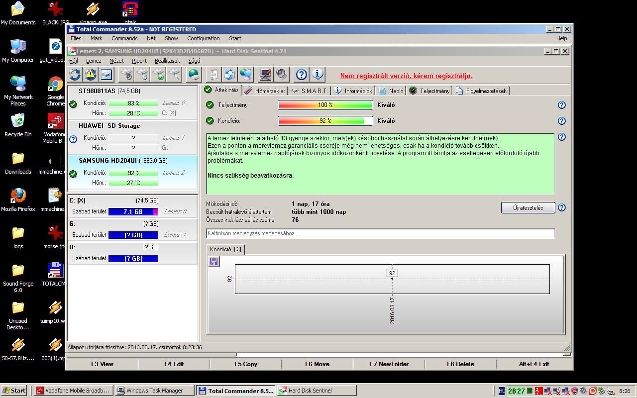

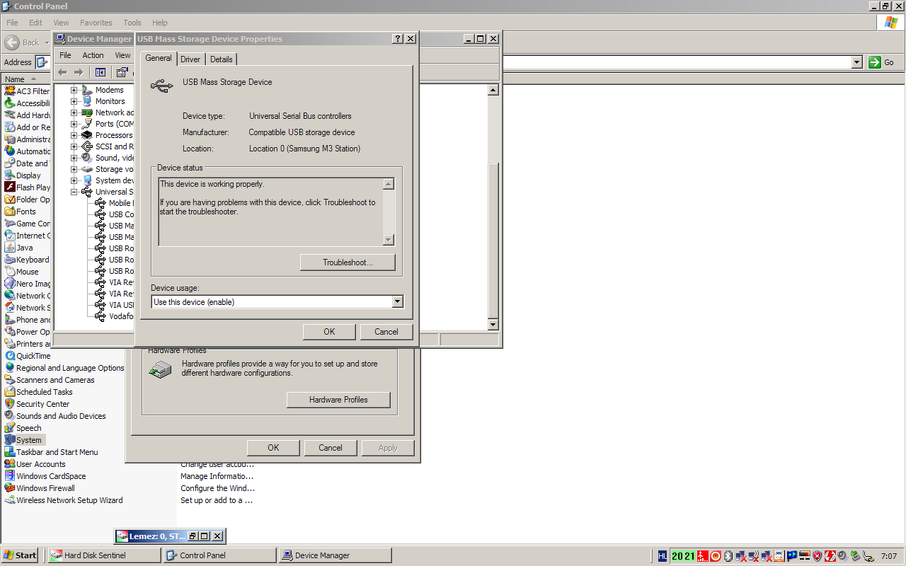

(#) szsrobert hozzászólása Márc 25, 2016 /
2011-ben vásároltam 2TB Samsung USB HDD-t három év garanciával.
Biztonsági mentésre használtam időnként.
2016-ban mentettem volna rá. Az adatátviteli sebesség egyre csökkent, Majd a Windows Commander nem ismerte fel.
48 órát sem üzemelt.
Mit javasoltok?
A hozzászólás módosítva: Márc 25, 2016
(#) pittti válasza szsrobert hozzászólására (») Márc 25, 2016 /
Szervusz!
Ez egy eléggé gyengére sikerült széria a Samsung-tól, idővel hajlamossá válik a bad szektorosodásra. Ettől függetlenül ennyi hibával még működnie kellene, hiszen a SMART tudja kezelni, amíg van tartalék terület.
A képeidből nem deríthető ki egyértelműen mi a gondod. Sérült a partíció, nem látod az adatokat, vagy egyszerűen csak megijedtél hogy tönkremehet? (lemezkezelő képe?)
