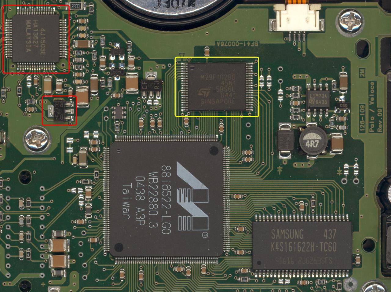

Samsung sp0802n nem pörög fel, de a lapra bejut az áram, úgyhogy nem a csatlakozóval van baj.
Mitől lehet?
(#) pittti válasza gyulank hozzászólására (») Aug 6, 2016 /
Szervusz!
Vagy meghibásodott valami az elektronikán, vagy mechanikai eredetű a baj.
(letapadt fej, beállt csapágy, meghibásodott motor, stb.)
Ennyi infóból, vizsgálat nélkül nem lehet eldönteni.

Elsőnek mérjél áramfelvételt az 5V, és a 12V-os ágon.
(ha valamelyik pulzál, ingadozik, azt jelezd!)
(#) gyulank válasza pittti hozzászólására (») Aug 6, 2016 /
0,31A-t mutatott stabilan 5V-on, 12V-on 0,78-0,8mA.
A hozzászólás módosítva: Aug 6, 2016
OK, akkor az 5V-os ág működik, a 12V-os rész viszont hibás (amit mértél, az a bemeneten lévő supressor záróirányú árama).
A feltett képen pirossal bekeretezett két alkatrész (Smooth chip és egy power Fet) hibája a legvalószínűbb ilyen esetben. Ki kell mérni, és ha kell, cserélni. A Fetet kikapcsolt állapotban ellenállásmérővel is lehet ellenőrizni, a Smooth chip helyes működése esetén kézmeleg kell legyen. Ha túl forró, vagy hideg akkor az a hibás.
Sokkal egyszerűbb, ha kerítesz egy másik ugyanilyen típusú tuti jó elektronikát, ebben az esetben elég a sárgával bekeretezett chipet átforrasztani a hibásról az újra. Mivel ez csak két oldalán van beforrasztva, sokkal egyszerűbb áttenni - szinte pillanatok alatt megvan.

(#) gyulank válasza pittti hozzászólására (») Aug 7, 2016 /
Nem igazán tudok szerezni. A felső szerintem olyan meleg, mint a többi.
A FET-en nem tudom mit mérjek, és ha rossz mit tehetek a helyére.
(#) pittti válasza gyulank hozzászólására (») Aug 7, 2016 /
Most teszem fel a kérdést, amit már az elején kellett volna. Meg akarod javítani a winyót használatra (egyáltalán nem éri meg, egy 80 Gigás értéke a mai világban nulla felé közelít), vagy csak az adatok kellenének róla?
Egy elektronika korrekt javításához komoly műszerpark kell, azonkívül rajz vagy összehasonlító mérés nélkül nem igazán lehet boldogulni. Nem azt mondom hogy nem lehet bármilyen hibát megjavítani, de például egy MCU csere már egyáltalán nem éri meg - azonkívül ez egy másik elektronika feláldozásával jár, mert külön beszerezhetetlen.
Tehát az utóbbi esetben a második módszer a célravezetőbb - kb. 10 éve amikor ez a széria volt a standard, összegyűjtöttem egy teljes ilyen sorozatú elektronikát 40 és 250 Giga között (olyan 30 -35 féle lehetett), és amikor hoztak egyet mentésre csak a chipet tettem át a megfelelőre. Többszáz esetet figyelembe véve gyakorlatilag mind sikeres volt, tehát azt mondom hogy ez a módszer 100%-os (persze a mechanikai meghibásodást kizárva!).

De a FET-et hogy mérjem? Azért kérdeztem, mert nem tudom, hogy a soklábúnak akkor is melegebbnek kéne-e lenni, ha a FET rossz, vagy függ tőle.
Hogy zárlatos, vagy szakadt azt beforrasztva is ki tudod mérni. Persze jobb ha kiforrasztva méred - pl. egy LCM3 a pontos paramétereket is kijelzi, erre én is ezt használom.
De nem tudom melyik láb közt milyen ellenállás jó, és melyik láb melyik.
Mondjuk beforrasztva. Mérhetek 200-200M ohm -ig. És van diódateszter is.
Ez így nem fog menni. Próbálj meg szerezni egy másikat, és csináld meg amit írtam - az a biztos.
