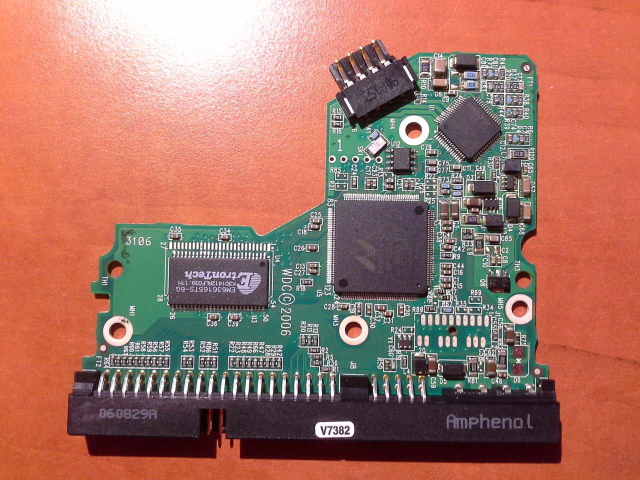

Sziasztok! Van egy WD2500BB-55RDA0, ami egy asztali dvd iro taroloja. Tapot megkapja, nem indul el, nem porog fel. A tapnal a vedodioda (D6) szakadt, azt kivettem belole, de nem akar felporogni a motor. Van esetleg valakinek otlete, tapasztalata, infoja, vagy csak egyszeruen tovabblepeshez barmilye? A vedodioda nelkul azt gondolom el kene meg indulnia..
(#) pittti válasza ocsisajt hozzászólására (») Szept 25, 2016 /
Az a védődióda (egyébként supressor) majdnem biztos, hogy nem szakadt - legalábbis én még nem találkoztam ilyennel. Ha meghibásodik, akkor a testre zárja valamelyik beszültséget, ergo a kapcsolóüzemű tápegység nem tud beindulni. Ha viszont mégis szakadt, akkor annyi mint ha ott sem lenne - viszont egy feszültségcsúcs bármikor agyonvághatja a winyót.
A panelt műszerrel ki kellene mérni - esetleg próba egy másik azonos sorozatszámú elektronikával.
(ez csak arra jó, hogy az esetleges motor vagy csapágyhibát kimutassa ha nincs műszered, tehát ha ezek hibátlanok akkor felpörög - de detektálni, működni nem fog vele)

Kedves Pitti! Koszi az infot. Akkor a diodat, hogyan tudom kimerni? Dioda meresben mindket iranyban szakadast mertem rajta. Mit ertesz a panel kimeresen? Elektronikat javitok (hajozasban), megertem, ha tudsz infot, hogy pontosan miket merjek meg. Vagy ez bonyolultabb tema? Azt mertem, hogy a 12V ág egy kondinal meg megvan, de aztan sehol. Az 5V-os reszt merem a panelon tobb alkatresznel is tapoknal. Lathatoan semminek nincsen egett, szetdurrant nyoma, de ezt latni a panelon is. Igazandibol az asztali dvd irot szeretnem feltamasztani. Nincsen masik, a helyere teheto hdd nalam. Minden segitseget nagyra ertekelek!
(#) pittti válasza ocsisajt hozzászólására (») Szept 26, 2016 /
Hát ezt így nehéz lenne röviden elmondani. Az a kis panel ugyanis egy mikroszámítógép, saját processzorral, memóriával és beégetett operációs rendszerrel.
Átlagos műszerezettséggel csak a diszkrét alkatrészeket lehet kimérni, ha van frekvenciamérő és kétsugaras vagy tárolós szkóp akkor a teljesítményoszcillátor is ellenőrizhető, de ez minden.
Ezért javasoltam, hogy cserepanellel minimum a mechanika működőképességét kellene leellenőrizni, mert ha az ment tönkre akkor hiábavaló az egész. Ha viszont beindul, akkor lehet gondolkozni a következő lépéseken.
Egyébként ez egy kb. 10 éves IDE merevlemez - ha csak a rajta lévő adatok nem indokolják, én biztos nem foglalkoznék vele. Ha ugyanis sikerül is a javítása, sem biztos hogy hosszú életű lesz. Jobban járnál egy újjal.
