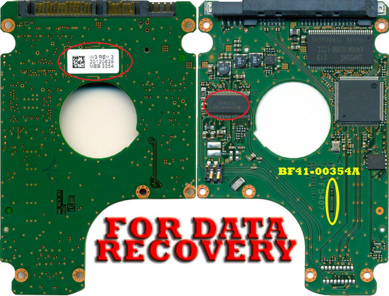

(#) little7 hozzászólása Jún 30, 2016 /
Üdv. Mindenkinek.
Van nekünk 2db ilyen típusú laptop merevlemezünk, otthoni adattárolásra.
"SEAGATE Momentus 1TB 5400rpm 8MB SATA2 ST1000LM024"
Az egyiknek elkezdett néha szaggatva járni a motorja, és befagyott tőle a másolás. Vagy épp a hard disk sentinel.
Kicseréltük a kettő között elektronikát, hogy kiderüljön merre fele van a hiba. Az egyik elektronika rossz.
Az lenne a tiszteletteljes kérdésem, "motor vezérlő IC"-nek van baja, azt kell cserélni?
Amit pirossal bekarikáztam az lenne a kérdéses IC?
Ha donornak keresek merevlemezt akkor mire figyeljek, gondolom a típusnak egyeznie kell, esetleg W3 REV.3 valami hasznos isnformációt hordoz, mondjuk 3.ik verzió?
Képet nem tudtam csinálni, de az interneten ugyan olyat találtam.
Segítséget előre is köszönöm.

(#) eSDi válasza little7 hozzászólására (») Jún 30, 2016 /
Igen a TLS2602 a motorvezérlő, egy cserét megérhet, ha találsz donort. A verzióra nem tudom, mennyire kell figyelni, de megkérheted az eladót, hogy nézze meg rajta az IC típusát (ha már rossz, úgy is mindegy neki). Adatmentés után mindenképpen selejtezném azt a HDD-t.
Viszont mindenek előtt ajánlatos átforrasztani rajta az összes IC-t és a csatlakozót.

(#) little7 válasza eSDi hozzászólására (») Jún 30, 2016 /
Adatmentés nem probléma mert 2db ugyan olyan merevlemezünk van, mint írtam.
Az egyik panel jó, azzal tökéletesen működik a "rossz" merevlemez is.
A gond az hogy nekünk 2 darab működő kell a családi dolgok dupla biztonsági mentése miatt.
Azt írtad selejteznéd, egy egy terrásat nem szívesen selejteznék.
Főleg hogy BAD sector és fej problémákkal nem küzd, a tányéros része.
Köszönöm a segítséget. Átforrasztom amiket írtál.
Értem esetleg panel csere, és formázás után megoldás lehet egy HDD regenerátoral sectoronként átvizsgálni?
A lényeg hogy a hibás sectorok ne legyenek használatban.
Amúgy ezeket az adatokat hol tárolja, hol van az az "agy"?
Mert a hard disk sentinelel rápillantottam és a panel csere után ugyan azt a működési időt írta rá.
A HD sentilen maximum csak saccol, nekem pl a több mint tíz éves maxtor d740x-6l 20GB-os vinyómra sem írt ki semmi rosszat, pedig már jó párszor meg lett főzve annak idején a mobilrack-ben. Elviselhetetlen hangja volt már a motor csapágyazásának, most dobtam ki, de még működött.
Az agy az a szép soklábú négyzet. Én is hoztam már helyre ilyen-olyan formázással HDD-t amin volt pár gyenge szektor, nem is élt olyan sokat mint a fent említett maxtor.
Most őszintén, mennyire nyugodt szívvel tárolnál olyan HDD-n fontos adatot, amin hibás szektorok vannak? Én lementeném ami kell, ha még lehet kapna 2x legalább teljes WIPE-ot, és eladnám hibásként. Javítsa meg, akinek így is jó. Ha nem lehet már mit kezdeni vele, akkor sajnos kuka (szétszed, összetör).
(#) pittti válasza little7 hozzászólására (») Jún 30, 2016 /
„...panel csere után ugyan azt a működési időt írta rá.”
Jogos, és ez így is van jól - ugyanis a S.M.A.R.T. adatok az SA (System Area, 0-track alatt) területén tárolódnak, pontosan azért hogy egyszerű eszközökkel ne lehessen módosítani őket.
(#) papee válasza eSDi hozzászólására (») Júl 7, 2016 /
„A panelcsere nem megoldás, mert a gyártás során eleve vannak rossz szektorok, de ezekre még véletlenül sem téved a fej. Ezek helye az agyában van eltárolva és nem módosítható utólag, panelcsere esetén ezek értelemszerűen máshova fognak esni, így lehet/lesz hibás adat (mert hiányzik egy része) és rossz szektor (mert azt hiszi, ott jónak kellene lennie).”
Jó lenne, ha nem írnánk ide butaságokat. A hibás szektorok a gyártáskor és az azt követő használat során mindig a lemezen tárolódnak, nem a panelen. Max a ROM-ot szokták átírni vagy a ROM-ot tartalmazó chipet áttenni panelcsre esetén. HDD regenerátor pedig felejtős és ebben az esetben nincs is rá szükség.
(#) eSDi válasza papee hozzászólására (») Júl 7, 2016 /
Nem tudom, hogy mióta van így, de régebben (párszáz MB -> pár GB-os korszakban) nekünk nem jött be a csere (ha mindig így volt, akkor mea culpa). Igaz akkoriban még SMART sem volt bennük. Azóta szerencsére nem volt olyan HDD-m, ami hasonlóképp ment tönkre és megérte volna panelt cserélni rajta.
Természetesen utána néztem és tényleg az SA-ban tárolják a mai HDD-k a P listát, és még sok egyebet is. Legalább, ma is tanultam valami újat.
