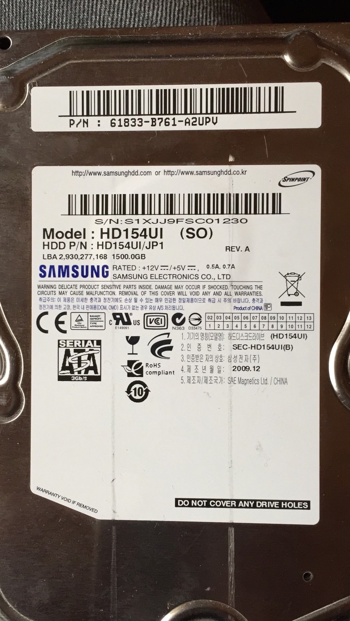

Keresek a címben szereplő Samsung HDD -hez elektronikát. Minden megoldás érdekelne.
Model : HD154UI (SO)
HDD P/N: HD154UI/JP1

(#) pittti válasza Relaxing hozzászólására (») Márc 28, 2018 /
Arra nem gondoltál hogy esetleg megjavítsad az elektronikát? Lehet hogy egyszerűbb, és főleg olcsóbb megoldás lenne, mint esetleg 20 másik panellel kipróbálni (ugyanis nem adják őket ingyen).
Ami adatokat pedig megadtál, még kiindulási alapnak is kevés...

(#) Relaxing hozzászólása Ápr 3, 2018 /
Köszönöm a segítőkészségedet és a sok hasznos infót.
A hibajelenség, hogy nem pörög fel a HDD, így nem is melegszik. BIOS sem látja. Jelenleg ez a helyzet. Egy képet csatolok , hátha ezen fontosabb infók is vannak számodra.
(#) pittti válasza Relaxing hozzászólására (») Ápr 3, 2018 /
Igen vannak, és meg kell mondjam hogy a helyzet nem túl jó. A vonalkód alapján a Loader Microcode verzió 1AG01118, de mivel egy Refurbished (gyártó által garanciába visszavett és megjavított, felújított) merevlemezről van szó, sajnos ez egyáltalán nem biztos. Erre az (SO) és a /JP1 kiegészítő jelzések utalnak.
A lehetséges hiba - ezeknek a TRINITY elektronikáknak a gyenge pontja a motorvezérlő (SH6125) és a teljesítmény fet (STJ009) - én legalábbis ebben az irányban kezdenék körülnézni. Ha ezek jók, akkor sajnos a Marvell vezérlő is lehet ludas - de ennek a cseréje reménytelen (ebben van eltárolva a Microcode is).
Mindenesetre elsőként az elektronikát kellene teljeskörűen kimérni (a bementnél lévő védő supressorok is okozhatnak hibát, bár ezek zárlata esetén a tápegység be sem kapcsol).

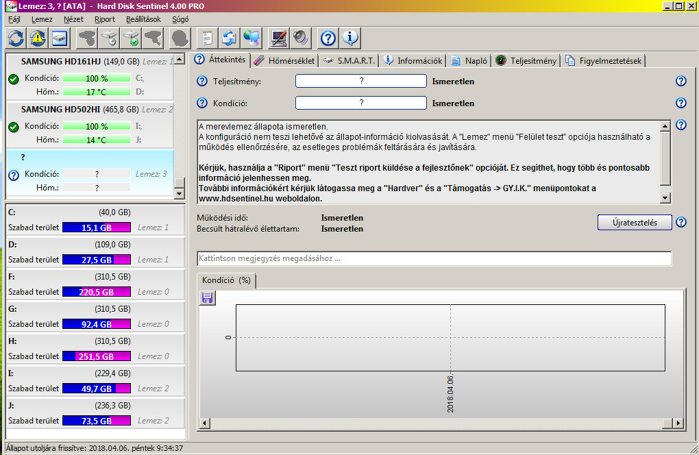

Üdv mindenkinek!
Volna egy olyan kérdésem,hogy kaptam 10 darab tök egyforma WD1600BEVT laptopba való Hdd-t.
A gép nem lássa,de viszont a Sentinel lát valamit,de mégse.Az összes merevlemez ugyanezt produkálja.Mindegyik lemez felpörög,és nem blokkolja a gépet.
Szerintem a lenti kép többet mond mond minden szónál.
A kérdésem az lenne,hogy van esély akár egy jót is összehozni abból a 10 darabból,vagy ne is kisérletezzek vele.
Minden ötletet,segitséget előre is köszönök.
A hozzászólás módosítva: Ápr 6, 2018
(#) pittti válasza BlackForce hozzászólására (») Ápr 6, 2018 /
Valószínűleg mind a 10 merevlemez hibátlan, csak ATA password van rajtuk. Ez megakadályozza, hogy bármivel hozzáférjél az adatokhoz, valamint blokkolja a formázást és a partícionálást.
Keressél valakit akinek van PC3000 kártyája, azzal feloldható a zárlat.
(vagy beírod az eredeti jelszót, ha tudod!)
