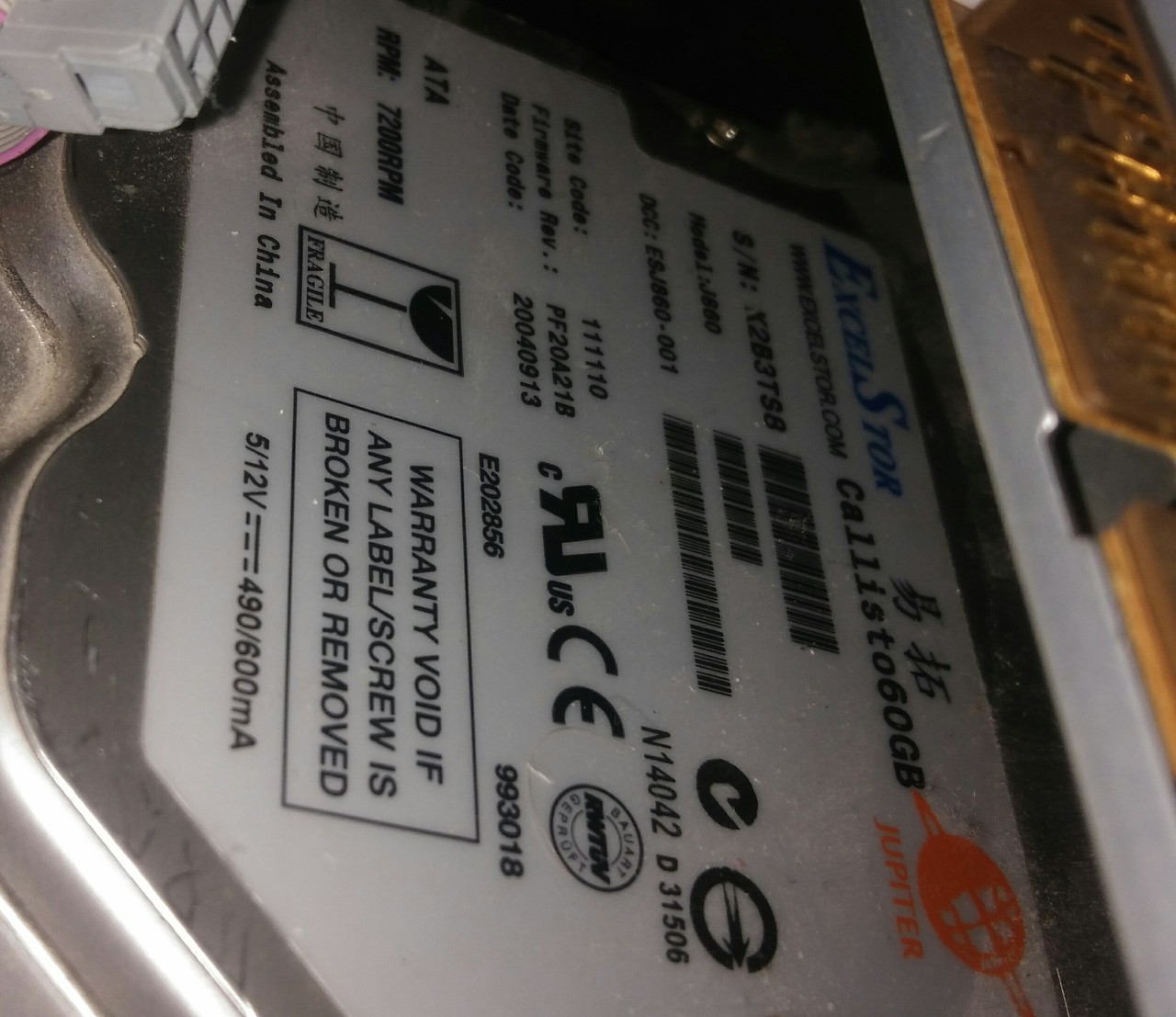

(#) ftirius hozzászólása Márc 16, 2018 /
Remélem megfelelő topikba írok.
A képen láthato vinyó véletlenül 2x12V-ot kapott, azóta természetesen nem nyikkan. Van remény, hogy menthető még, vagy ilyenkor minden elszáll?
(#) Epu2 válasza ftirius hozzászólására (») Márc 16, 2018 / 1
Elektronika cserével, aminek a típuson kívül még a firmware-jének is egyezni kell.
(#) pittti válasza ftirius hozzászólására (») Márc 17, 2018 / 1
Ez egy Hitachi licence alapján készült merevlemez. Ennél a típusnál a merevlemez sorozatszámát is tartalmazza az eeprom. Tehát nem elég egy identikus panelt szerezni, hanem az eeprom tartalmát ki kell olvasni, a serial ID-t módosítani és visszaírni az eepromba.
Így már működni fog, feltéve ha az 5V-os ágon egyéb nem károsodott.
(ezen van pl. a Preamp betápja is)
(#) ftirius válasza pittti hozzászólására (») Márc 17, 2018 /
Értem, köszönöm! Reméltem, hogy van túlfesz védelem benne
Sajnos az 5V-on nincs. A bemeneten lévő supressor (általában D2) csak a 12V-os ágat védi. Ha ez múködésbe lép, akkor zárlatba megy és a számítógép tápegysége nem kapcsol be. Más védelem ezen a panelon nem található.
Tehát mindenképpen a mechanika kimérésével kell kezdeni, mert ha pl. a Preamp is zárlatos lett, a nehezen beszerzett cserepanel is azonnal és véglegesen tönkremegy.
(#) ftirius válasza pittti hozzászólására (») Márc 18, 2018 /
Akkor nembiztos, hogy komolyabban foglalkozom vele.
Köszönöm a válaszokat!
