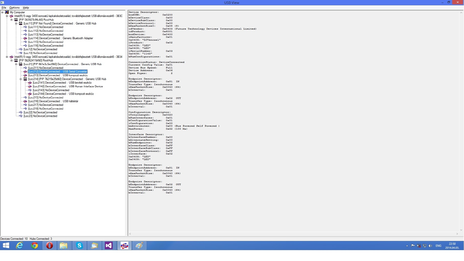

Építettem egy soros port konvertert FT232B IC-vel. Mikor átállítom az usb adatátvitelt isochronous-ra, akkor FT_IO_ERROR hibaüzenetet kapok íráskor. Miért lehet ez?

(#) Beles válasza icserny hozzászólására (») Ápr 3, 2014 /
Be lehet állítani isochronous-ra is az IC adatlapja szerint, és sikerült is beállítani. Csak nem tudok rá írni. A gyors elérés miatt lenne szükség isochronous-ra. Mert ugyebár a bulk nem garantál gyors elérést.

(#) Beles válasza icserny hozzászólására (») Ápr 4, 2014 /
Hát ez érdekes, mert át lehet állítani. Akkor max a drivere nem támogatja. Mert az IC-t be lehet konfigolni iso-ra, amit mellékeltem képet előzőleg, mutatja is, hogy sikerült beállítani.
„az isochronous átvitel nem keverendő össze a high speed móddal! A nagysebességű átvitelhez másik IC-t kellene használni.”
Tudom, viszont az elérési idő garantált. Néztem FT121-et, először azt akartam kipróbálni, de nem lehet kapni sehol.

(#) Beles válasza icserny hozzászólására (») Ápr 5, 2014 /
Köszi, ezt néztem én is, de egy darabot sajnos drága lenne megrendelni.
Sok sok keresgélés közben végre rábukkanta véletlenül erre:
„ISO IN Endpoint / ISO Out Endpoint
- This will enable Isochronous endpoints for the device.
This option does not work with standard FTDI drivers. Isochronous drivers are available from FTDI on request. Isochronous mode does not guarantee integrity of data since it has no error correction. It is designed for streaming audio applications and will only do 64 bytes per millisecond”
De nem tudom mit akar ezzel mondani. Arra céloz, hogy írjak az FTDi-nek?
A hozzászólás módosítva: Ápr 5, 2014
(#) icserny válasza Beles hozzászólására (») Ápr 5, 2014 /
Azt írja: Ez az opció nem működik az FTDI standard meghajtó szoftvereivel. Ischronous meghajtók csak külön kérésre szerezhetők be. (Azt szerényen elhallgatja, hogy ez külön pénzbe kerül-e és ha igen, akkor mennyibe) Az isochronous mód nem garantálja az átvitt adat integritását. Ezt (az üzemmódot) streaming audió átvitelhez tervezték és ezredmásodpercenként csk 64 bájtot visz át.

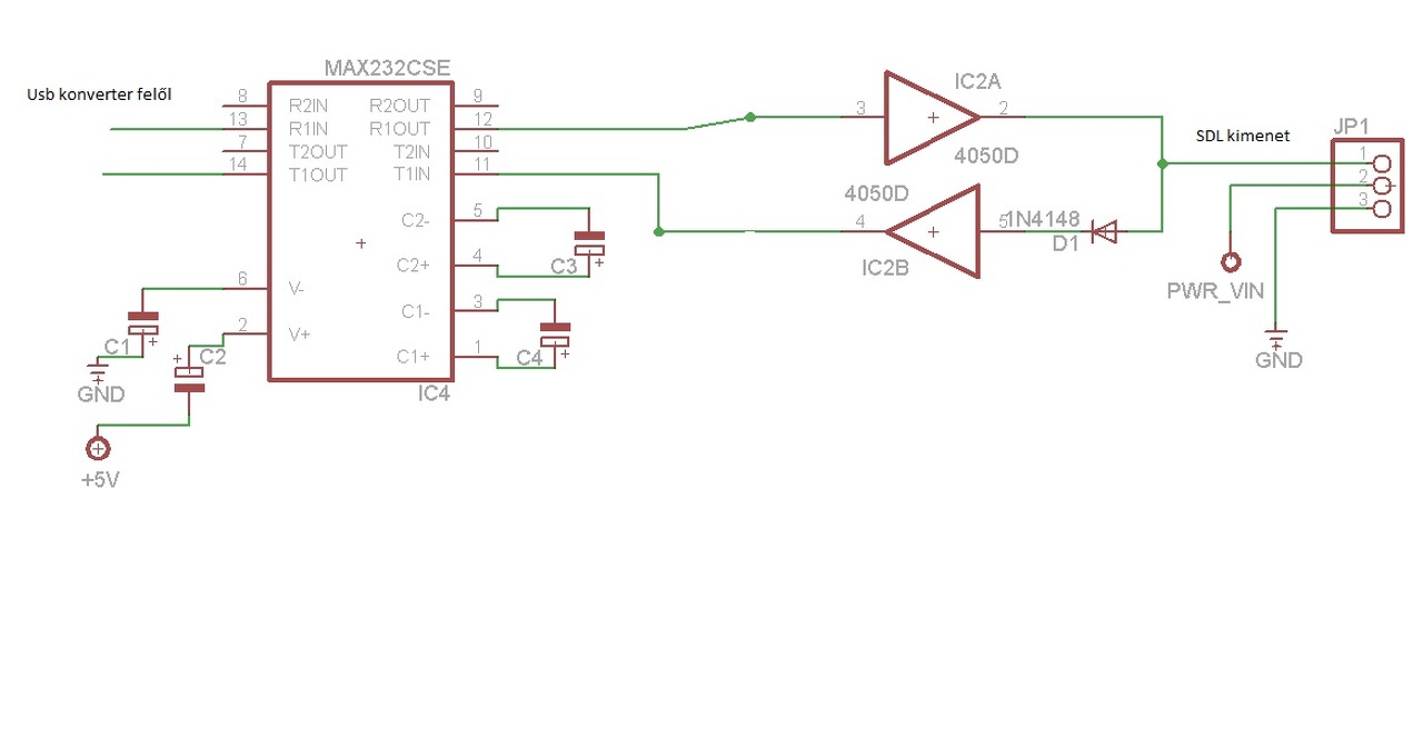

Következő lenne a problémám adott egy usb->ttl rs232 konverter > max232 >hef4050
majd a rx-tx 1 vezetéken megy tovább(sdl) , mindaddig jó is a dolog és vissza kapom a kiküldött információt amíg a másik oldalra nem kerül egy másik com port akkor a buffer nem tudja felhúzni magát 5 voltra és így vissza sem jön a jel sőt másik oldal sem kapja meg ...Ötleteket várok hol lehet a probléma a kapcsolást már megépítettem próbanyákon ott szépen működött most smd-be nem megy... a max232-es illesztés lenne a hibás? milyen kondikat javasoltok köré?
Válaszokat köszönöm előre is!

(#) suhanc válasza watt hozzászólására (») Ápr 30, 2014 /
Itt a kapcsolási rajz hátha így kicsit érthetőbb.. amint bármilyen eszköz kerül az ellenkező oldalra nem megy ki értelmezhető jel a 2es lábon olyan mintha nem kapcsolna rendesen a buffer ic cseréltem már de semmi sajnos ja és minden 5v-ról üzemel

(#) watt válasza suhanc hozzászólására (») Ápr 30, 2014 /
A puffer IC +-10mA tud kiadni, tehát szembe nem kapcsolódhat vele forrás. A másik puffer a diódával értelmetlennek tűnik, mert amit kiadsz, az vissza is megy, de a címzett nem válaszolhat, mert szembe beszélne a pufferrel.
ODB1 vagy aldl csatlakozó néven is fut a dolog, a tranyokat akartam lecserélni buffer ic-re próba panelen sikeresen működött a dolog ot cd4050-et használtam smd-ben hef4050-em van, plusz még egy 4030 ami megállapítja az adat írányát, a program lekezeli a vissza érkező saját adatott és ezzel ellenőrzi le az eszközt hogy rajta van-e.
De ha van jobb 5leted lecserélni a tranyokat annak örülnék nagyon!
az usb->soros port az egy profilic chip oldja meg.
A hozzászólás módosítva: Ápr 30, 2014
OPC kimenetes puffert kell használni, vagy tranyót, esetleg FET-et. Nem tudom miért működött a próba panelen, elvileg nem szabadott volna. Lehet, hogy valamelyik vezeték csatlakozása nem volt 100%-os így eshetett rajta a jelfeszültség...

(#) suhanc válasza vilmosd hozzászólására (») Máj 2, 2014 /
Sikerült működésre bírni több kapuval és a dióda át helyezésével kifele több az áram és feltudja húzni, bemenetként pedig a kimenő kapuk ellenállása volt a probléma a diódát át tettem a kimenetre így szépen működik! Köszönöm a segítséget az életbe nem jutott volna eszembe hogy az áram kevés...

(#) suhanc válasza watt hozzászólására (») Máj 2, 2014 /
Na jó, nem lett jó csak itt fent működött.... nem elég a bemenet ellenállása most meg kevés nem húzza le testre a csatlakozót.... rs232 1-wire protokol milyen ? kiküldött adat vajon vissza is érkezhet?
