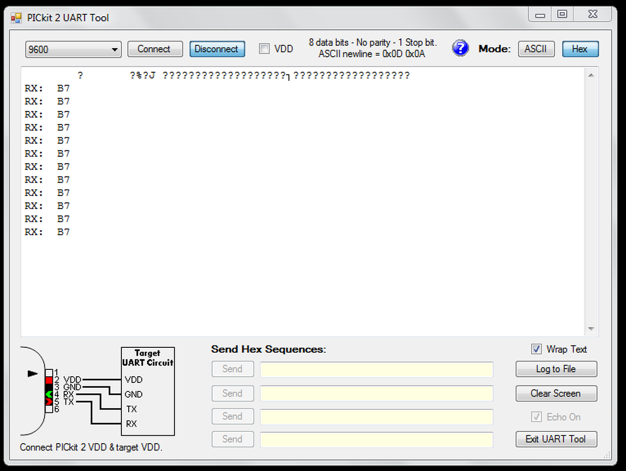

Nem egészen így. A PICkit2 kezelő programjában van egy lehetőség, hogy adatokat küldj és fogadj aszinkron soros formában: Tools / Uart tool. A fejlesztett panelt kell a PICkit2 -val összekötni (ld ábra az Uart tool ablakon), be kell állítani a sebességet és a tápellátást (formátum fix 8n1) azátn connect. Amit küldeni szeretnél, a 4 mező egyikébe kell beírni és a hozzá tartozó Send gombot megnyomni. A vett adat az ablak közepén látható.

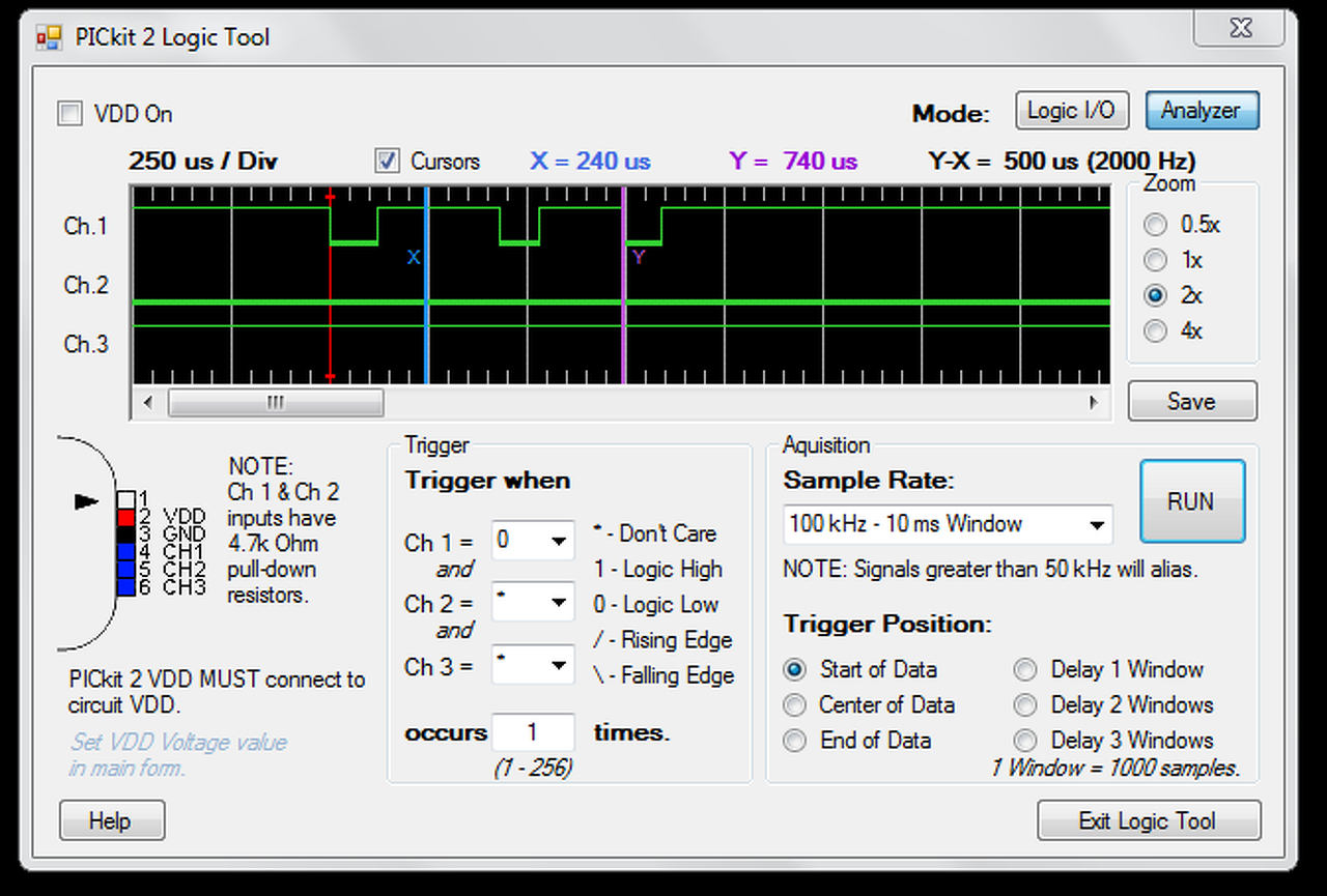

Sajnos az derült ki, hogy mégsem az adapterrel volt a probléma. Megnéztem a pickit program usart moduljával hogy mi jön ki a pic-ből és ugyan azt látta ez a progi is amit a terminál programom a gépen, vagyis, hogy az elküldött "n" betű helyett hexa B7 jön ki. Ránéztem a vonalra logikai analizátorral is, ennek a képernyő képét csatoltam. Ez is érdekes nekem ez úgy néz ki mintha jönne a start bit majd 11101101 (hexa ED) és a stop bit (ami itt nem látszik egyértelműen mert az is 1), na most ez se nem B7 se nem 6E ami az n betű hexa kódja, szóval mostmár egyáltalán nem értem az egészet. Ezt most egy 16F877 produkálta de korábban próbáltam egy 874-essel is az meg b betűket küldött elvileg. Az egészhez még hozzá tartozik az a történek is, hogy egy fordulatszám szabályzós projekten dolgozok ahol a fordulatszám mérést CCP capture móddal oldom meg, korábban csináltam már ilyet és működött, most viszont mérem vele egy motor fordulatszámát ami kb 3600 rpm, helyette 1300 körüli értékeket mér, ha növelem a fordulatot először lecsökken ez az érték 1100 körülire, hapedig csökkentem a fordulatot egyszer csak ugrás szerűen 900 körüli értékre csökken, majd ha tovább csökkentem 700 körülire. (ilyenkor foroghat a motor kb 1000-es fordulaton).
Szóval valami itt nagyon fura, próbáltam a pic-et kicserélni, próbáltam a kvarcot is, de semmi változás, a kódot már szétbombáztam, a számítások jók, az értékek jól adódnak át változók között, debugger módban nézve minden úgy működik ahogy kell aztán a valóságban meg mégsem
(#) Hp41C válasza szutsgabor hozzászólására (») Okt 19, 2014 /
Az UART a legalacsonyabb helyiértékkel kezdi az adást. Startbit, bit0, bit1, .. bit6, bit7, Stopbit.
9600 Baud sebesség mellett egy karakter (10 bit) adása lezajlik 1.0417 ms alatt. Ezt nem szabad 250us -vel mintavételezni. Végez el a mérést nagyobb mintavételi frekvenciával. Az UART Baud Rate beállításánál lesz a probléma. A szimulátor csak regiszter szinten mutatja a működését, az időzítéseket nem kezeli.

Tegyél fel egy PICkit2 Logikai analizátor regisztrátumot legalább 1MHz mintavételi frekvenciával.
