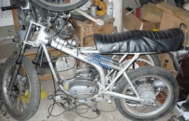

(#) bankimajki válasza bankimajki hozzászólására (») Máj 24, 2009 /
Érdekesség az egyik szimóm a sok közül, ez most készül (vagyis elkezdtem vagy 2 éve csak idő hiány miatt úgymaradt) 150cm3 könnyen lehet vele csövet hajlítani (első teleszkóp) A kupival ne törődjetek, én így szeretem
