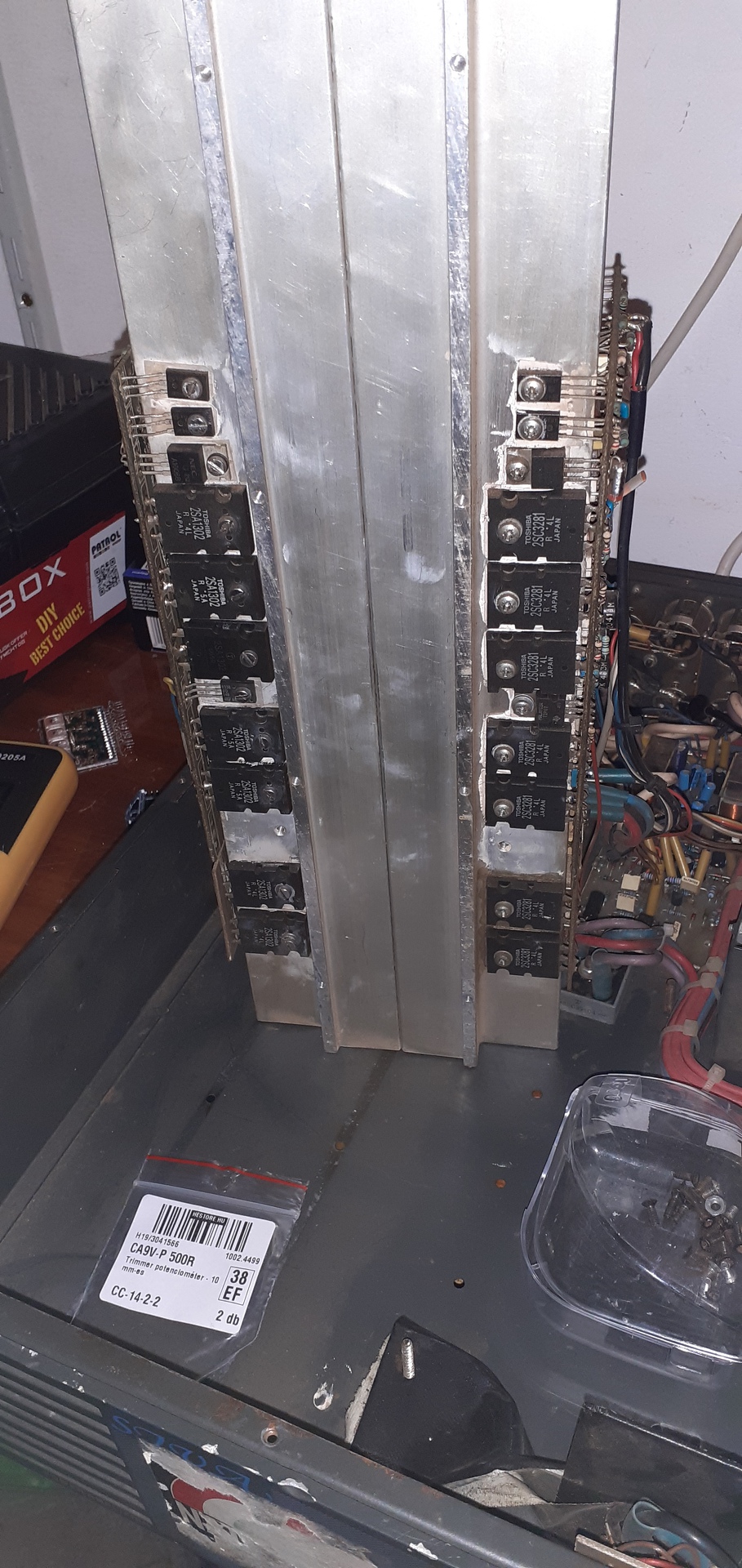

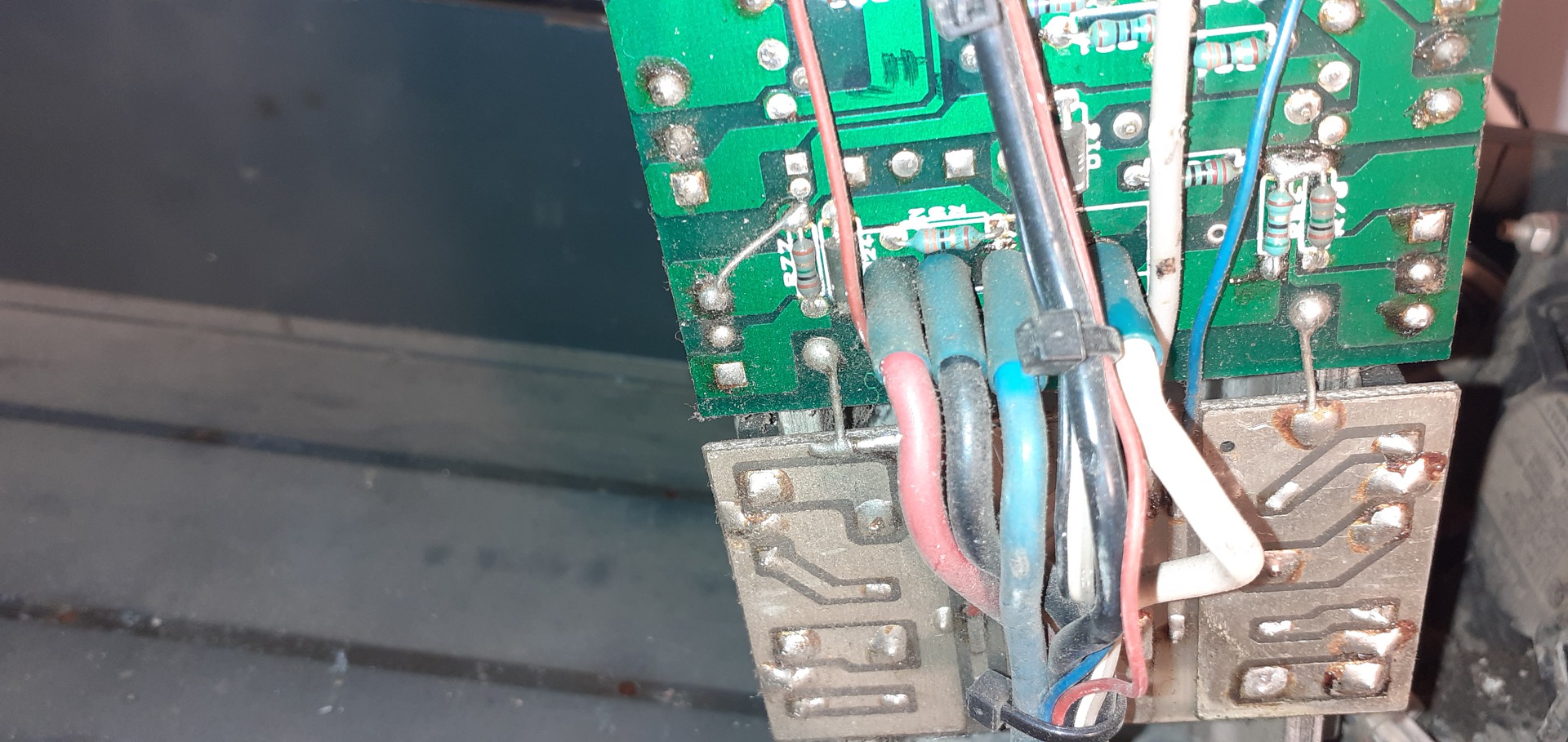

(#) bakmor hozzászólása Dec 29, 2019 /
Hello mindenkinek.
Szereztem egy siva pa500 as végfokot.
Kicsit bajos és ebbe kérném a segítségeteket.
Bekapcsolás után lámpával indítva, lámpa elalszik a clipp led és a pritect világít mindkét oldalon.
Nem old a relé. Viszont a relét manuálisan benyomva mindkét oldal szépen szól.
Hol keressem a problémát? Valakinek ötlet.
(#) latyakosa válasza bakmor hozzászólására (») Dec 29, 2019 /
A relét mi vezérli ? Azon a panelon a kondenzátorok állapotáról mit lehet tudni ?
(#) bakmor válasza latyakosa hozzászólására (») Dec 30, 2019 /
Mindkét panelon külön van a védelem relé.
Elég kevés az esély arra hogy mindkét panelon egy időbe megy tönkre.
Valami közös hiba lehet.
(#) kaqkk válasza bakmor hozzászólására (») Dec 30, 2019 /
Nem lehet hogy a lámpa miatt csökkent tápfesz okozza a problémát ?
(#) bakmor válasza kaqkk hozzászólására (») Dec 30, 2019 /
Sajnos nem az a baj.
Próbáltam simán indítani. Ugyan az. Minden led ég.
A két panel így néz ki.
(#) kisninja válasza bakmor hozzászólására (») Dec 30, 2019 /
Q11 fele milyen a nyák lemez ?
(#) bakmor válasza kisninja hozzászólására (») Dec 30, 2019 /
Discóba volt. A füstolaj valószínüleg felmarta a lakkot
