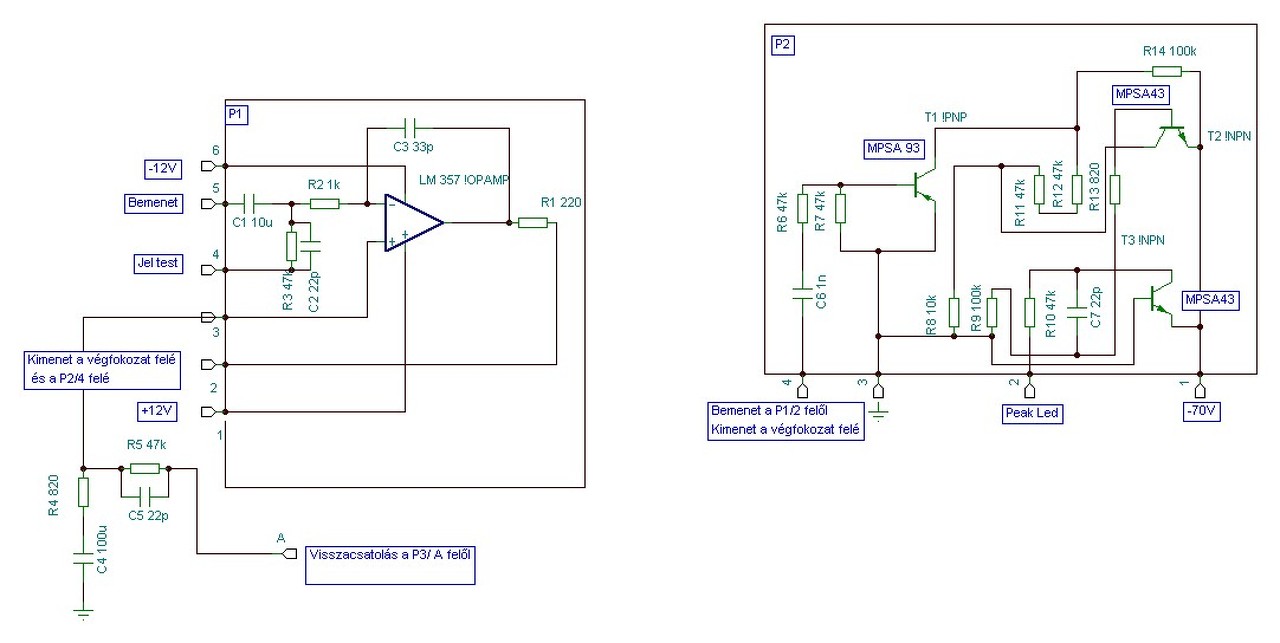

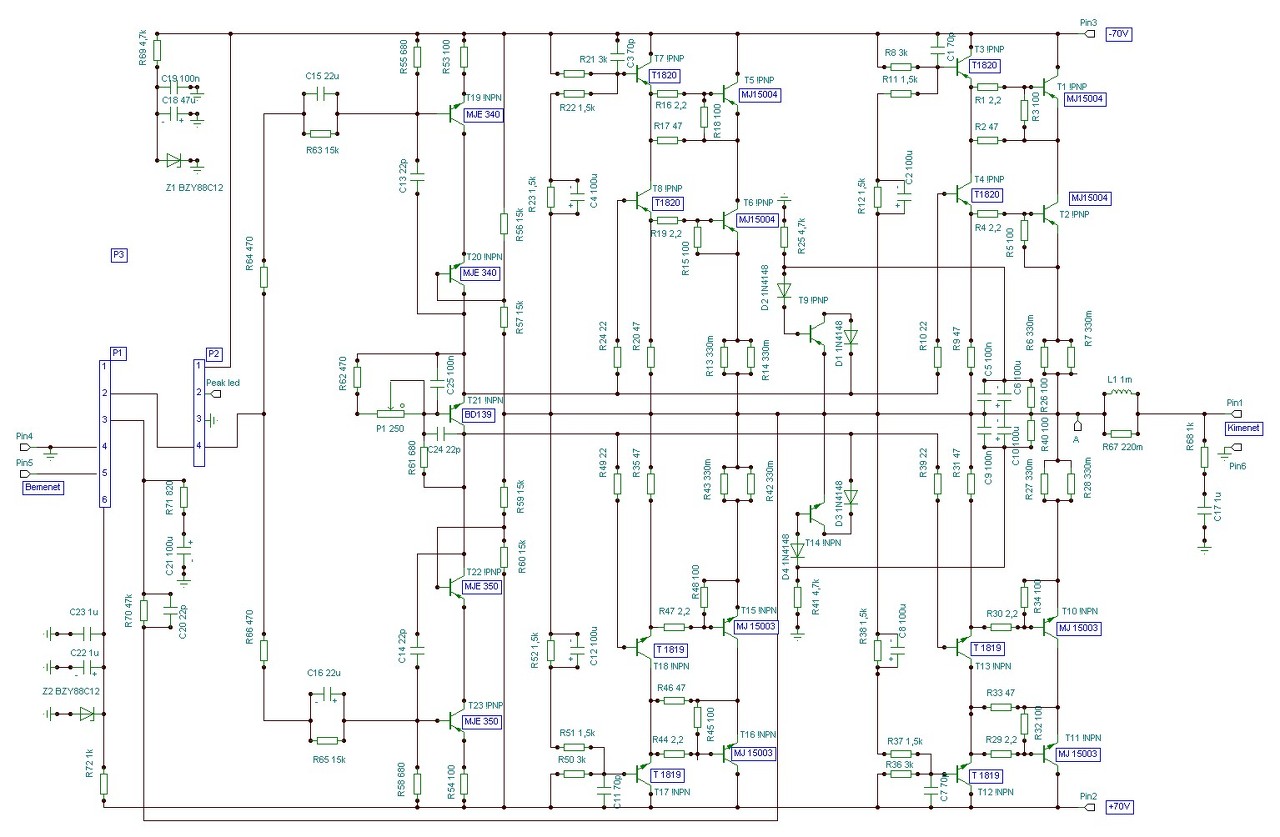

Hamár Siva akkor a 800-as rajz sem maradhat ki innen.

Köszi a rajzot, de az enyém nem ez a fajta. Ebben 2sc3281/2sa1302 van 8-8db. Létezik Sivából vagy 3 féle változat. Az enyém a PPA-1600 rajzára hasonlít, az a rajz meg is van. Viszont van egy másik Sivám is, az ugyan ez, csak ott +-90V a tápfesz. Közben sikerült szereznem tip117-et, ma este kiderül, hogy mit szól hozzá. Ha nem lesz jó, akkor növelem az ellenállás értékét a B-E között.
