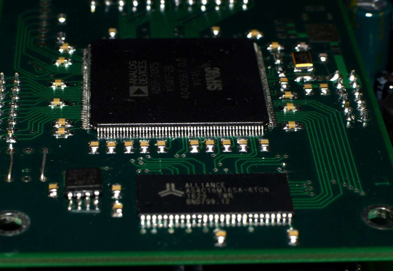

(#) freddyke hozzászólása Júl 3, 2018 /
44 lábú toknál a QFN vagy TQFP tokos IC-t könnyebb felrakni? 1.6 vagy 2.4 mm széles véső heggyel, 0.5 mm átmérőjű ónnal könnyen menne? Ha nem, akkor konkrétan milyen hegyet (Ersa 102 szériás hegyek közül), milyen átmérőjű ónt, alternatívaként milyen típusú pasztát javasolnátok a művelethez?
Köszönöm előre is!

(#) Bakman válasza freddyke hozzászólására (») Júl 7, 2018 /
A "drag soldering" kb. a legegyszerűbb technika, amit ránézésre el lehet sajátítani. Jó a konkáv de jó a csapott végű hegy is de ha egyik sincs, véső alakú pákaheggyel is megugorható a feladat. Kiforrasztáshoz viszont már egyik sem használható.
(#) Chipmunk1960 válasza freddyke hozzászólására (») Júl 7, 2018 /
Igen, ez a "drag soldering" bevett, s gyors eljárás, kell hozzá kis gyakorlat, de azt scrap panelen meg lehet szerezni. Csupán jó ón és folyasztószer kell hozzá. Ha valahol a lábak között maradna az ón, harisnyával felszívható. Viszont nem szabad a hegyet nagyon feltolni, csak a végeket melegíteni, mint a videón is , mert beszaladhat mőgé az ún, s onnan már nehéz elszívni.

(#) oxygen válasza freddyke hozzászólására (») Júl 12, 2018 /
Én Solomon SL-30-cal forrasztok TQFP-t (meg minden mást is) a képen látható heggyel, illetve 0.56mm-es ónnal és Alpha RMA7 folyasztószerrel.

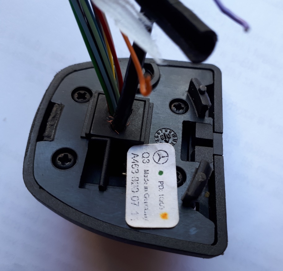

(#) Tyutyu65 hozzászólása Szept 16, 2018 /
Egy budapesti Mikro forrasztó segítségét szeretném kérni! A képen látható kiszakadt kábelokat szeretném vissza forrasztatni a csatiba! Sajna nem tudom, hogy melyik honnan szakadt ki.
https://www.ebay.de/itm/Original-Mercedes-Verkabelung-UHI-Stecker-V...396533
Előre is köszi!
(#) Viktoria211 válasza molnarp hozzászólására (») Szept 16, 2018 /
Szia. Ha BP-en vagy akkor tudunk segíteni.

(#) Viktoria211 válasza Viktoria211 hozzászólására (») Szept 22, 2018 /
Sajnos mi sem tudjuk mi hova valo. Sajnalom. Ne haragudj.
