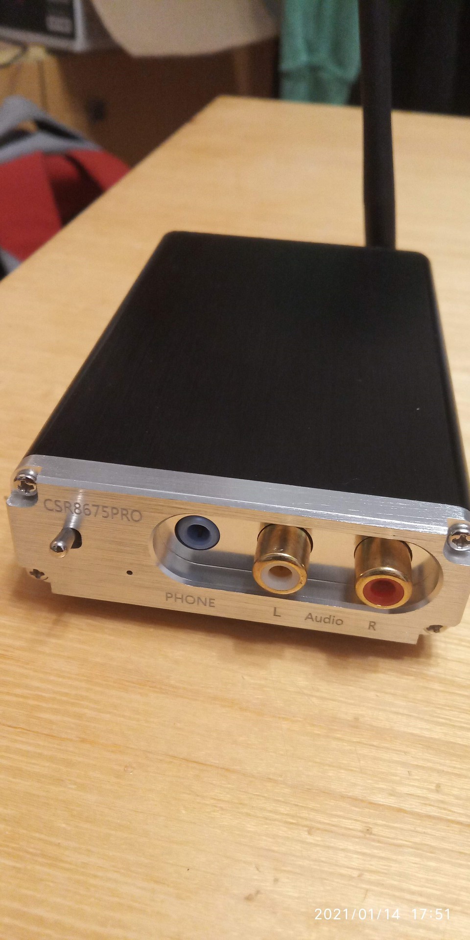

Hasznos kis adatbázis lehetne belőle.Egy- egy készülékről többen kifejthetnék a tapasztalatukat. Kezdeném az alábbi kínai bluetooth-adapterrel.A hatótávolsága nevetségesen kicsi! 2-3m . Ha a telefon és az kütyü közé állsz még annyi sincs. Viszont jó drága volt. 12000ft. ![]() Tipusa: CSR8675PRO
Próbáltad rendes, minőségi antennával?Ennek a BT része csak egy kis modul...
Csak a saját antennájával próbáltam. Olcsó kis bluetooth speaker-ek komolyabb vétellel bírnak különösebb antenna nélkül..
Szerintem egyetlen hibás termék alapján nem lehet kimondani, hogy az összes ilyen típusú termék vacak. Simán előfordulhat, hogy csak sikerült kifogni 1db selejtet... Más lenne a helyzet ha mondjuk konstrukciós hibája van, (pl. kinyitnánk és mondjuk egy belső antennás egység lenne a fémdobozban).
Igazad lehet, mert a CSR8675 egy dedikált chip, viszont amit láttam vele gyári modult, nincs belső antenna, csak hozzávezetés. A BT4.2 vagy régebbi CSR alapú modulokon még ott volt a nyákon a girbegurba meander.
Ha minden igaz...

Esetleg megnézhetnéd, mielőtt lemondasz róla, hogy nem került-e valamit az antenna kivezetéséhez, ami pl. földeli. A BT panel forrpontjánál, aztán a nagy panelen ahova megy, illetve az antennánál. Lehet egy kimaradt forrasztási pont is. A csatlakozó rendesen érintkezik? Be tudod tekerni tövig? Esetleg az antenna is lehet szakadt, vagy záraltos... Ha lenne egy másik, azzal ezt is lehetne tesztelni. Próbáld ki így kibontott dobozzal, hátha! ![]() A hozzászólás módosítva: Jan 15, 2021
