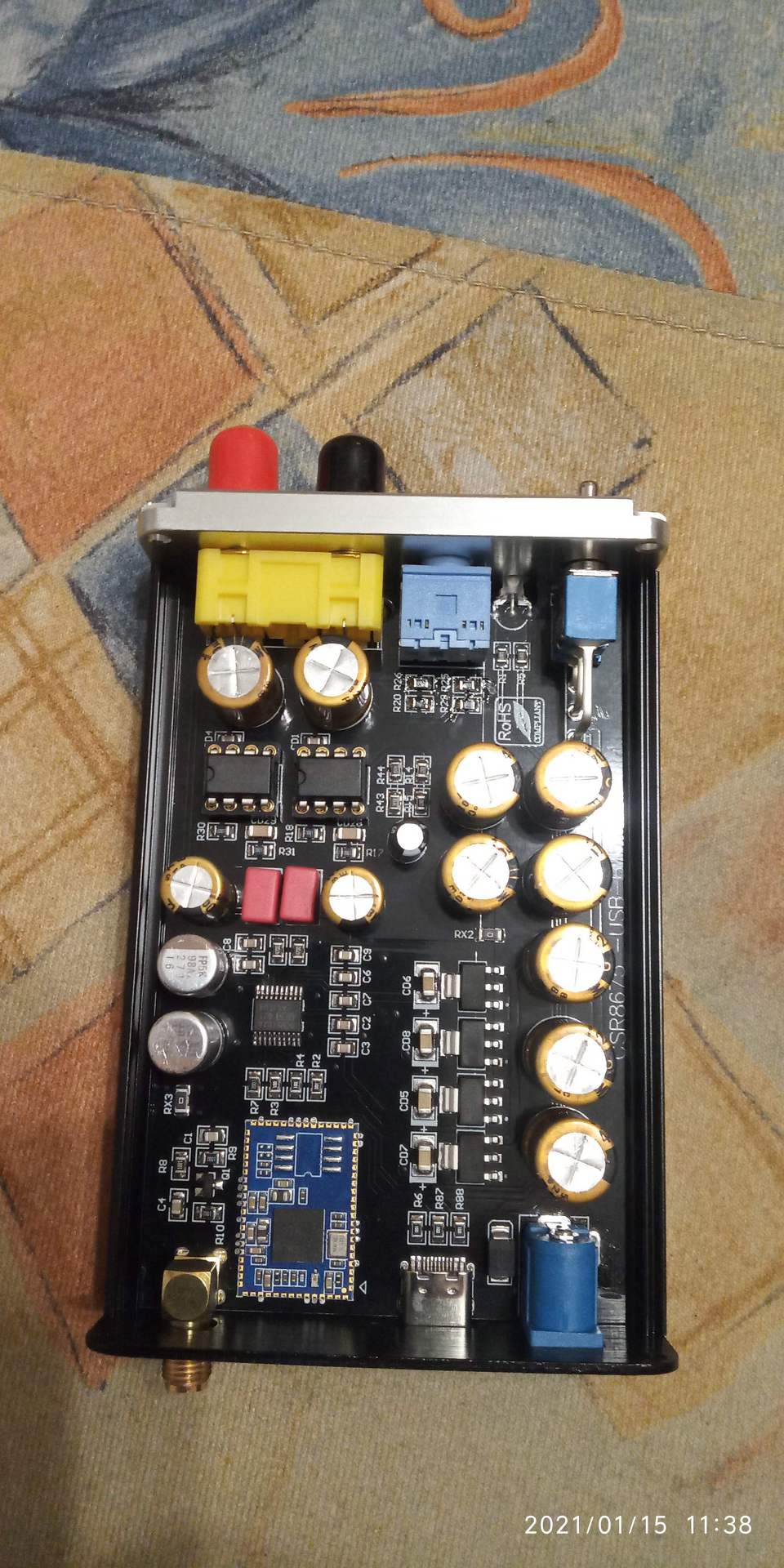

Kezdeném az alábbi kínai bluetooth-adapterrel.A hatótávolsága nevetségesen kicsi! 2-3m . Ha a telefon és az kütyü közé állsz még annyi sincs. Viszont jó drága volt. 12000ft.
Tipusa: CSR8675PRO

Próbáltad rendes, minőségi antennával?Ennek a BT része csak egy kis modul...
(#) Nagy Tamás válasza antiktelefon hozzászólására (») Jan 14, 2021 /
Csak a saját antennájával próbáltam. Olcsó kis bluetooth speaker-ek komolyabb vétellel bírnak különösebb antenna nélkül..

Igazad lehet, mert a CSR8675 egy dedikált chip, viszont amit láttam vele gyári modult, nincs belső antenna, csak hozzávezetés. A BT4.2 vagy régebbi CSR alapú modulokon még ott volt a nyákon a girbegurba meander.

Ez az A verziónak néz ki.
Esetleg megnézhetnéd, mielőtt lemondasz róla, hogy nem került-e valamit az antenna kivezetéséhez, ami pl. földeli. A BT panel forrpontjánál, aztán a nagy panelen ahova megy, illetve az antennánál. Lehet egy kimaradt forrasztási pont is. A csatlakozó rendesen érintkezik? Be tudod tekerni tövig? Esetleg az antenna is lehet szakadt, vagy záraltos... Ha lenne egy másik, azzal ezt is lehetne tesztelni.
Próbáld ki így kibontott dobozzal, hátha!

(#) StMiklos válasza Nagy Tamás hozzászólására (») Jan 15, 2021 / 1
Szevasz!
Több hasonló tapasztalatom van.
Amit nem automatával raknak össze és forrasztanak, hanem ember, utólag kézzel, mert nagy meg más a mérete az alkatrésznek, ott gond van, lehet.
Sokszor látom, a kínai nem tudja hogyan kell forrasztani, nem ott kezdi, ahol kéne, nem várja ki az időt, amikor már nyomhatja a cint, nem a vastag anyaggal kezdi melegíteni, csak az egyik érte el hőmérskletet, stb.
Ha meg mind ilyen, 10-ből 8-at visszavisznek garba, a bolt egy hónap múlva már nem is árulja.
Nem gondolom, hogy alapvetően a konstrukció hibás, figyelmesen, nagyítóval végig kell nézni.

(#) vargham válasza StMiklos hozzászólására (») Jan 15, 2021 /
Szintén ezt tapasztalom. Terhányul vannak összeszerelve a beszerzett modulok. Volt, olyan DC-DC konverter, amiből rendszeresen rendeltem. Egyszer 10 darabra fordítva ültették az IC-t... És még sorolhatnám.
