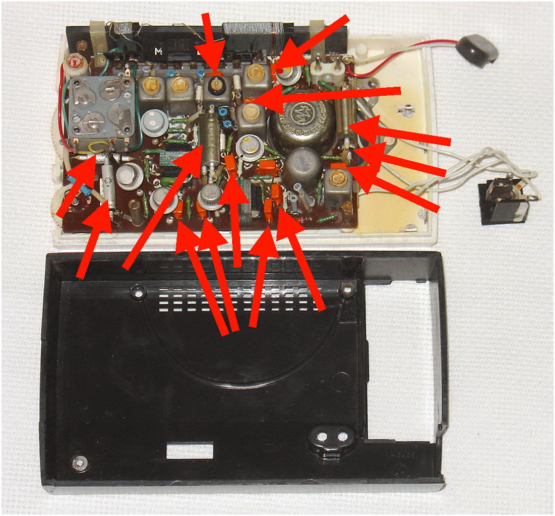

Ez a zárlat Ohm mérővel is mérhető szerintem, ne gyilkold vele az elemedet.
Voltak bezárlatosodós kondenzátorok a szovjet készülékekben, pl. a narancssárga/vörös (mikor milyen festék volt) kerámia kondik, vagy az elkók. Néha a kimenő trafó is, de az nem volt jellemző és akkor forrósodtak a végtranzisztorok is. Kezdd el először az elkókat kiakasztgatni és minden kiakasztott elkó után mérd meg, hogy van-e még zárlat. Elég az egyik lábukat kihúzni. Ha erre nem lesz meg a bűnös, akkor jönnek a narancssárga/vörös, színű kerámia kondik. Azok szerettek zárlatosodni. Ha van időd, akkor bogarászd a rajzot, meg a beültetést és először csak a tápfeszültséget szűrő/hidegítő kondikat keresd meg és akasztgasd ki sorra... Csatoltam fotót, melyik kondikat ellenőrizd. Ezek nem mind a tápfesz szűrését végzik, azért írtam, hogy keresd meg első körben azokat. Volt olyan széria, amiben a kerámia kondik laposak. De ugyanúgy narancssárgák, vagy vöröses színűek. Fotó mellékelve. A hozzászólás módosítva: Feb 6, 2015

Úgy néz ki hogy jó uton járok.Kicseréltem 2 elkót , egy 50 mikrost és egy 20 mikrost és 2 darab П40-es tranzisztor életre kelt , a bázis emitter-en 0,4 V-ot mérek, a többi tranzisztoron még semmit. Tovább folytatom a hiba keresést.
Sikerült megjavitanom a Sokol 403-ast. Azért irok ilyen sokára, mert kicseréltem a két végfok П40-es tranzisztort (mert zárlatosak voltak) helyettesitő AC128-al ,és csak most tudtam beszerezni őket. Ki kellett cseréljem az összes elkót is mert rosszak voltak, más probléma nem adódott.KITŰNŐEN MŰKÖDIK A RÁDIÓ, köszönöm mindekinek a segitséget.
