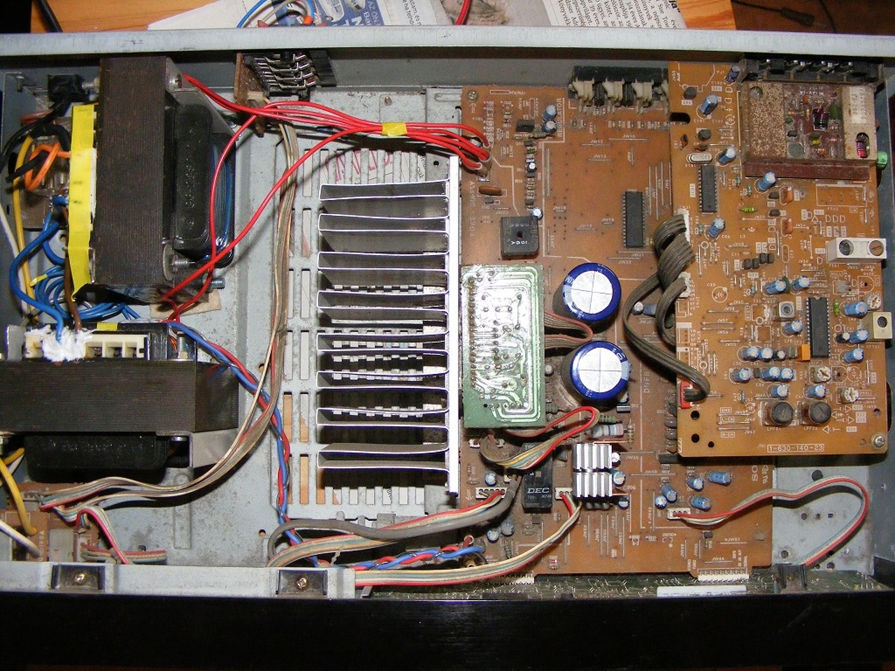

(#) belaradio válasza CHZ hozzászólására (») Máj 24, 2014 /
Köszönöm . Itt van két kép a belső részről. Kb. merre keressem a kondit?
(#) reloop válasza belaradio hozzászólására (») Máj 24, 2014 /
Az előlapi panelen milyen proci van? Annak a doksijából vissza lehet keresni melyik lábára megy Back.Up táp.

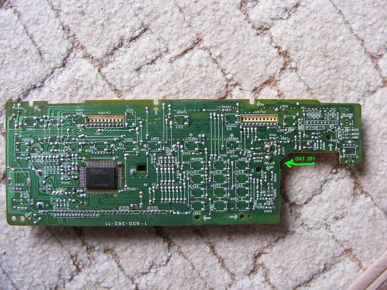

(#) belaradio válasza belaradio hozzászólására (») Máj 24, 2014 /
Találtam két kis értékű kondit. A képen zölddel jelöltem a helyüket. A baloldalsó 0,22 mikró 50 volt. A jobb fenti 0,15 mikró 50 volt. Valamelyik esélyes lehet?
Míg utána jársz megtippelem, uPD75206. Ennél 26-os láb.
(#) belaradio válasza reloop hozzászólására (») Máj 24, 2014 /
Esélyes lehet lehet a tipp. Megtaláltam a nevezett IC-t. A 26. lábnál + jelzés van. Most már csak le kell bontanom az egész előlapot és megnézni a beültetési oldalt. Arra nem gondoltam , hogy pont oda tegyenek egy gombelemet.
Nem szokott az előlapon lenni, de hátha. Kövesd (csipogtasd) a 26-ról jövő vezetősávot.
Nem bújt el a főpanelen a tuner alatt?
Nincs a tuner alatt, már néztem. Holnap lebontom az elejét és kiderül.
Ott aligha lesz elem, viszont kondi elképzelhető. Ha elakadnál fotózd le!
(#) reloop válasza belaradio hozzászólására (») Máj 24, 2014 / 1
A freeservicemanual egyszer csak beadta a doksit
Bonthatod az elejét, ott van!
(#) reloop válasza reloop hozzászólására (») Máj 24, 2014 /
Az SM 18Mb, mail-ben elküldtem.
(#) belaradio válasza reloop hozzászólására (») Máj 25, 2014 /
Szia! Köszi a rajzot. Lebontottam az elejét és megtaláltam a CR2025 gombelemet. CR2032 -t fogok beletenni foglalattal együtt. Természetesen már a forrasztási oldalra, hogy hozzá lehessen férni.
