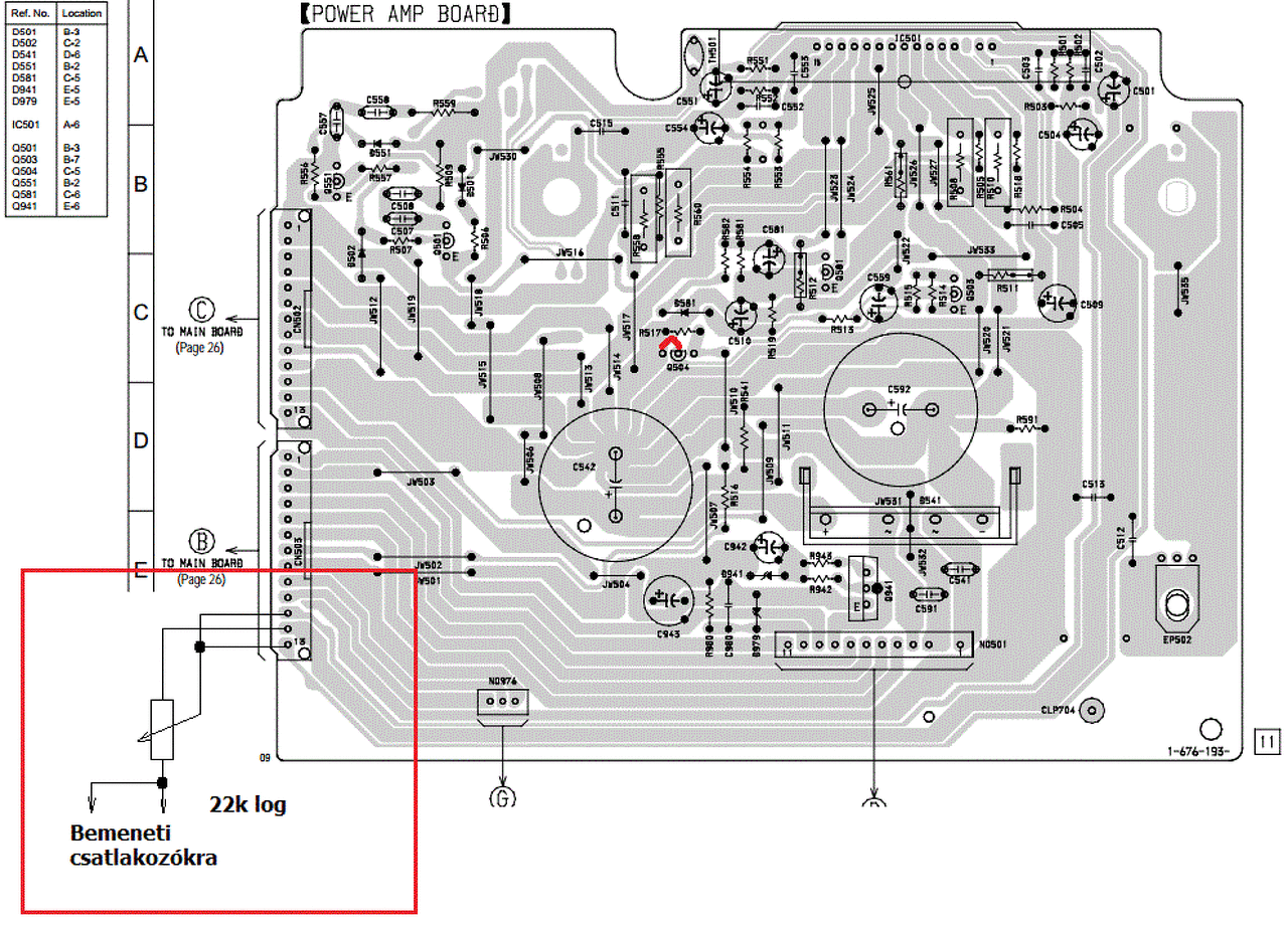

				Javaslom iktass be a hálózati feszültség egyik ágába egy 40-60W izzót, ha valami nem a tervnek megfelelően sikerülne elsőre, akkor az fog teljes fényerővel világítani, nem az erősítőd ég majd le. A mennyiben a jelforrásodat sztereóban szeretnéd rákötni, akkor a jobb és bal csatorna direkt összekötése nem szerencsés, egy-egy 1k körüli ellenállással kéne a közösítést elvégezni. Igény esetén lerajzolom.

				A főpanelen a hangszórókimenetnél lévő relé meghúz? Ha nem, azt külön megvizsgáljuk. Az erősítő panelen van némítás funkció, annak az állapotát egy méréssorozattal lehetne felmérni. A biztos kiiktatása a Q504 kollektor-emitter összekötésével történhet, berajzoltam pirossal a panel közepén. A hozzászólás módosítva: Júl 4, 2014
				Az a helyzet, hogy mérni nem tudok mert nincs kéznél műszerem. A kollektor emitter összekötését elvégeztem. Próbáljam meg most megszólaltatni?
				Könnyebben ajánlanám az áram alá helyezést, ha megnyugtatnál van izzó a hálózati feszültség egyik ágában. Természetesen a próba következik. Azt nem látom át, hogy a kimenetet leválasztó relék (az előbb említettem) mennyire vannak a hiányzó panelnek kiszolgáltatva. A meghúzásuk azért hallható, erről várom a beszámolódat. Mielőtt ezt is áthidalnád, még futnék egy kört mennyit lehetne a védelmi funkcióból megmenteni.

				A reléket sikerült megtalálni? A kapcsolásuk kattanó hanggal jár, amit az áram alá helyezés után pár másodpercen belül lehetne érzékelni. Akkor sincs gond, ha ez nem következik be, csak más lesz a feladat.
				A bekapcsoló relére gondolsz? Mert a bekapcsolást megoldottam a kis tranzisztor emitter kollektor átkötésével.
				Ez a főpanelen van. Megtalálod a rajz alapján!? Istenkísértés tapasztalat és műszerezettség nélkül egy ilyen feladatot elvégezni, de ha nincs veszteni valód ám legyen...
				Bocsi gond volt a géppel, meg van a relé, áram alá helyezéskor nem kattan. Mit tegyek vele?
				Az alábbi átkötéssel direkt aktiválhatod a relét. Ettől már illene megszólalnia.
				Ok, megcsinálom és mára már hagylak, nem akarlak zavarni. Majd írok a fejleményekről. Köszönöm.
				Na, összekötöttem, a relé be is kapcsol, de hang sajna még most sincs.

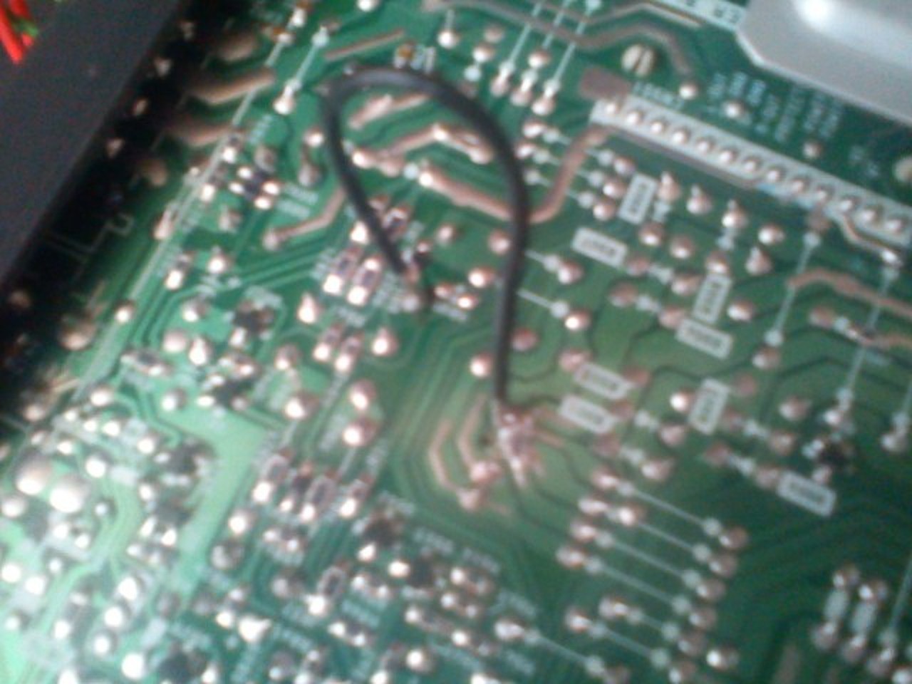

				Azt kéne tudni, amit elkészítettél mennyre hibátlan. Fotó esetleg? Egy multiméter is kéne, lássuk a végfok IC tápfeszültségét.
				Sajnos multiéterem nincs, csak egy régi analóg volt, de elromlott. A végfok ic-vel nem lehet hiba, mert működött z egész, csak az előlapi panelek lettek széttörve.
				'. képen a megmaradt hifi, 2. képen a bekapcs gomb az E C átkötésével, 3. kép a hangerő szabályzó pot.méter, 4. kép a pot.méter rákötése a rajzodon megjelölt helyekre továbbá a bemenetre és az 5. kép a tegnap leírt megoldás, a kondi és a relé lábának összekötése.
				Meg kéne például győződni, hogy ettől a beavatkozástól valóban eljut-e a tápfeszültség az STK nagyjelű erősítőjéhez. Ehhez voltmérőre van szükség. Annyit megtehetsz, hogy meghallgatod a hangszórókon van-e némi alapzaj. Az már biztató a végfok működése szempontjából. A CN503 csatlakozó 11, 13 lábait megérintve hallható búgás?
				A Q504 átkötése elkészült, a fotóból nem tudom kivenni.						 | Bejelentkezés Hirdetés |
