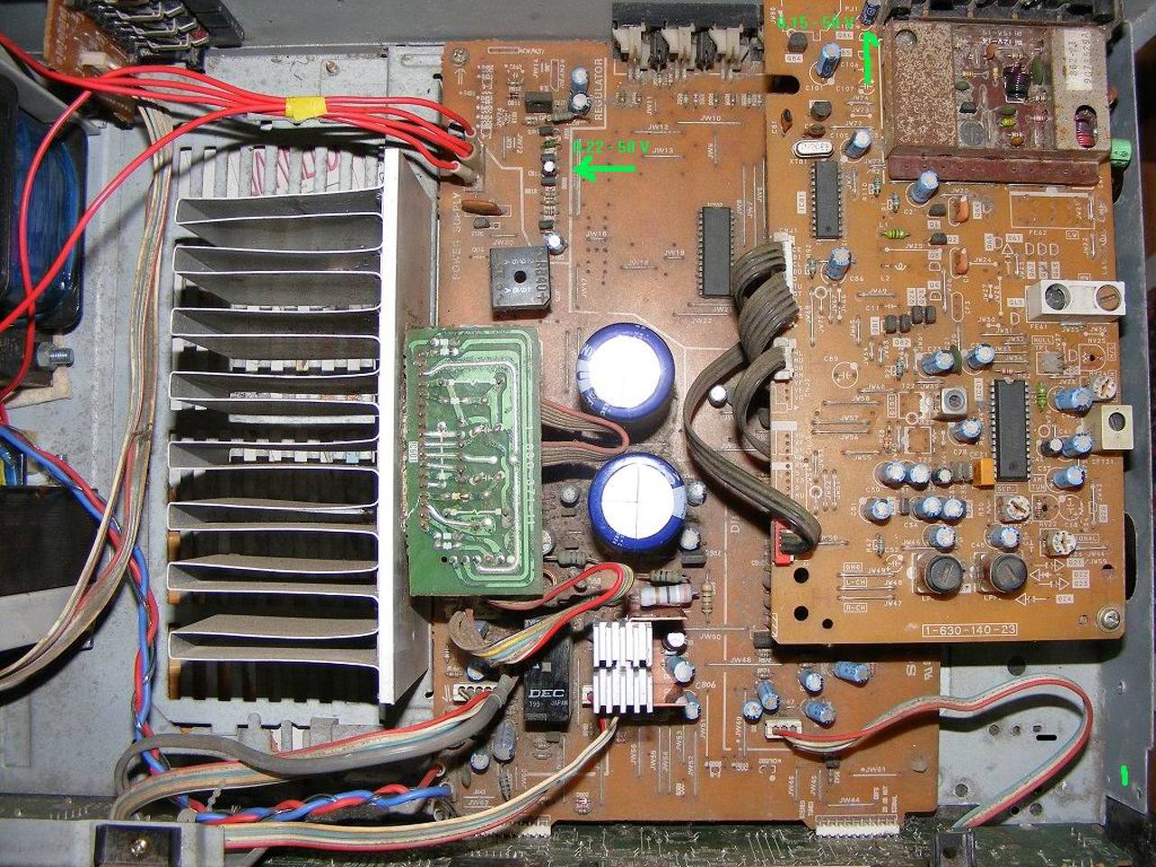

Köszönöm . Itt van két kép a belső részről. Kb. merre keressem a kondit?
Az előlapi panelen milyen proci van? Annak a doksijából vissza lehet keresni melyik lábára megy Back.Up táp.
Találtam két kis értékű kondit. A képen zölddel jelöltem a helyüket. A baloldalsó 0,22 mikró 50 volt. A jobb fenti 0,15 mikró 50 volt. Valamelyik esélyes lehet?
Míg utána jársz megtippelem, uPD75206. Ennél 26-os láb.
Esélyes lehet lehet a tipp. Megtaláltam a nevezett IC-t. A 26. lábnál + jelzés van. Most már csak le kell bontanom az egész előlapot és megnézni a beültetési oldalt. Arra nem gondoltam , hogy pont oda tegyenek egy gombelemet.

Nem szokott az előlapon lenni, de hátha. Kövesd (csipogtasd) a 26-ról jövő vezetősávot.
Nem bújt el a főpanelen a tuner alatt?
Nincs a tuner alatt, már néztem. Holnap lebontom az elejét és kiderül.
Ott aligha lesz elem, viszont kondi elképzelhető. Ha elakadnál fotózd le!

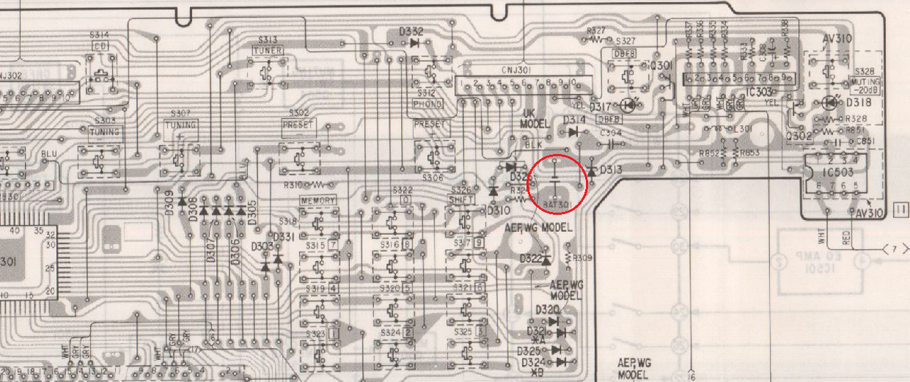

A freeservicemanual egyszer csak beadta a doksit

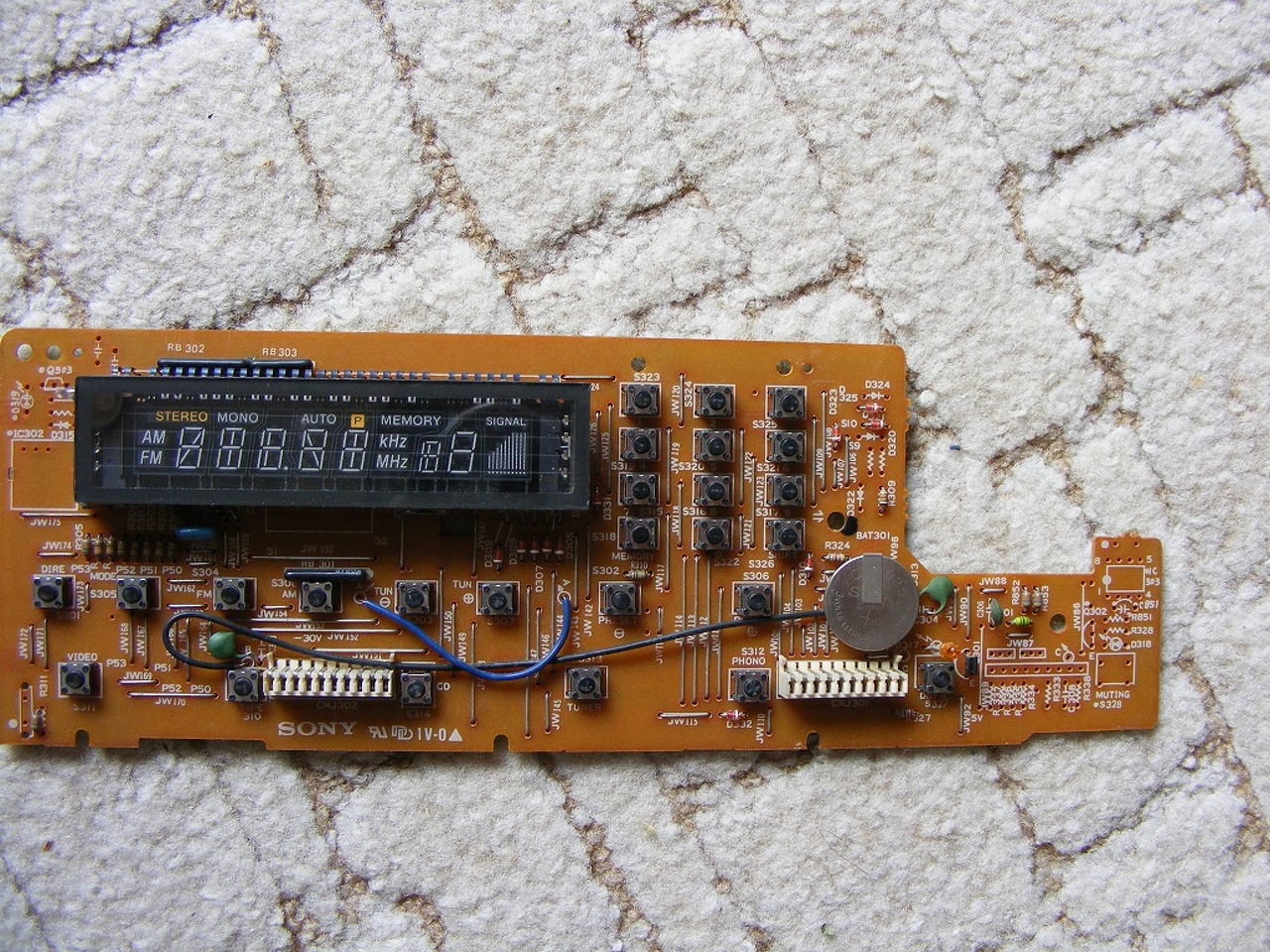

![]() Bonthatod az elejét, ott van!
Szia! Köszi a rajzot. Lebontottam az elejét és megtaláltam a CR2025 gombelemet. CR2032 -t fogok beletenni foglalattal együtt. Természetesen már a forrasztási oldalra, hogy hozzá lehessen férni.

Sikerült az elem csere. Szépen megtartja az adókat. A lemezes dolgot kipróbálom. Ha nem megy , akkor így marad. Annyira nem zavaró, ha szól valami zene. Köszönöm a segítséget

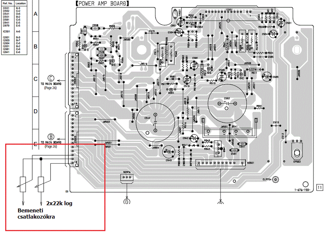

Van 1 Sony hcd-bx7 típusú hifi, illetve ennek egy része (doksija letölthető az Elektrotanyán). A hifiről egyedül a vezérlő panel hiányzik, az amelyiken ugye a bekapcs, hang tekerő, fm-re váltás, stb. . Szóval a kérésem és egyben kérdésem, hogy megoldható-e az hogy szerkesszek rá valami bekapcs gombot, hang tekerőt és hogy aux-ra tegyem? Csak az erősítő része miatt érdekelne a többi nem fontos. Aki tud segíteni az írjon üzenetet, mert nem fogom megtalálni.
Szia! C501, C551-re kösd a sztereó poti csúszkáit.

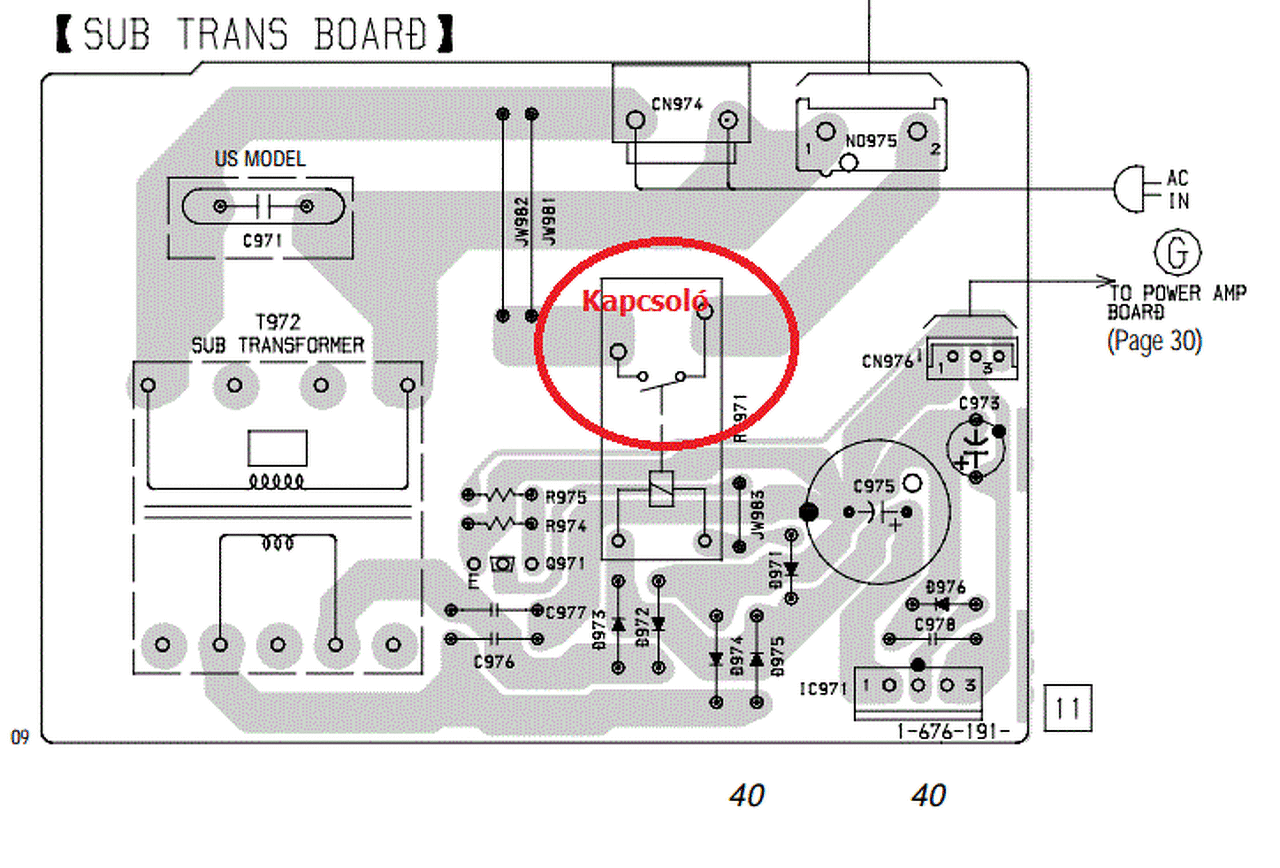

![]() Egy picit részletesebb leírás kéne arra, hogy hogyan oldjam meg a bekapcsolást/kikapcsolást, auxra váltást és hangerő szabályozást.

Ne haragudj, de elég kezdő vagyok a témában! A kapcsolós rész meg van, de hogyan csináljam? Mármint hogyan oldjam meg ott a bekapcsot? A második rajzot nem igen értem, ott mit kéne tennem, mi az a bekeretezett rész? Bocs ha túl sok a kérdés és ha gondot okozok ezzel, nem muszáj válaszolnod.
Ugyan már, szívesen válaszolok. Nem kis munka fekszik az előbbi rajzokban sem.
Volna valaki jártasabb a közeledben, mert azért ez nem kezdőnek való átalakítás. A Kapcsoló rajzon a karikával jelzett pontokra kell kötni egy hálózati feszültséget tűrő kapcsolót, érintésvédelmileg is rendben kell lennie. Egyszerű kisfeszültségű és áramú kapcsolóval ugyanezen ábra Q971 kollektort emitterrel záró kontaktussal tudsz bekapcsolást létrehozni. A hangerőszabályzás kivitelezéséhez olvass bele a Potenciométer bekötés témába.
A bekapcs azt hiszem menni fog. A potméter helyett esetleg valami más? Ja és bekapcsoláskor hogyan váltok auxra?
Amúgy mi akar lenni ez a potencióméteres megoldás a rajzon? Abból csak 1 van, de ahogy látom 2 kell hozzá.
A piros négyzetben egy sztereó potenciométer van, melyet így kell bekötni.
A potik természetesen az AUX-ra lesznek kötve, így az az egyetlen bemenet, tehát arról fog szólni. A hozzászólás módosítva: Júl 3, 2014
És az megoldható, hogy csak 1 potmétert használjak, úgy mintha mono lenne? Még annyi, hogy a rajzon a bemeneti csatlakozó alatt mit értesz, hová kössem?
A doksi szerint van MD/VIDEO/AUDIO részére egy pár RCA aljzat J101 pozíciószámmal a készülék hátán. Az lenne a bemenet.
Szóval a potméter azon lábait közvetlenül a bemenetre? Meg oldható 1 potméterrel, mert csak 1 van és nem tandem?
Ha csak három lába van a potenciométerednek, akkor monóban fog szólni, nem baj?
