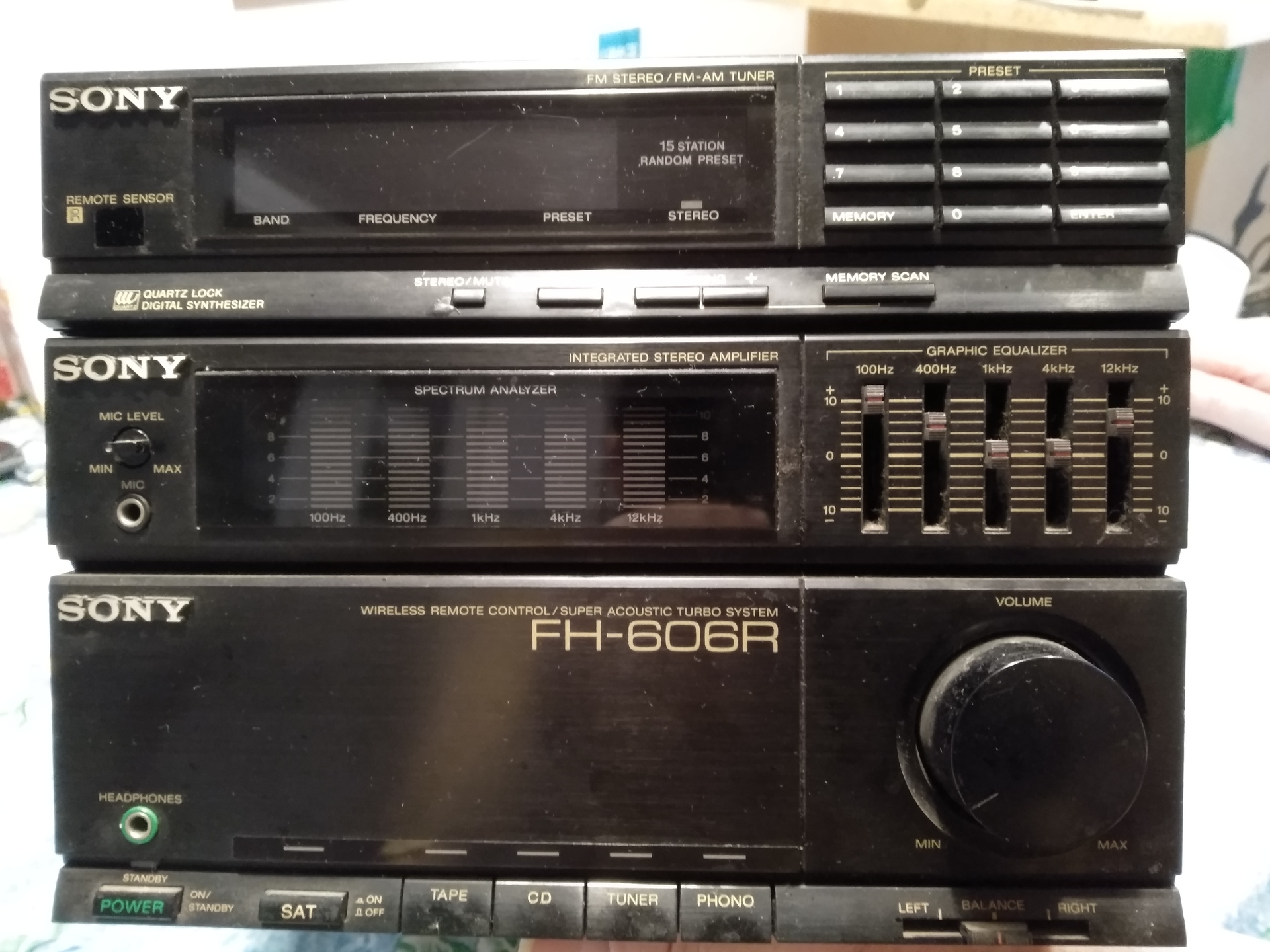

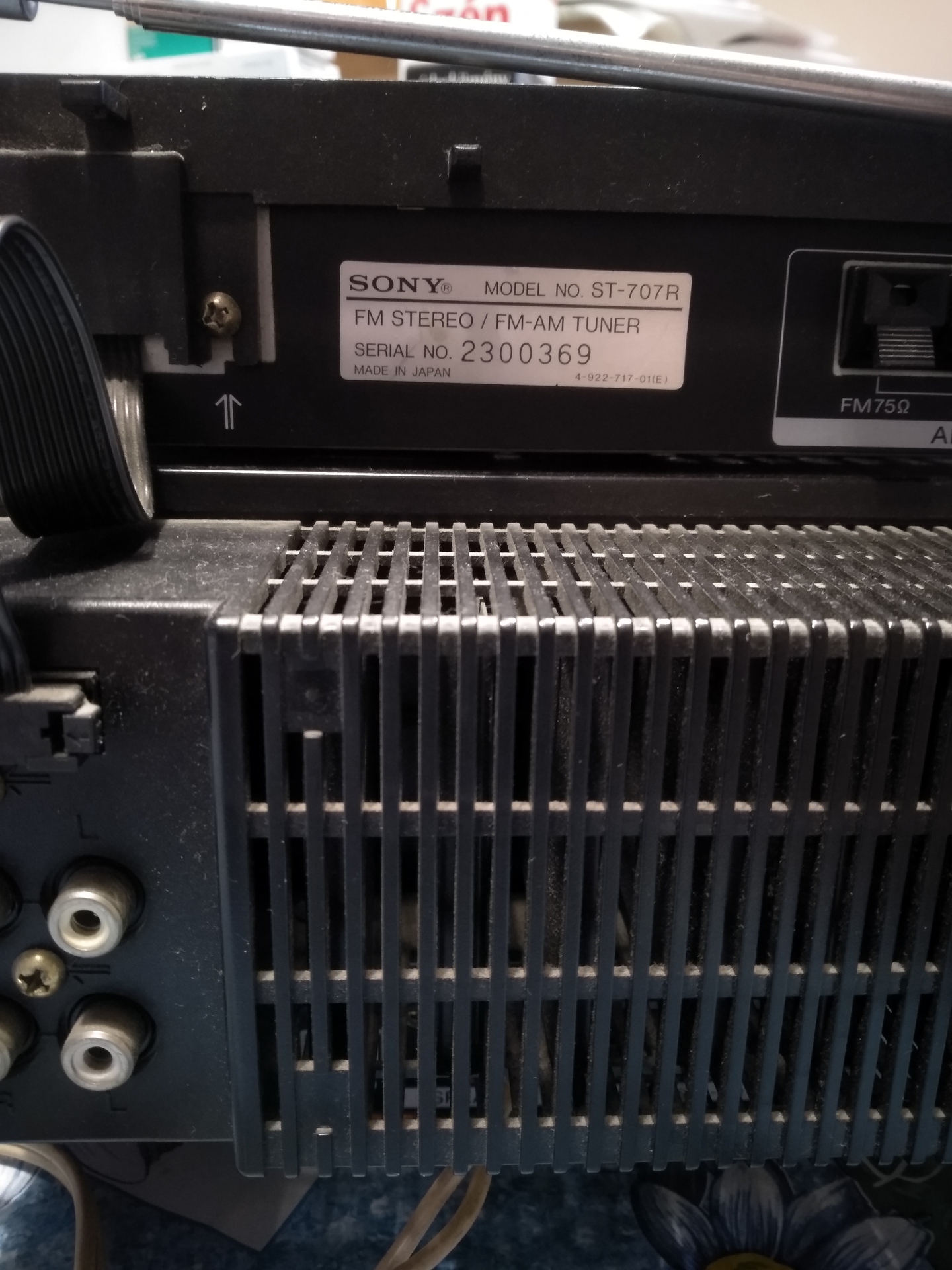

(#) lele hozzászólása Jún 28, 2020 /
Üdv. Mindenkinek!
SONY ST-707 R Turner, memória probléma miatt kérnék segítséget.
Hangolás megfelelően működik, de a be hangolt adót nem lehet memorizálni, mert az adott csatorna váltás után vissza lépve nem tartja meg a memorizált behangolást, hanem alaphelyzetbe ugrik.
Sajnos tudom, hogy nagyon régi készülék és semmilyen leírást nem találtam a neten, ezért kérdezem akinek van ilyen vagy javított, találkozott hasonló hibával, a segítséget nagyon megköszönném.

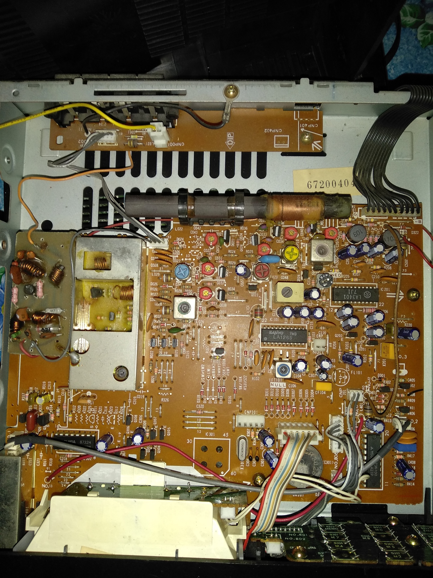

(#) CHZ válasza lele hozzászólására (») Jún 28, 2020 /
Ellenőrizd a CR2025.. elem feszültségét, tuner baloldalán lévő panelt kivenném, már nincs szükség rá. OIRT adások vétele már nem lehetséges.
(#) lele válasza CHZ hozzászólására (») Jún 28, 2020 /
A CR2025 gomb elem feszültségét ellenőriztem, azzal kezdtem és 3,27 V beforrasztva, kivettem, úgy is tartja a 3,2 V-ot. Esetleg cseréljem ki újra?
Az OIRT adások vételére keverő panelt kiveszem, és utána jelentkezem.

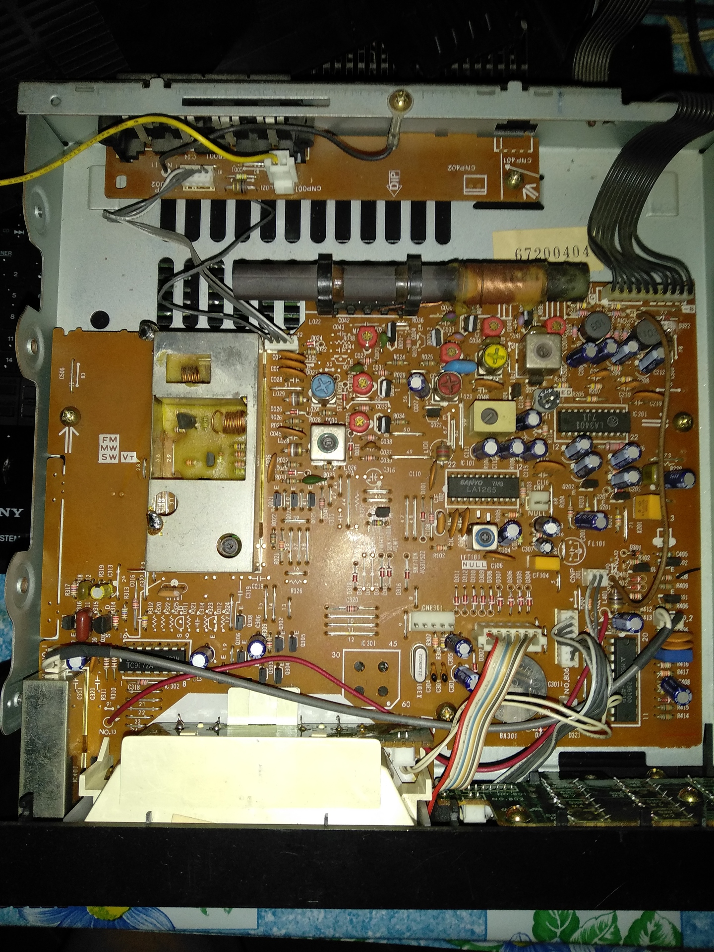

(#) lele válasza CHZ hozzászólására (») Júl 1, 2020 /
Kivettem a keverő panelt, anyi változás történt, hogy egy kicsit érzékenyebb lett a vétel, eddig csak kihúzott antenával lett sztereó az állomás, most becsukott antenával is sztereó.
A memória nem változott.
Esetleg van még valami ötleted?
(#) CHZ válasza lele hozzászólására (») Júl 1, 2020 /
Hogyan próbálod a memóriába rögzíteni a megkeresett adót?
Több féleképpen próbáltam.
Bekapcsolás után mindig az alsó frekvenciára áll be, a 87,5 MHz- re.
Mind a 15 csatornán ugyanaz van.
Először a. kívánt csatornára hangolom, aztán 1- és csatorna gomb megnyomva, hogy oda memorizálja, aztán memória gomb. megnyomva, megjelenik a memória felirat 3- ad villog aztán eltűnik. Az adó mindaddig szól míg a behangolt állomáson vagyok.
Átkapcsolok másik számú csatornára, és vissza, nem marad meg a behangolt állomás, vissza áll a 87,5MHz- re. Ezt ki próbáltam mind a 15 csatornán is, eredmény ugyanaz.
Azt is megpróbáltam, hogy entert nyomtam memória helyett, meg azt is, hogy memória scan- t nyomtam, eredmény mindig hatástalan.
Szerintem adóra hangolás után memória, majd a kívánt csatornaszám.
(#) Tomi111 válasza lele hozzászólására (») Júl 1, 2020 /
A programozás módja: kívánt adó behangol, majd MEMORY, utána a szám, amire menteni szeretnéd, majd ENTER.
Sőt a tárolt adók hallgatása: számgomb, amit hallgatni akarsz, majd ENTER.
Ez még ilyen kezdetleges.
A hozzászólás módosítva: Júl 1, 2020
Köszönöm szépen a segítséget.
Működik, rendben megtartja a csatornát.
Gondoltam, hogy programozási hiba lehet, mivel minden jó volt ami ehhez tartozik.
(#) lele válasza Tomi111 hozzászólására (») Júl 1, 2020 /
Így rendben megtartja a csatornát.
Érdekes ez a programozási mód, és sietni kell vele.
Mert a behangolás után a memória gombot folyamatosan kell nyomva tartani míg a csatorna számot beadom, elengedés után rögtön entert kell nyomni, mert ha nem, akkor újból lehet kezdeni a programozási ceremóniát.
De működik az a lényeg.
Köszi.
