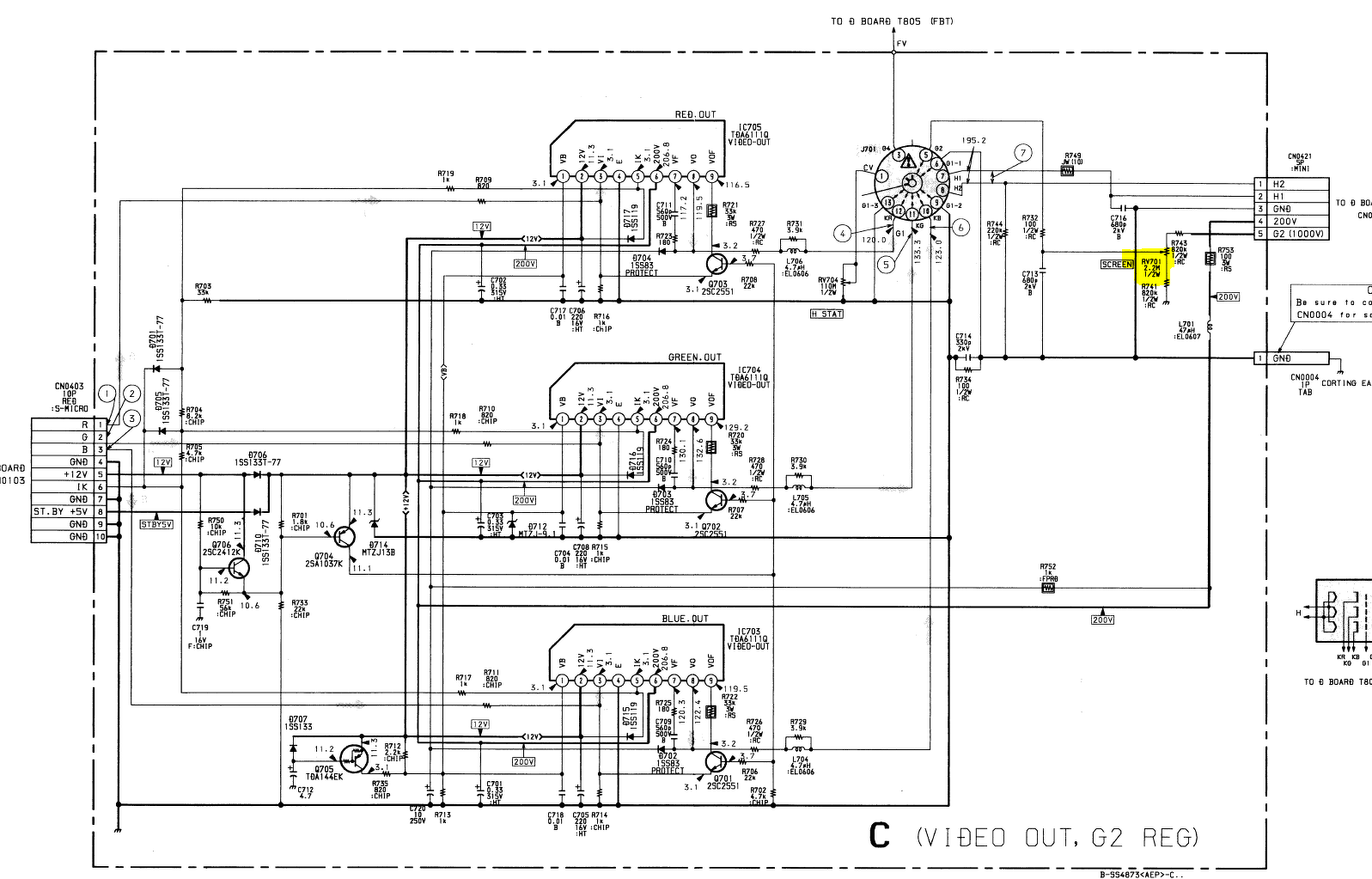

(#) kiszebra hozzászólása Nov 11, 2020 /
KV-E2961K TV-röl lenne szó. Írtátok többen, hogy a G2 rács potijával lehet szórakozni, ha nem indul a TV. Kicsit tekergettem, ez nem segített, de aztán az eltérítés panelját átforrasztva feléledt a TV. (hibás kondik után kutattam, de mérve mind jónak bizonyult) Félek, hogy ez ideiglenes, meglátjuk.
Az lenne a kérdésem, hogy hogyan lehet ezt az RV701-et müszerrel munkapontba állítani? Nem szeretném, hogy feleslegesen folyjon túl sok vagy épp kevesebb áram a kelleténél.
(#) tufatofu válasza kiszebra hozzászólására (») Nov 11, 2020 / 1
A G2(segédrácsot) úgy érdemes beállítani, hogy a képen a visszafutási csíkok eltünjenek és élvezhető legyen a kép. A fókuszt szintén a legélvezhetőbb élességre.
(#) kiszebra válasza tufatofu hozzászólására (») Nov 11, 2020 /

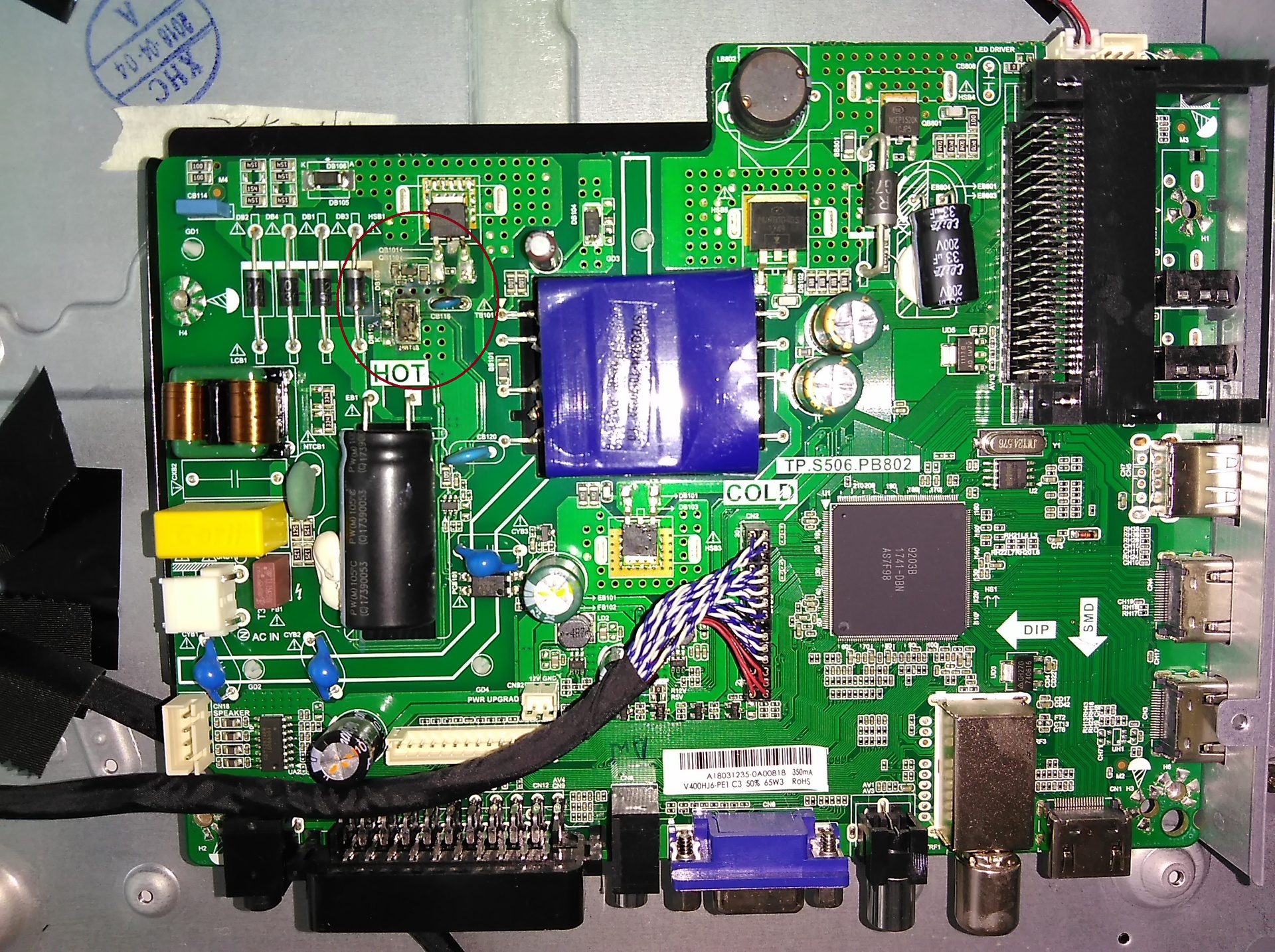

(#) diginewl hozzászólása Nov 10, 2021 /
Tiszteletem!
Kérem a segítséget az alábbi LED TV-vel kapcsolatban. Ugyan nem Sony-de nekünk majdnem olyan- és Skyline indította a topikot, azaz egy Starlight TV-nk van, ami megadta magát.
Jól látható, hogy egy nagy ellenállás ütött át megfelelő fény, és hanghatás után - a hálózati automatát is lecsapta.
Van valakinek ötlete, hogy induljak el? Mekkora lehet ennek az ellenállásnak az értéke? Kapcsolási rajzot/értéket honnan tudnék szerezni? Vagy inkább vigyem be a panelt egy szervízbe?
Köszönettel: Jenő
(#) IQNUKU válasza diginewl hozzászólására (») Nov 10, 2021 /
A panel javítható, bár nem egyszerű eset. Szemlátomást egy csomó (SMD) alkatrész tönkrement. Rajzot nem találsz hozzá. Egyik kicsit eltérő változatát javítottam már.
Egyszerűbb, ha rendelsz innen egy működő panelt.
A hozzászólás módosítva: Nov 10, 2021
(#) proba válasza IQNUKU hozzászólására (») Nov 10, 2021 /
Vagy az eladó panelek fényképeiről esetlegesen leolvasott értékekkel próbálkozol. ( a vásárlás jobb ötlet)
(#) diginewl válasza IQNUKU hozzászólására (») Nov 11, 2021 /
Köszönöm a segítséget!!!
Megrendeltem a panelt (igaz ez nem HE mentalitás, de megalkuvó macskák vagyunk).
Viszont, ha megjön, akkor le tudom róla olvasni a kiégett R értékét. Annyi ráfordítást megér a másik, ha attól feltámad. Lesz kettő áramkör )) A vicc, hogy alig használjuk ezt a TV-t, azaz másodlagos monitornak van néha/két három hetente bekapcsolva. Most lett pont 3 éves...tervezett avulás itt is figyel Tanulság: áramtalanítani kell, ha ritkán használjuk, nem elég a standby.
(#) CHZ válasza diginewl hozzászólására (») Nov 11, 2021 /
„Viszont, ha megjön, akkor le tudom róla olvasni a kiégett R értékét. Annyi ráfordítást megér a másik, ha attól feltámad.”
Ellenállás csere nem fogja megoldani, több félvezető is zárlatos lett azon a panelen, de ezeket is ki tudod mérni.
