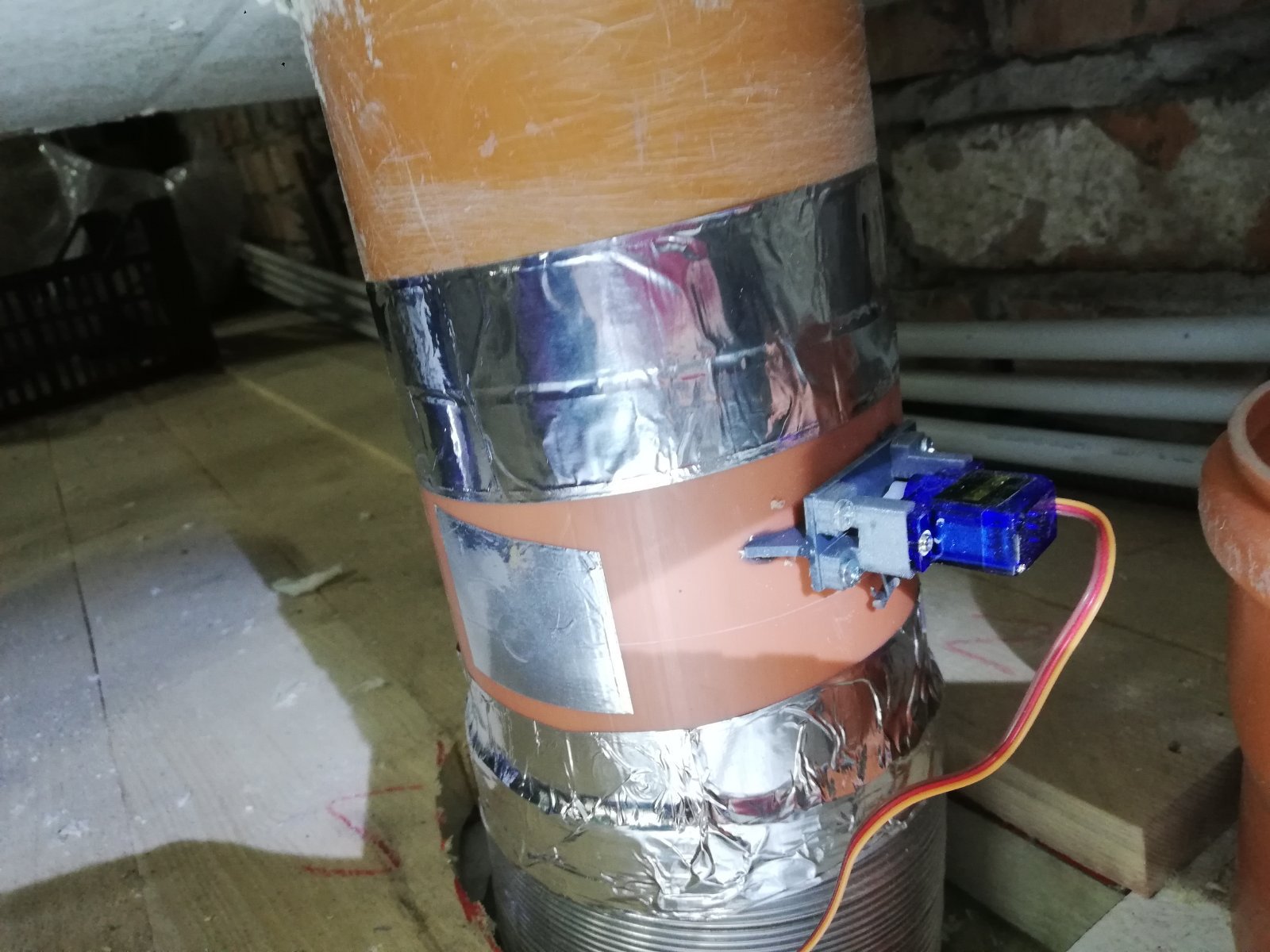

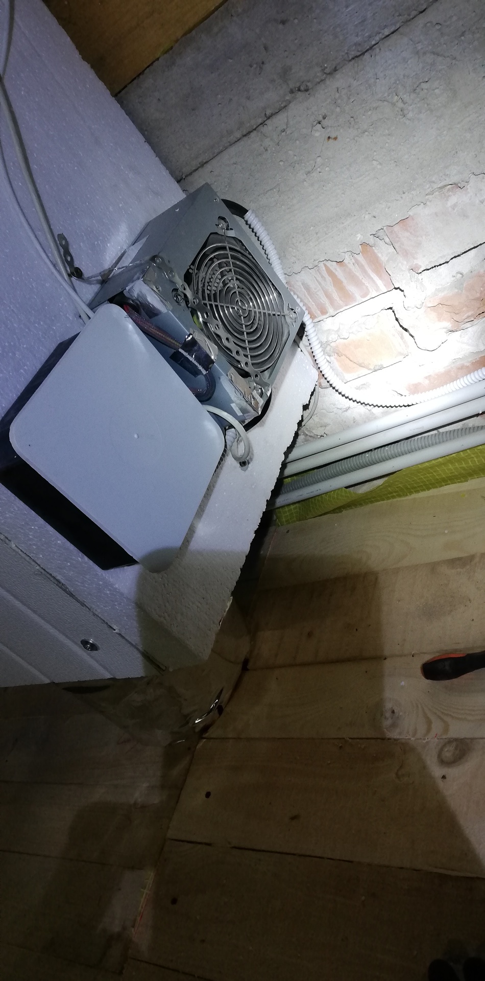

Nem tudom, divat-e még sörkoli, de bemutatom a legújabb szerzeményemet. Maga a kollektor már évek óta kész volt, de most jött el az ideje, hogy felkerüljön. A legutóbi verzióhoz képest ezen már sokat fejlesztettem. 2m2 felületű, délkeleti elhelyezés, már reggel 7 előtt elkezdi a fűtést és kb 2-ig fűt érdembe. A Pic-es vezérlőt NodeMcu-ra cseréltem és erre írtam a vezérlő szoftvert. Az arduino új lehetőségeket nyitott. Mivel beépített ESP8266 modullal rendelkezik így telefonról tudom ellenőrizni, ezzel megspóroltam egy LCD kijelzőt és egy plusz dobozolást. A levegőt most is skoda favorit venti hajtja (sajna hangos ezen még csiszolni kell) a leveő áramlásásra nyíló pillangószelepeket mikroszervokra cseréltem, ezzel 0-ra csökent ezen eső légellenállás. Működési logikája röviden a következő: DS18 hőszenzor figyeli a kollektor hőmérsékleteét, a telefonon beállított küszöbérték-2 kapcsol a PC tápegység. t-1 nél nyitnak a pillangószelepek. t nél indul a venti és fokozatosan emeli a PWM-et Ugyanez visszafele. A mobil applikációt a RemoteXY segítségével oldottam meg. És, hogy egy picit bonyolítsunk a dolgon félpercenkét a hőmérsékletről és a motor fordulatról egy jelentést küld a Thingspeak.com ra. Ahol 2 grafikonon lehet vizsgálni az értékeket. Pár kép a műről:
Video a pillangószelepről: Bővebben: Link
Nekem tetszik, ahogy megépítetted, a vezérlését kigondoltad, összehangoltad. Egyedül a választott szervót érzem nagyon "gagyi"-nak. Félek, hogy nem túl sokáig fogja bírni, de ne legyen igazam.
Nincs sok tapasztalatom szervok terén, ez volt az első amivel foglalkoztam, mi szokott tönkre menni rajta?
Napi 1-2 kinyitás/becsukás feladata van, terhelés sincs, elég könnyen mozog a szelep. Üdv
Ezen az olcsó szervón szinte minden kritikus; de talán a műanyag hajtóművel és a pozíció érzékelő potméterrel van leggyakrabban gond. De ne legyen igazam.
