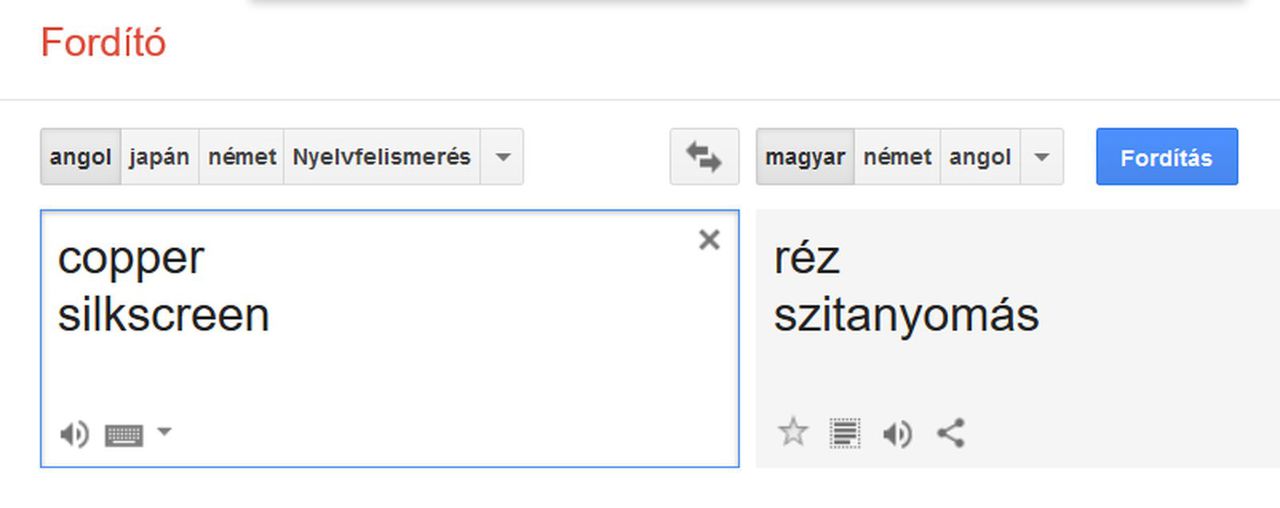

Még valami, a rétegeknél a betűjeleknek van valami jelentőségük, értem ezalatt, nálam nincs C2, vagy S2, hanem helyette F2, A2-van.
(#) pjg válasza devergo74 hozzászólására (») Márc 18, 2016 /
Milyen nyelvű az a program?
(#) devergo74 válasza pjg hozzászólására (») Márc 18, 2016 /
Magyar, akkor lehet hogy azért különbözik, ez idáig nem is jutott eszembe.
(#) Travolta válasza devergo74 hozzászólására (») Márc 18, 2016 /
Magyarban: A=Alkatrész oldal, F=Forrasztási oldal
Angolban: C=Component, S=Soldier.
(#) Alkotó válasza Travolta hozzászólására (») Márc 18, 2016 /
Vicces ha én angolozok, aki még a magyarral is bajban van...
A Soldier az inkább valami katonásdi lehet, aligha van ide bármi köze.
A C=Copper és az S=Silkscreen, illetve ezek alsó és felső oldali változatai. Igazolásképpen mellékeltem két képet.

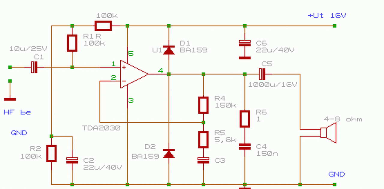

(#) devergo74 hozzászólása Márc 19, 2016 /
Tudna valaki feltenni egy egyszerű erősítőről készült nyáktervet,amit a sprint-tel készített? Szeretnék tervezni egy egyszerű kis erősítőt, de nem nagyon akar összejönni. Gondoltam egy működőképes terv alapján könnyebb lenne.
(#) niedziela válasza devergo74 hozzászólására (») Márc 19, 2016 /
Tedd fel a kapcsolást, meg amit eddig rajzoltál.
Két egyszerű között is lehet ég és föld különbség
Kapcsolási rajzot a neten találtam, és ez alapján szerettem volna megtervezni a nyákot próbaképpen. Sajnos eléggé belebonyolodtam, így töröltem. Nem azt szeretném kérni, hogy valaki ezalapján elkészítse helyettem, hanem egy kész, működőképes tervet szeretnék, ami alapján elkészíthetném a sajátomat. Remélem valamennyire érthető a kérésem.
