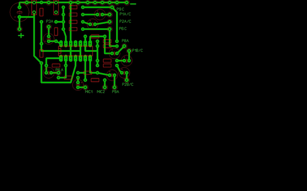

(#) gyula66 hozzászólása Márc 1, 2016 /
Sziasztok! Van egy kapcsolási rajzom, egy keverő kapcsolás. El készítettem hozzá életem első Sprint-Layout paneljét. Megnézné valaki mennyi hiba van benne? Előre is köszönöm. Még egyszer mondom ez az első panel tervem.
(#) reloop válasza gyula66 hozzászólására (») Márc 1, 2016 /
Szia! A negatívot a 11-es lábra kösd! Érdemes rátervezni mind az 5 potenciométert, egyszerűbb mint behuzalozni őket.
(#) gyula66 válasza reloop hozzászólására (») Márc 1, 2016 /
Köszönöm a választ, a 11-est tényleg elnéztem. Nekem azt hiszem egyszerűbb behuzalozni a potikat mint betervezni. Más hiba valóban nincs benne?
A hozzászólás módosítva: Márc 1, 2016
