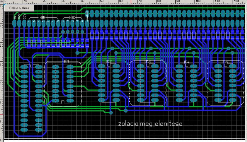

(#) niedziela válasza Alkotó hozzászólására (») Jún 14, 2010 /
Mind a két funkció működik.
„"isolation milling"”
Ki kell jelölni a kívánt alkatrészeket.
„"outline milling"”
Hibaüzenet azért van mert nem rajzolsz kontúrt.
"U" sáv

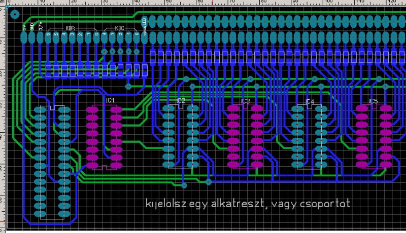

(#) Alkotó válasza niedziela hozzászólására (») Jún 14, 2010 /
Az isolation milling-hez hiába jelölök ki bármit, mindenképpen a teljes rétegre értelmez (ismét
kipróbáltam).
Az outline milling-nél igazad van. Természetesen használok keretet, csak nem az "U" rétegen. most kipróbáltam azon rajzolt kerettel, és valóban előjön egy a ablak, amivel valóban elkészíthető egy plot fájl.

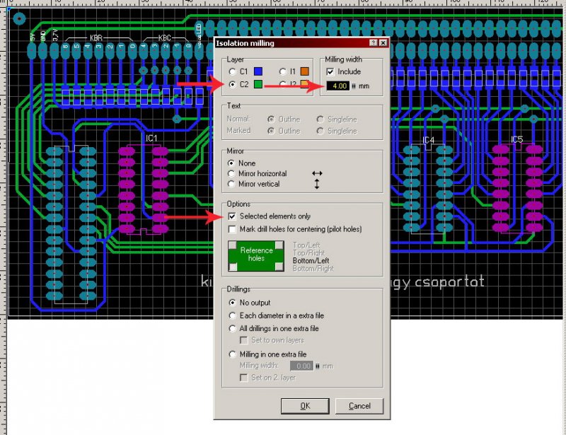

'isolation milling'
Alkatrész/részek kijelölés - Selected elements only ?
Vissza tudod nézni a plt fájlt ?
Nálam nincs "alkatrészek" menű, és annak nincs "részek kijelölése" opciója.
Az eredeti angol verzió helpjében rákerestem a "Selected elements only"-ra (többféle képpen is), de a találatok száma nulla.
Hol kéne keresnem az ajánlott alkatrészkijelölési lehetőséget?
(Nem hiszem egyébként, hogy valaha is szükség lenne ezekre e a marással turbózott szigetelési képesség növelésre, de a teljesség kedvéért érdekel a dolog)
Nem próbáltam visszanézni a plotter fájlt. Gondolom valamilyen vektorgrafikus vezérlő leírás, hasonló a furatfájlhoz, ami megadja milyen útvonalon kell mozognia a marószerszámnak. Van valami célprogramod a szimuláláshoz? (pl. olyasmi, mint a gerber nézegető)
Nem bonyolult.
fájlt autocad, ABViewer...stb nyitja.
„Alkatrész/részek kijelölés”
Arra gondoltam, hogy alkatrészt, vagy alkatrészeket ki kell jelölni. Nem egy menüre.
Köszönöm! Működik.

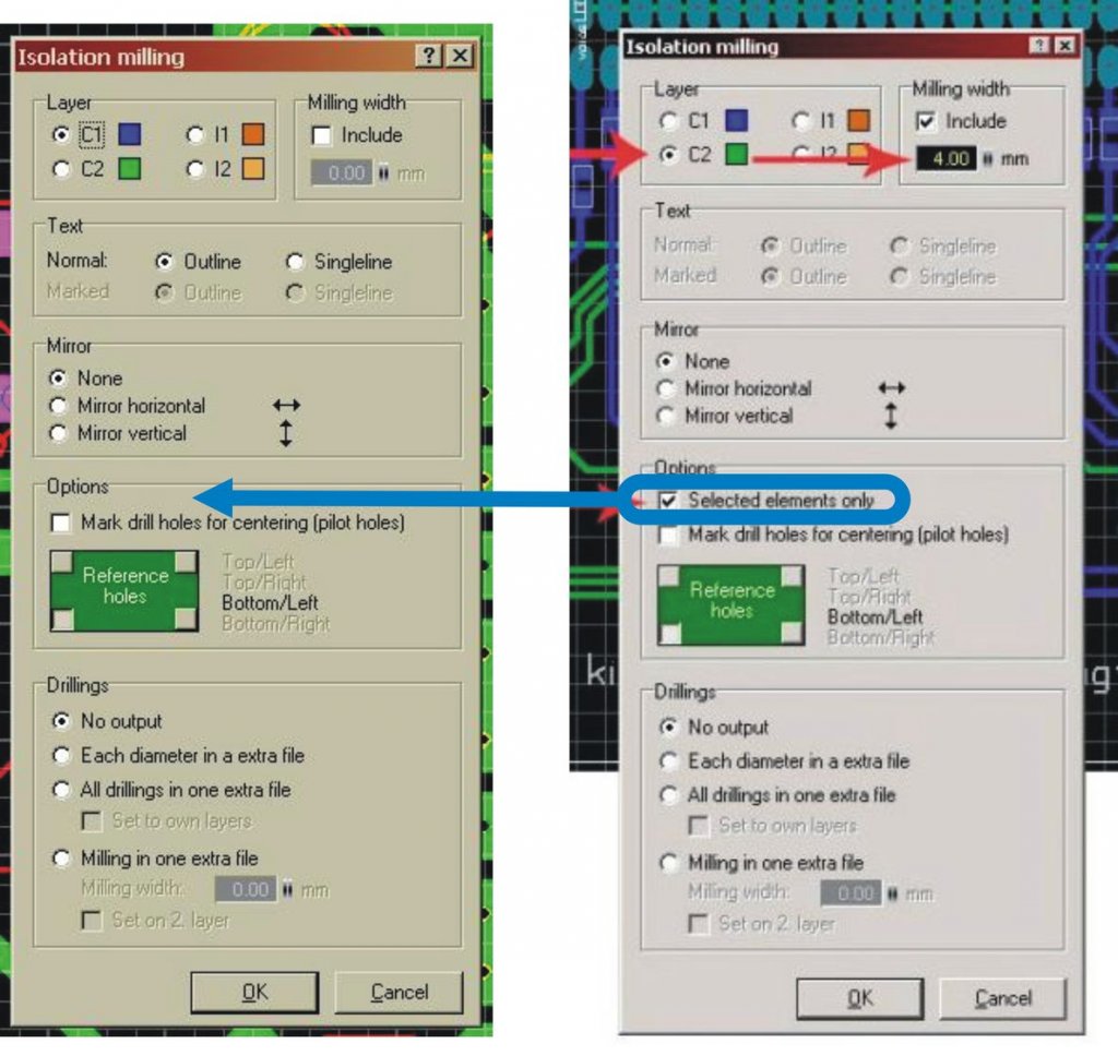

(#) Alkotó válasza niedziela hozzászólására (») Jún 16, 2010 /
Rájöttem miért nem találtam elsőre a kijelölt alkatrészekre törtnő szűkítés lehetőségét.
Az nem egy alaplehetőség, csak bizonyos verziótól érhető el. Mivel több gép előtt is ülök, így az egyiken még régebbi volt, ezért nem látszott, majd a másikon újabb, ahol már megvolt.

(#) niedziela válasza Alkotó hozzászólására (») Jún 19, 2010 /
Ha minden igaz innentől elérhető
27.02.2008
- Beim Isolationsfräsen ist nun auch eine Auswahl per Markierung möglich
