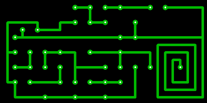

Nagyon kezdő vagyok aki nagy fába vágta a fejszéjét (már mint nekem).
Szal van egy poloska kapcsolási rajzomés egy beültetési rajz is. Innen: http://tbence3.hu/?p=79
És én a Sprint- Layout 4.0 Demo-t használom.
Szerintetek jól rajzoltam meg?

Találtam benne egy hibát de kijavítottam!

Köszi a linket, nagyon tetszik a videó de én egy oldalas nyákot szeretnék készíteni. Az lenne az egyik kérdésem hogy ahol kivan töltve a tér és úgy vannak össze kötve a forrpontok azt nem lehetne-e csak egy vonallal összekötni?
(#) niedziela válasza Jarod87 hozzászólására (») Aug 14, 2010 /
Ha a csigára gondolsz akkor nem.

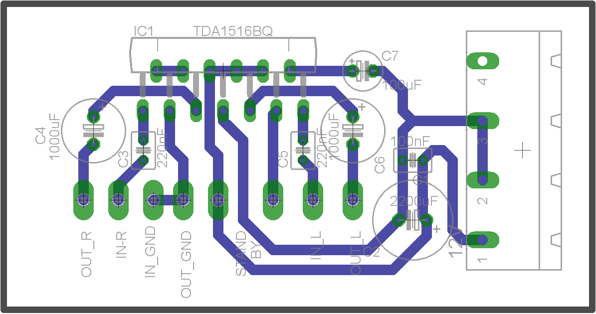

Szeretnék építeni egy erősítőt digit potméterrel. Van pár gondom ami miatt nem haladok 1-ről a 2-re. a gondom, hogy a képen látható erősítőhöz hozzá kellene még illesztenem egy ilyet. az ic a tápot kaphatná a tápcsatlakozó 5v-os ágából. "ic lenen a hangerőállításra külön külön 2-2 gombokkal( amik közösítve lennének) Ha valaki megtudná nekem tervezni ezt a nyákot azt nagyon megköszönném! Üdv. Ádám

Na ,ne vicceljél, a hangerő szabályzó IC-hez nem tudsz nyákot tervezni? Dehogynem, még filccel is berajzolhatod, szépen nézd ki az adatlapból milyen tokozása van, azt máris beteszed sprintbe, és szépen összekötöd a megfelelő lábakkal, illetve látok ott pár alkatrészt még, azokat is szépen beilleszted, kapcsoló, kondi, stb. Az erősítőhöz való hozzáillesztés tényleg egyszerű, a kapcsoláson az Audio-in csatira kötöd a CD-t miegyebet, az Audio out csatit, meg bekötöd az erősítő bemenetére és kész. Ha jól látom, az erősítő 12v ról fog üzemelni, onnan levehetsz 5v-ot egy 7805-ös segítségével. Ha kész a nyákterv, akkor azt is és az erősítő nyák tervét is rávasalod egy panelra, máris kész. Megcsinálnám helyetted, de akkor tanulnál valami is?

Külön megvan rajzolva a hangerőszabályzónak a nyákterve, de sajnos nemtudok mindent megrajzolni mert a program (Sprint Layout 4) alaktrész adatbázisom szörnyen gyér és már délutánra kellene a nyák. Am. nem kell külön 5v-ot előállítani a hangerőszabályzóknak mivel pc-ről megy csak be kell kötni az 5v-os ágba meg a gnd-be. A képen amit beszúrtam a nyákterve magának a hangerőszabályzónak, csak nem tudom sajnos a png-s képű erősítővel összeszerkeszteni. Megtanulni már tanulom a programot de még a tudásom és az alkatrésztárat is bővíteni kell

a png is nagyon egyszerű, megfogod, megnyitod Paint-be, és elmented BMP-ként, majd ezt be lehet illeszteni a sprintbe háttérként, és csak át kell kopírozni ennyi, nem kell oda alkatrész, csak pad meg vezetősáv. A megfelelő méretre viszont ügyelj, de van vonalzó is a sprintbe, emg tudod mérni mekkora lesz kinyomtatva.
