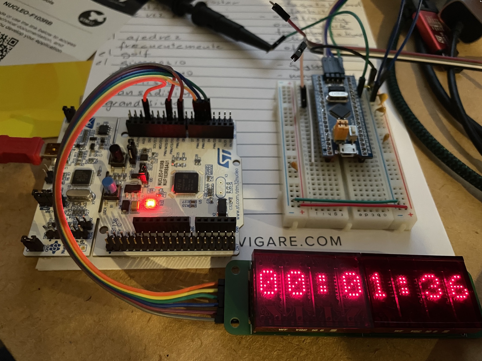

(#) cua hozzászólása Dec 17, 2023 / 1
A Nucleo-k mellett megjott a nagy kupac bluepill is, van orom bodotta.
De.
Az STM azert pont ugy elmehet a p*csaba mint a Microchip
Epp az I2C-vel kuzdottem, sehogy se akarta az igazsagot (ugy ahogy en szerettem volna), szoval gondoltam egyszerubb ha beroffentem STMCubeIDE-t, es legeneralok egy mukodo kodot, legyen hol megnezni mit csinalok rosszul.
Ez a resz rendben is volt, mukodott. Egyszer. Utana soha tobet nem latta az STLink a board-ot.
Kicsit vakargattam a fejem, elovettem a kupacbol egy masik bluepill-t, eloszor megneztem vscode+PIO kornyezetben, jol ment, aztan raengedtem ismet a az STMCubeIDE-t. Az eredmeny ugyanaz.
Ez mar erosen gyanussa tette az STM software kornyezetet, hogy valahova/valamit beleir, amit en nem szeretnek.
Gondoltam egyet, atdugtam BOOT0 mod-ba, ugy mukodott, de ez viszont nem tetszett, nagyon ruhelltem volna a jumper-t dugdosni minden egyes programozasnal.
A lenyeg, hogy majd egy ora kuzdelem utan talaltam meg a hunyot:
  1. __HAL_AFIO_REMAP_SWJ_DISABLE();
Ez az aprosag volt a ludas, ezt ugy tette (generalta) bele a gyari IDE, hogy en biztosan nem kertem
Miutan kiszedtem a fenti sort, mar ismet ugy mukodott minden ahogy szerettem volna, raadasul azt is megfejtettem hol csuszott el a SystemClock config, ami miatt nem ment az I2C.
Szoval megyek tovabb a Lenini uton
BTW, az osszes osszeharacsolt (most mar 7 darab) blupill jonak latszik, eltekintve attol a problematol, hogy a VBAT lab nem ugy mukodik ahogy kellene, de ezt ki kellene probalnom egy lekapott chip-el is, PCB nelkul

(#) vargham válasza cua hozzászólására (») Dec 17, 2023 /
„en biztosan nem kertem”
Figyelmetlen voltál, és nem olvastad a dokumentációt.
Ha nem kéred a debug módot, akkor azt fogja belegenerálni a kódba. Ha engedélyezed a CubeMX-ben, akkor pedig az engedélyező kódot generálja bele.
A programozás ebben az esetben is működik, csak be kell kötnöd a reset lábat is az ST-Linkbe, és programozáshoz válaszd a connect under reset opciót.
A hozzászólás módosítva: Dec 17, 2023

  3. HAL_TIM_Base_Start_IT(&htim6);
A reverse USART mar csak bonusz, bar arra csak atmenetileg van szuksegem, ameddig felhasznalom a fiokban talalt maradek Aurel oskovulet radios modulokat
Mar rendeltem egy par modernebb modult, nem feltetlen szeretnek minden bitet magam tekergetni..
