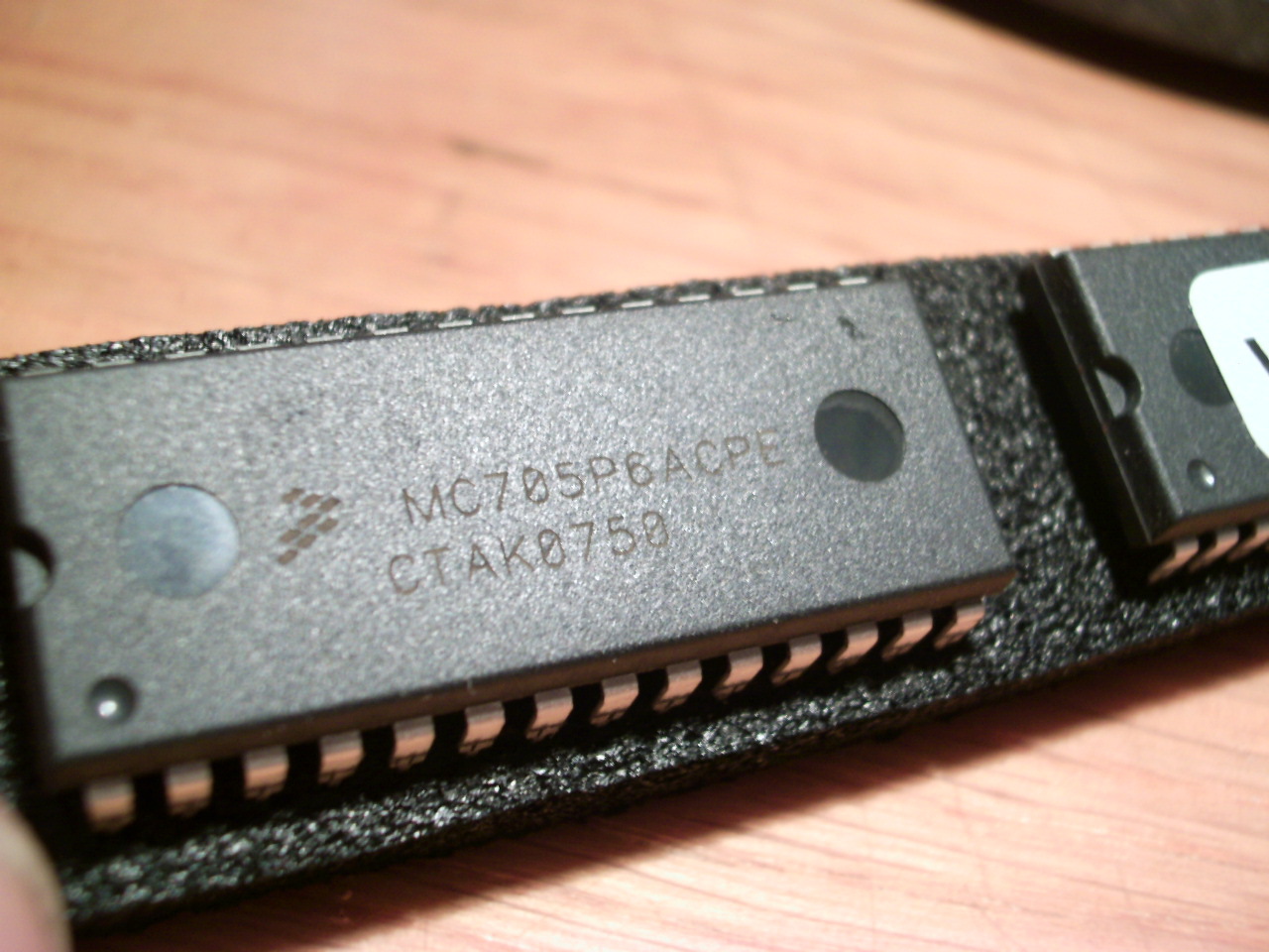

No,ezeket leltem,majd leoperálom egyről a matricát és kiderül ki lakik alatta.
Szia! Ez szerintem egy egyszer, vagy többször ìrhatò eprom. Ugyanilyen van a Honda vezérlõjében. Ezen van a memòria tartalom, ami a befecskendezést csinàlja. Egy olvasàsi kìsérletet szerintem megérne, mert a Honda epromjàt is lehet olvasni. Màs kérdés, hogy azzal az az ember célja, hogy megvàltoztassa. Azt nem lehet, de szerintem màsolni azt lehetett. Nekem van olvasòm. Szìvesen megpròàlnàm kiolvasni.
Azt hiszem sikerült egy jó makrót lőnöm.Erről aztán kiderül,amit a matrica miatt amúgy is lehetett sejteni(meg a fellelés helyéből)ez a 232-es kis eszecskéje.
Ha tényleg érdekel téged(titeket)strobi építőket,megbeszéljük és valahogy eljuttatom a kezetekbe.Nincsenek és soha nem is voltak bevételezve nálunk,egy bolgár partnertől kaptuk grátisz pár éve,más vackokkal együtt,már ők sem javítanak ilyen készülékeket. A mi szempontunkból gyakorlatilag nincs értékük,szívesen odaadom ajándékba,legalább nem kallódnak évekig és jutnak végül a kukatóriumba. Nem tartozik szorosan a témához,de 2012-ben a Bosch megvásárolta a gyártót és sok régi termékük egyszerűen kihal.Egyelőre a klímakarbantartó gépek vannak biztonságban,ezeket a Bosch zöldbe öltöztetve továbbra is gyártatja,ellátja alkatrésszel.A Tecnotest 1982-óta gyártotta a fent említett strobi egyszerűbb elődeit.Bár az "előgyújtás"-t akkor már ismertem,próbalámpával állítottam Moszkvicson.Hol volt még az,hogy saját strobim legyen

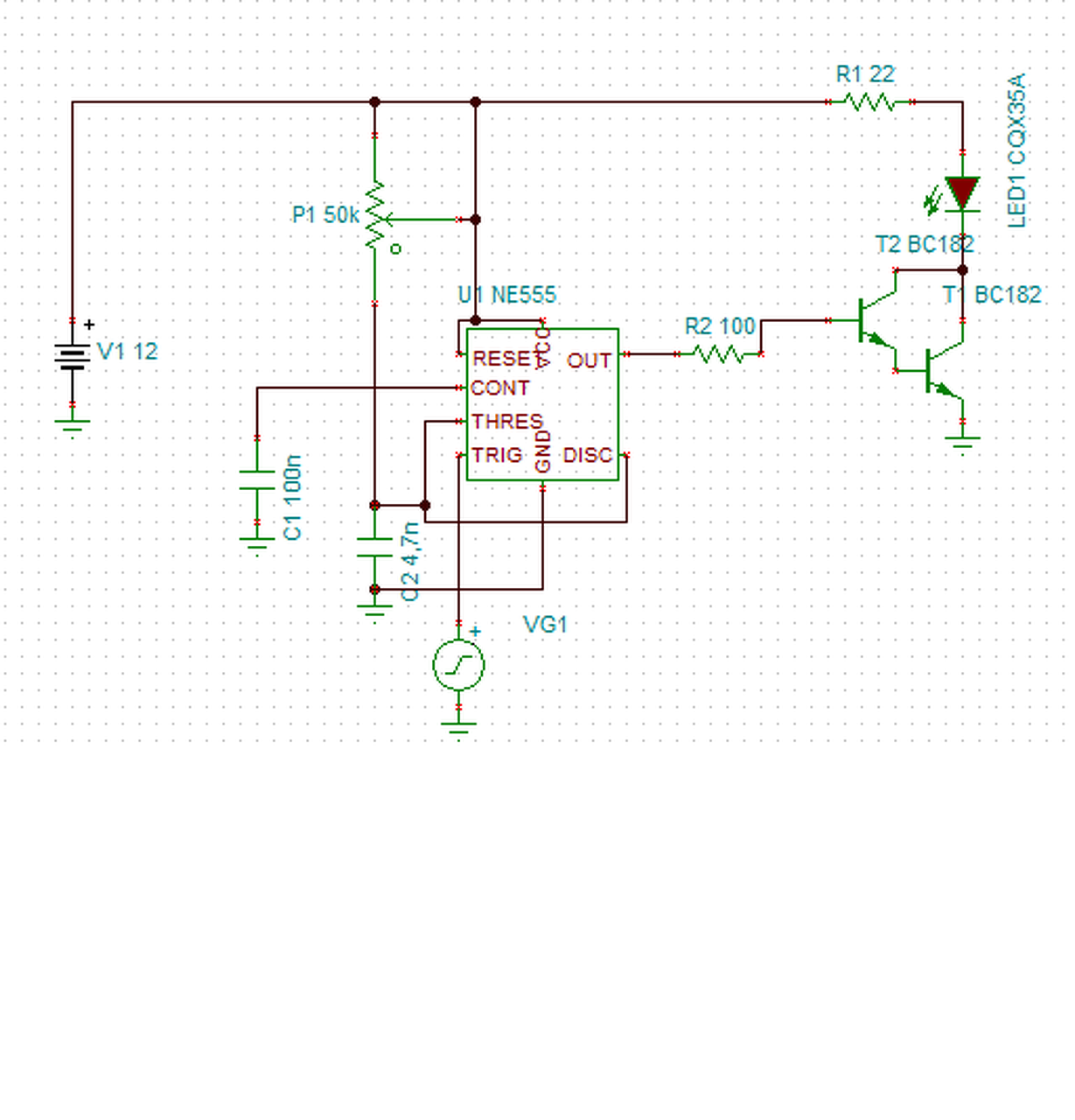

Megépítettem a mellékelt kapcsolási rajzot, de az a probléma vele, hogy a ledek halványan villannak. Amikor enyhén működésbe lép a tápon az áramkorlát, akkor jól világít. Ez mitől lehet? 2db sima fehér led van benne, ami a bicikli villogóban is van. Köszi.
Ez így alapvetően egy monostabil multi lenne. (Persze ha tudnánk milyen jel vezérli.)
Az időzítést pedig az 50k és 4,7nF adja. Ha a poti maximumra van tekerve, akkor is a Led 0,2ms-ra villan fel. A szem pedig ezt alig látja, mert az éleslátás miatt átlagolja a fényt. Egyébként így nem szabad alkalmazni, mert ha a potit rövidre zárod, a DIS tranyó esetleg meg fogja köszöni.
Ja, bocsi azt lefelejtettem. 4 ütemü 4 hengeres motornál használnám. Gyújtókábelről veszem le a jelet. Tettem még a táp es a poti közé egy 100ohm os ellenállást, csak azt még nem raktam bele a rajzba.

Alapvetően mindegy. A "Watt féle" kapcsolás is monostabil multi, csak az időzítő kondi 15nF nem 4,7nF. Ha hosszabb a felvillanási idő, jobban látszik. De a jel is jobban elmozdul ez idő alatt. A kompromisszumot kell megtalálni, ami megfelelő. Természetesen a fordulattól is függ a dolog, mert a jel elmozdulása a kerületi sebességen és a felvillanás idején műlik. Nem véletlenül használtak anno vakucsövet erre a "mutatványra".
Értem. Akkor az is jó amit építettem, csak sokkal több ledet kellene használnom, hogy megfelelő fényerejű legyen.

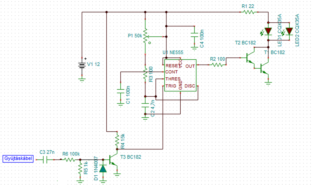

Idézet: „Megépítettem a mellékelt kapcsolási rajzot, de az a probléma vele, hogy a ledek halványan villannak.” Nem ezt építetted meg, mert ebben csak egy LED van. Idézet: „Amikor enyhén működésbe lép a tápon az áramkorlát, akkor jól világít. Ez mitől lehet?” Ha tudnánk, hogy hogy pontosan mit is építettél, akkor okosabbat is mondhatnánk... Idézet: „2db sima fehér led van benne, ami a bicikli villogóban is van.” Hogyan? ![]() Ha sorosan, akkor teljesen jogos a felvetés...
Igazad van. Itt a teljes kapcsolás. A bemenetét pic el gerjesztettem. Egy 3Hz-es négyszögjellel, ami 8001/perc fordúlatnak felel meg.
Bemeneti fesz osztó nem volt meg.
A lényegen ugyan nem változat, de hátha már valami lesérült.
- Az 555 kimenetére nem kell darlington. Mert az tetemes áramot tud szolgáltatni. - Viszont nagyobb áramú végttranyóra lenne szükség. - Az 555 kimenete 200mA-el terhelhető maximálisan. Ha a táp 12V akkor az 55 kimenti feszültség kb. 10V. Ebből még levonódik a két tranyó kb. 650mV bázisemitter feszültsége, így marad az ellenállásra 10.7V. Ez a 100ohm-on 107mA áramot jelentene. Nos ekkora bázisáramot már csak egy teljesítmény tranyó visel el, a kis BC meg is pusztulhat tőle. - A Fehér Led nyitófeszültsége kb. 3,2V. A darlington maradéka kb. 1V. Így a 22ohm-ra kb. 7.8V juthat. Ez 354mA áramot jelentene, ami jetté oszlik, így egy Led-en 177mA áram folyhat. Egyáltalán nem biztos hogy a Led elviseli ezt az áramot, ha az egy mezei Led. - Elsőként a Led áramát és darabszámát kell tisztázni. Így meg tudható a kollektoráram és az ehhez tartozó előtété ellenállás nagysága. Az áramnak megfelelő tranzisztort kell választani, nem egy 100mA-es tranyót. Majd megnézni az adatlapon a kollektoráramhoz tartozó áramerősítés értékét. El kell osztani a szükséges kollektoráramot az áramerősítési tényezővel. Megkapod a bázisáram értékét. Ezt a kapcsolóüzem miatt célszerű a kétszeresére venni és ez után kiszámolni a szükséges soros bázisellenállás értékét. Tehát valahogy így kell eljárni, ha működésre szeretnéd kényszeríteni és hogy életben is maradjanak az eszközök a paraméter határain belül üzemeltetni Őket. A hozzászólás módosítva: Márc 2, 2017
Rendben köszönöm. Igazából azért csökkentettem le az ellenállás értékeket, mert a kis kitöltési tényező miatt kevesebb jut a ledre. De ez hülyeség
![]() Akkor ahogy mondtad meghatározom a szükséges értékeket. Köszi!
