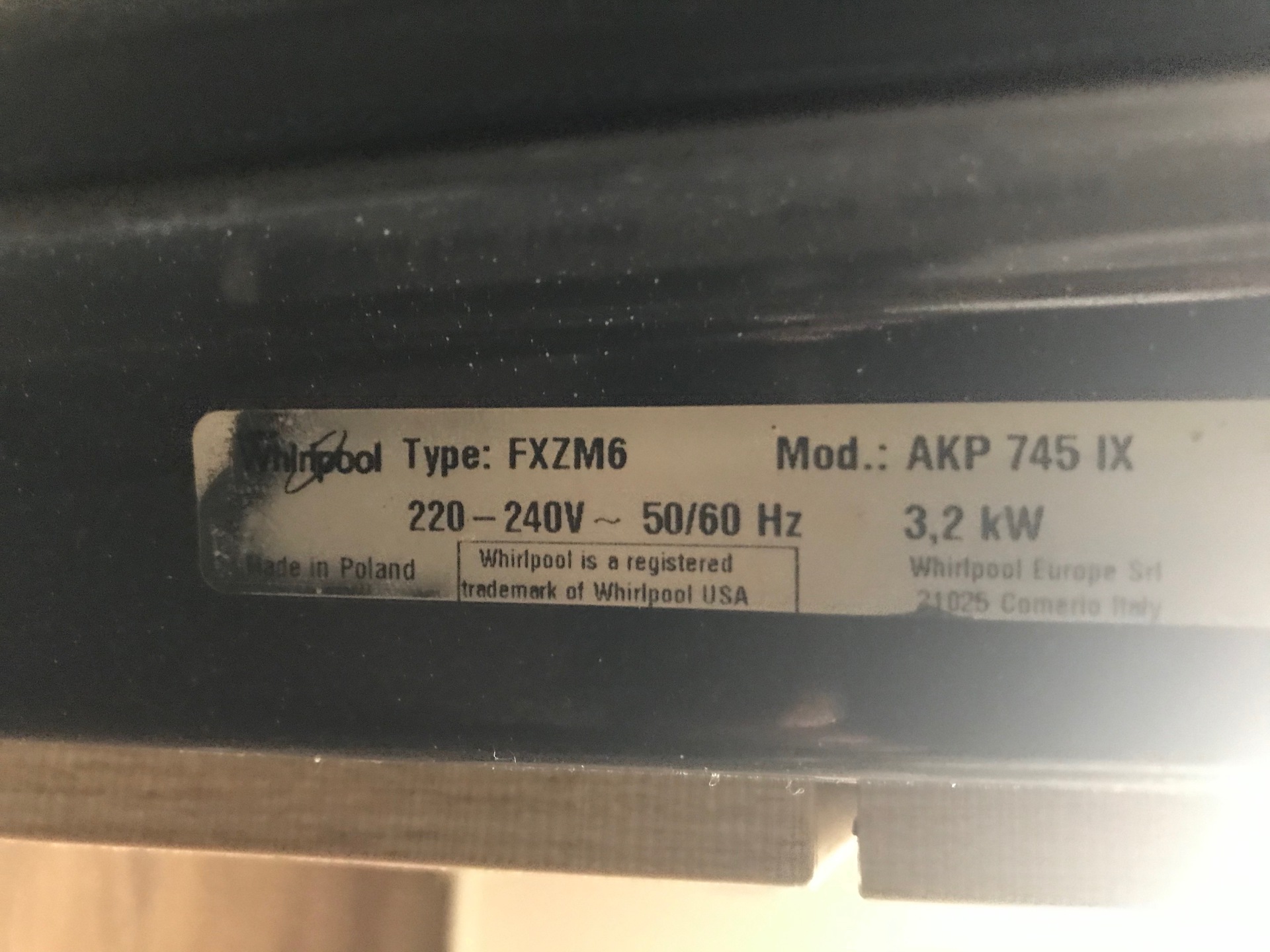

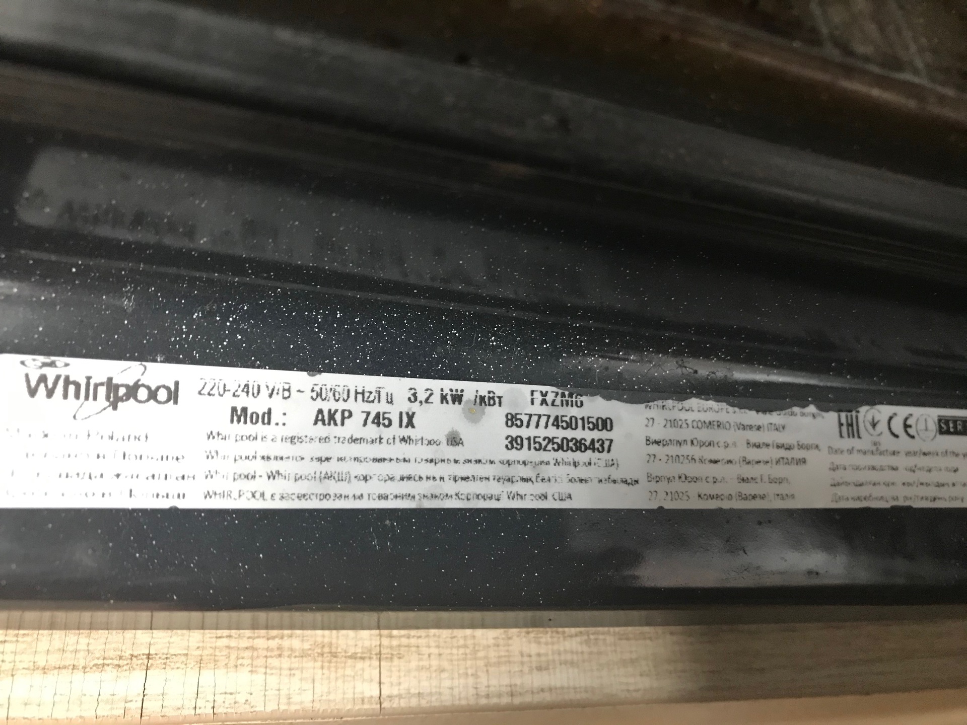

Nem nagyon vágom, pontosan melyik az a szám, de le tudtam fotózni a két címkét. Csatolom is képként ide.
Sajnos tegnap már nem volt lehetőségem ismét belemászni, szóval mára tervezem, hogy megint belekukkantok meló után.
Neve : Whirlpool AKP 745 IX
Bővebben: Link ![]() Amit leírtál az a szervízkód. A hozzászólás módosítva: Okt 10, 2019
Igen, ebben igazad van, ebből a szempontból majdnem mindegy. Én személy szerint jobban szeretem a modell számot.

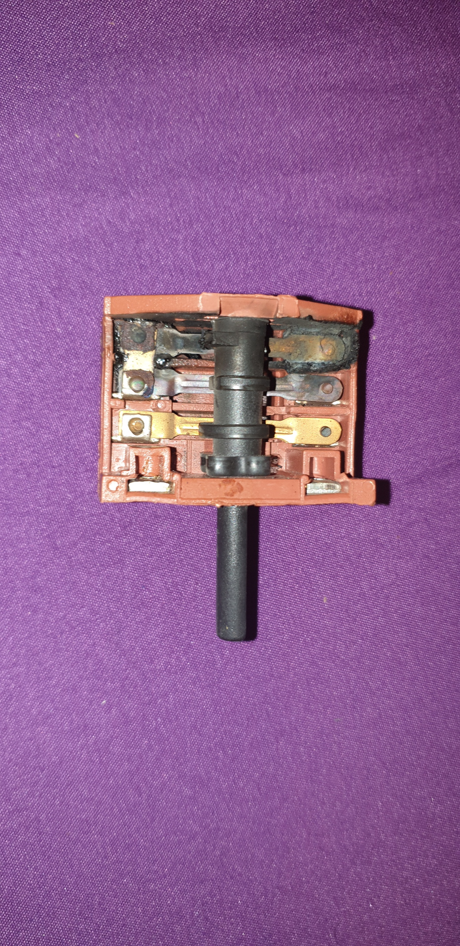

Sziasztok! Nem tudom ide illik-e, de mivel további ötletem nincs így megpróbálom. Szóval adott egy villanysütő alsó, felső, alsó-felső sütés funkcióval, a funkcióválasztó kapcsoló kiégett és megragadt benne a felső sütés funkció, sehol nem kapok hozzá újat. Kérdésem az lenne, hogy ezt javítani lehet-e vagy valami módon fixre belehetne kötni, hogy alsó-felső sütő funkcióval működjön???
Válaszokat előre is köszönöm!!
Itt is nézted?
Illetve szerintem javítható is (bár kicsit macerás). Lehet hogy a harmadik kapcsoló nem is volt használva? Ha csak 4 vezeték megy rá, akkor igen. Kis szerencsével/ügyeskedéssel talán át lehet rakni. Vagy veszel más készülékbe való kapcsolót, amit be lehet tenni a helyésre. Típusa van a készüléknek?

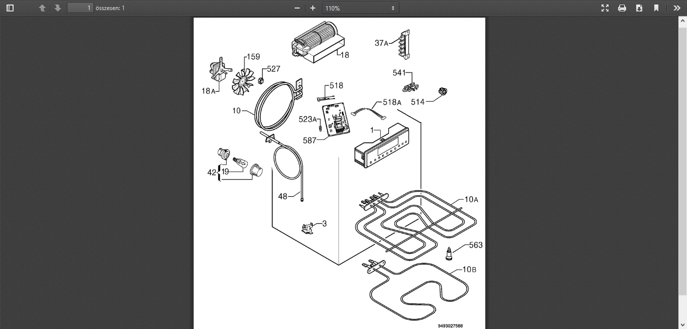

Zanussi ZOBK 92SX beépíthető elektromos sütőnk van. A hiba, ami a hétvégén jelentkezett: Alsó-felső sütésre és 200 Celsius fokra állítva a hőmérsékletjelző ugrál (váltakozik) 150 és 200 fok között, de nem éri el a 200 fokot. Hibajel nincs.
Szia! Vagy ki van égve valamelyik fűtőszál, vagy az NTC(hőérzékelő) rosszul érintkezik. Első kőrbe ennyi. 48 NTC, 10, 10A, 10B fűtőszálak.
Köszönöm! Ezek alapján már kiindulhatok! Jön a hétvégi próbasütés. Mivel a tepsiben az étel felső része nem sült meg annyira, a felső fűtőszálat kell figyelnem.
