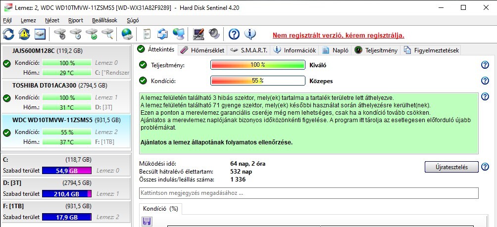

hibás szektor
Olyan hibába futottam amibe még soha. Van egy külső HDD-m amit részben biztonsági tárolásra használok, részben meg a nagy fájlok gépek közti mozgatására. Az utóbbi pár hónapban nem volt használva. Tegnap elővettem a szekrényből hogy átmozgatok vele 100 gigányi adatot egyik gépemről a másikra. Rá is másoltam amit akartam, viszont a visszamásolásnál egyszer csak megált a tcmd és kiírta, hogy nem tudja a fájlt olvasni.
Ekkor elindítottam a hdsentinelt és ez fogadott.
Nagyon rég nem csináltam ilyesmit, szóval nem emlékszem, van-e az oprendszerben olyan program ami le tudja ellenőrizni nekem az egész meghajtót szektoronként anélkül, hogy a fájlok (nagy része) elvesznének? Tudom, újra kéne formázni, de iszonyat sok idő és munka lenne újra megkeresgetnem és rámásolgatnom mindent amit akarok.

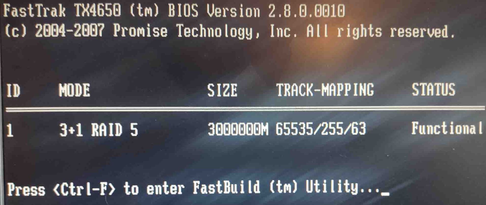

Fizikailag 5 HDD van benne, tehát ahogy lentebb felvilágosítottatok, 1db HDD kétfelé szétszedve a rendszer és Temp, a maradék meg 3+1 raid-ben. Semmit nem akarok kezdeni vele, vagy 10 éve vágtam videókat és Vegas-t használtam, az Edius már akkor is nagyon drága volt. Gombokért vettem csak azért, mert feltűnt a "videoschnitt.de" meg a fura csatlékok, "hdstorm plus" feliratok. Szerintem bontásanyag lesz...

(#) img válasza erbe hozzászólására (») Nov 30, 2025 /
Köszi a megerősítést! Mondjuk én páratlan számú diszkből csináltam volna a tömböt mert a RAID5-nél 1 diszk mindig kiesik a paritás tárolására használva, így páratlan számú diszk esetén alkalmazható csak a megfelelő méretű stripe és cluster méret a tömbben, ha maximálisan gyorssá akarjuk tenni (ami a videovágásnál számít, ha egyszerre több proxy-t kell behúzni).
(#) img válasza wbt hozzászólására (») Nov 30, 2025 /
Igen, mert 3.000.000 MB = 2929.68 GB, vagyis ~3 TB.
Egy Promise FastTrak TX4650 RAID kártya van benne amin frissíthetnél BIOS mert a rajta lévő a kiadásakori, a jelenlegi viszont jópár generációt fejlődött a meghajtókezelésben: BIOS 2.8.0.0053.

(#) bbb válasza img hozzászólására (») Nov 30, 2025 /
3+1 remek összeállítás, ha +1 a hotspare, mint gondolom itt is. De amíg a raid vezérlőben a konfigot nem látjuk, addig én ezt csak tippelem, mert általában a 4 lemezes köteteket nem 3+1-ként jelzi a vezérlő

(#) erbe válasza img hozzászólására (») Nov 30, 2025 /
„mert a RAID5-nél 1 diszk mindig kiesik a paritás tárolására használva,”
Kicsit hibásan fogalmaztál. Nem 1 diszk esik ki, hanem 1 diszk méretű felület. Ha megnézed az ábrát, a javításhoz szükséges információ el van osztva az összes diszkre. Így bármelyik esik ki, a többin található információk segítségével helyreállítható ill. rekonstruálható. A szöveged szerint ha véletlenül a biztonsági példány esne ki, ugyan az adatok megvannak, de veszélyben.
(#) img válasza bbb hozzászólására (») Nov 30, 2025 /
User manual 37. oldal:
"Mode – The RAID mode (level) configuration of the logical drive"
Szerintem engem igazol mert a paritás a logikai egység része, viszont a hot spare fizikailag más.
Amikkel én találkozok mostanában (elmúlt 15 év) raid vezérlők (volt pár féle szerver és storage is köztük), azoknál egyik se így írta ki a lemezek számát a kötetben... De a user manual alapján úgy néz ki igazad van, ez ilyen hülyén jelzi ki, hogy mennyi lemez van a logikai kötetben
Szerintem ez a kártya öregebb mint 15 éves, ráadásul natív SAS, amire a SATA protokollt ráültetve teljesítményvesztést okoz. Tekintve, hogy akkoriban még nem volt nagy választék az elérhető árú RAID kártyák közt, valószínűleg az "ez van, ezt kell szeretni" ökölszabály működött. Mivel szoftver alapú RAID-et csinál, ezért már egy alaplapra integrált Intel ICH10 is túlszárnyalja sebességben.

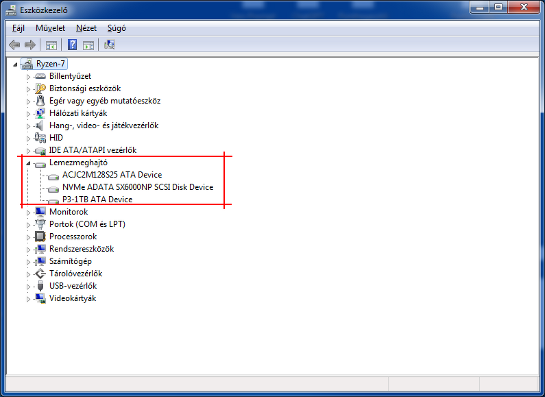

(#) Régi motoros válasza erbe hozzászólására (») Nov 30, 2025 /
Én erre gondoltam. Ilyet még nem láttunk. Vagy átsiklottam felette?
Amit mutatott, ott a kötetek logikai nevei találhatóak, abból meg természetesen semmi nem derül ki.
Vagy RAID tömböt nem mutat külön meghajtónként?
A hozzászólás módosítva: Nov 30, 2025
(#) vision61 válasza Ge Lee hozzászólására (») Nov 30, 2025 /
Próbáld ki a HDD Regenerator programot, ha csak ellenőrzéssel indítod, akkor nem fog adatvesztést okozni, nem helyez át szektorokat, nem akarja javítani.
(#) xxxyyy válasza Ge Lee hozzászólására (») Nov 30, 2025 / 1
Amennyiben kizárható a SATA kábeled hibája, akkor ez a HDD erősen felejtős, fölösleges vele küzdened. Minél előbb mentsél le róla mindent, amire még szükséged lehet mielőtt esetleg nekiállsz tesztelgetni.
A HD Sentinel jelen esetben csak a S.M.A.R.T adatait olvassa ki. Hiba csak akkor kerül beírásra oda, ha a vezérlő írás/olvasás közben találkozik azzal. Többször belefutottam abba, hogy egy "polcon több évig tárolt" HDD bekapcsoláskor 100/100 értéket mutatott a HD Sentinelben, majd miután futtattam rajta egy alapos felület-ellenőrzést (olvasási teszt minden sectorra) leesett a bányász béka se**e alá.
(#) bbb válasza Régi motoros hozzászólására (») Nov 30, 2025 /
A tömböt is külön meghajtóként látod az eszközkezelőben.
(#) img válasza Ge Lee hozzászólására (») Nov 30, 2025 / 2
A S.M.A.R.T fülről várom a képernyőmentést mert az az informatív, ez csak színes-szagos.
Az a WD10TMVW-11ZSMS5 olyan 2012 körüli gyártású lehet, így bőven indokolt, hogy megálljon mert az életkora már többszörösen is feljogosítja rá.
Amire HDD-nél előjelként érdemes figyelni az a permanens lassulás, illetve a S.M.A.R.T. attribútumok közül a 05, BB, C5 és a C6 mert ha ezeknél 0 a nyers érték akkor elvileg rendben van a drive. Azért írom, hogy elvileg, mert egyes meghajtók S.M.A.R.T. értékei nem valós időben frissülnek hanem csak óránként vagy power cycle esetén, ezért a S.M.A.R.T. megjelenítő programok átverhetőek: nem egyszer láttam már meghajtót úgy meghalni, hogy közben a S.M.A.R.T. értékei tökéletesen egészségesnek mutatták mert csak később, a drive újraindítása után frissültek.
Ments le róla mindent amilyen gyorsan csak tudsz mert ha már 71 instabil szektor van rajta akkor lassan be biztosan egyre gyorsuló ütemben megkezdődött a folyamat és innentől csak egyre jobban katalizálja magát: a drive firmware-je szorgosan gyűjtögeti a problémás szektorokat a RELO listába aminek a frissítése minden mással szemben prioritást élvez, így a drive elkezd egyre jobban lassulni, a HDD Regenerator, SpinRite és társaival felpörgetve pedig magabiztosan fűrészeli maga alatt a fát miközben ül az ágán, csak a szoftverek által generált, ún. "mézeshetek" effektus miatt ez még nem annyira feltűnő.
Amikor már érezhetően elkezd lassulni, onnantól már nagyobb valószínűséggel nem bírja ki a teljes adatterülete mentését az eredeti fejekkel, legalábbis beavatkozás nélkül: adatmentésre fejlesztett, speciális célszoftverrel a rossz feje(ke)t átmenetileg le lehet tiltani firmware-ből, illetve kikapcsolni az olyan hibakorrigáló háttérfolyamatokat mint pl. az instabil és hibás szektorok felkutatása és regisztrálása a RELO és G listákba, így a sebessége visszagyorsul, ekkor a többi fejjel normál sebességgel megcsinálható az azok által fedett szektorokról a bitpontos lemezkép másolat, majd a hibás feje(ke)t visszakapcsolva megkísérelhető a(zokn)nak a szektorainak is a lementése. Így, a lehető legkevesebbet stresszelve a meghajtót még lehet minimális esély arra, hogy a megbontása és fejblokk csere nélkül megúszható legyen az adatmentés. Viszont a tulajok sokszor túl későn veszik észre a jeleket, esetleg még tovább tortúráztatják a drive-ot addig, hogy már használhatatlanra romlott(ak) a fej(ek) és kell a csere.
Ha valami nagyon fontos van rajta akkor inkább ne rontsd a mentés esélyeit a drive felesleges stresszelésével hanem kereshetsz adatmentés miatt: neked is segíthetek.
(#) xxxyyy válasza img hozzászólására (») Nov 30, 2025 / 1
A 71 instabil sector 100GB (csupán 10% lemezterület) használata közben jött elő... Ettől függetlenül itt meg én értékeltem elsőként a ráfordított energiádat. Nem először osztasz meg itt a fórumon olyan infókat, amelyek másnál hétpecsétes titkok.

(#) Ge Lee válasza img hozzászólására (») Dec 1, 2025 /
Egy szóval nem írtam olyat, hogy adatot kéne menteni róla. Csupán meglepődve tapasztalom, - de mivel WD-ről van szó annyira nem is meglepő - , hogy egy alig és nagyon ritkán használt, folyamatosan a szekrényben pihenő külső HDD egyszer csak fogja magát, és "egyik napról a másikra" behal. A 2012 meg aztán végképp semmit nem jelent, van annál jóval öregebb 250GB-os Samsungom, ennél vagy százötvenszer több üzemórával, meg indulás/leállással, napi használatú gépben volt, ami a mai napig 100/100-as. És semmiféle előjele nem volt ennek, a nyár elején még vígan másoltam vele egyik gépről a másikra, meg a harmadikra, most meg ez van.
Ennek most már mindegy, semmiféle szoftver nem boldogul vele, a chkdsk 6% után úgy belassul, hogy 300 óra hátralevő időt ír ki, a formázás 10%-nál fagy ki, de az is érdekes, hogy ahány szoftver az mind teljesen máshogy látja, a sentinel szerint alig van rajta hibás szektor, valami másik (nevére nem emlékszem) HDD nézegető akármi szerint meg 80% a hibás szektor.
Nem is ez bosszant, mert ha leszolgálta az idejét (állásában!!!) hát leszolgálta, hanem az, hogy venni sem lehet helyette semmit, mert a HDD árak is most iszonyat elszálltak. Egy külső 1TB HDD 25-nél kezdődik, ezt meg 15 alatt vettem akkoriban. De egy sima belső 3,5"-os 2TB is nemrég még 20 ezer körül volt, most 35 ezer...
