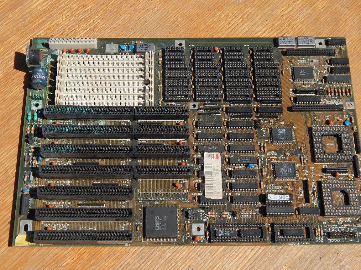

(#) Laci66 hozzászólása Aug 27, 2022 /

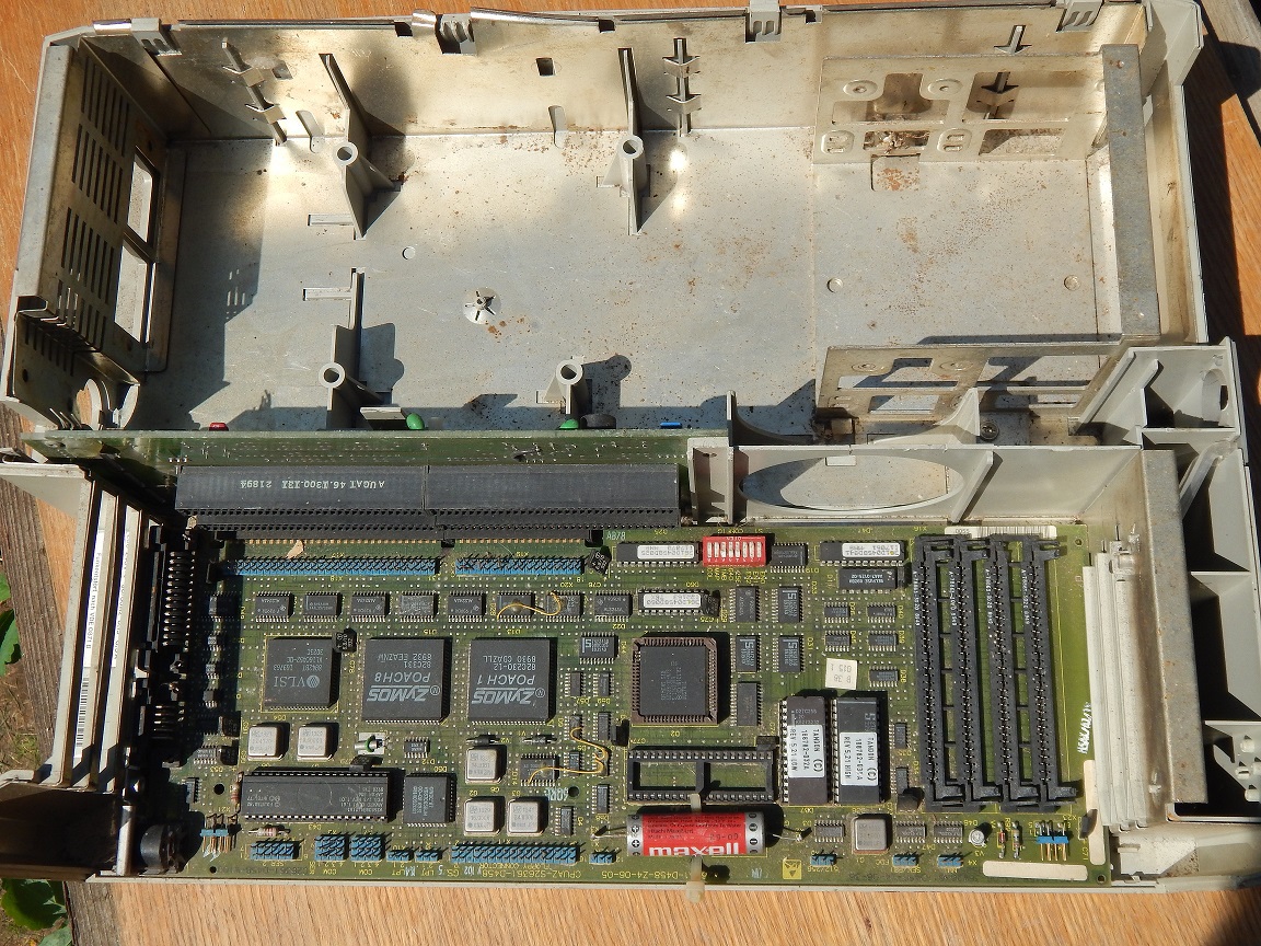

Lomolok itthon és találtam egy csomó ősrégi pc panelt szerintem még 286-osok. Két karton doboz tele volt velük. Mivel nincs rájuk szükségem feltenném az apróra, csakhogy nem vagyok biztos benne hogy
melyik alaplaphoz melyik kártyák valók. Meg hogy "mennyi az annyi"?

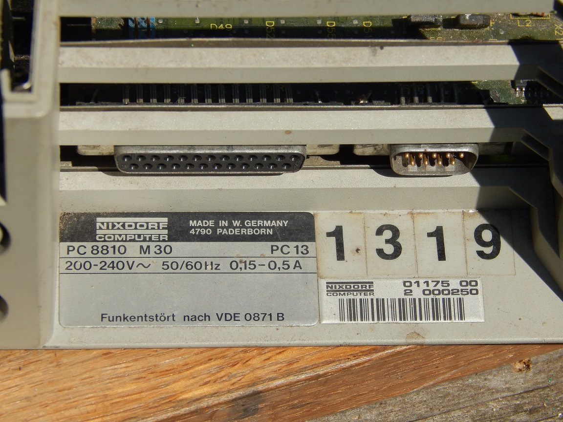

Kezdetnek itt van egy Siemens Nixdorf vde 0871 b roncs amiről a neten semmit sem találtam, viszont van két kártya ami szerintem abba való. Aki ismeri ezt a típust segíthetne.
Előre is köszönöm!

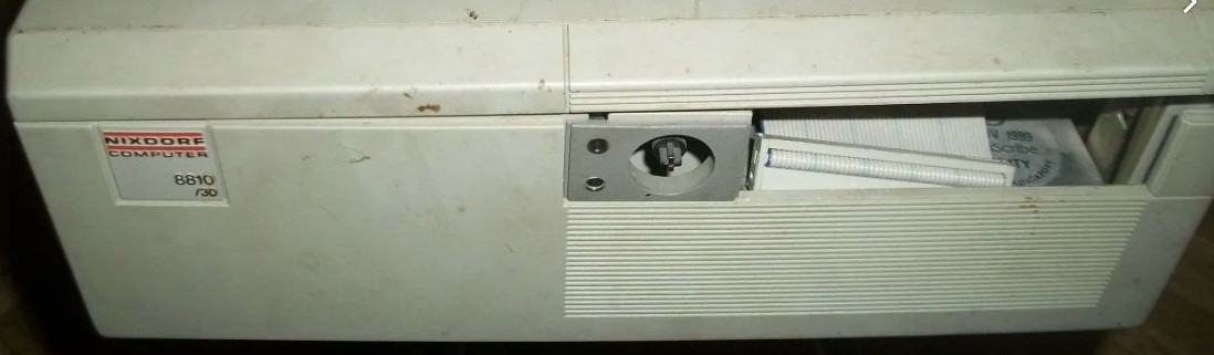

(#) uniman válasza Laci66 hozzászólására (») Aug 29, 2022 /
"Kezdetnek": A VDE 0871 B szabvány a rádiófrekvenciás zavarszűrésről szól. Azt jelenti, hogy rádiófrekis zaj megfelel a B görbe (10 kHz → 30 MHz) szerinti előírásoknak.
A "roncs pedig egy PC-XT 88-as Nixdorf 8810/30 PC13-as része...

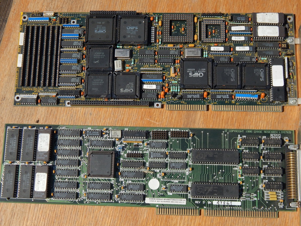

(#) Laci66 válasza uniman hozzászólására (») Aug 29, 2022 /
"Kezdetnek": köszönöm az infót. "Folytatásnak": a 4. képen levő kártyák belevalók ugye?
"Tovább folytatásnak": foglalkozik még valaki ilyen kütyüvel, és mennyit érhet meg neki?
Ha erre is válaszolsz haverom leszel!
Legyen Szép Napod! Laci

(#) Suba53 válasza Laci66 hozzászólására (») Aug 29, 2022 /
Az hogy belevaló, vagy sem, azt az ördög tudja. 16 bites ISA busz. Elvileg bele dugható, de oprendszer meg driver nélkül maximum csak díszként funkcionál. Az ilyen régi roncsokat már csak azok szedik össze, akiknek van némi kapcsolata az újrahasznosítással foglalkozó cégekkel.
Az alkatrészek arany tartalmának a kinyerése állítólag még nyereséges is, ezért a felvásárlók sokszor némi alamizsnát is fizetnek.
A másik célcsoport a lelkes gyűjtők egy csoportja lehet, akik kifejezetten retro dolgokat gyűjtenek, talán azokat érdekelheti, de vagyonokra ne számíts.
Én az összes hasonló vackomat leadtam hulladék udvarba. Régi PC házakat, alkatrészeket a lomcsizók is azonnal elviszik. Ők járatosak a hulladék üzletben.

(#) uniman válasza uniman hozzászólására (») Aug 29, 2022 /
Kicsit tévedtem, mert ez nem XT, hanem 16 bites AT-PC, 10 Mhz 80286 procival.
Mivel erősen hiányos, pl. hiányzik a tápegység, merevlemez. - így fabatkát sem ér, esetleg annak érhet valamit, akinek a pontosan ilyen gépéből hiányzik egy kártya...
Ha a komplett PC meg is lenne egyben, nem kis munka lenne üzemkész működő PC-t faragni belőle. Ehhez olyan tudás szükséges, amely ma már kevesünknek van a birtokában...a ráfordított munka értekesebb, mint a hardver (vagy háromszázezret kéne érte fizetni).
A kártyaprocis PC-k lényege, hogy egy megtáplált, csatlakozókkal ellátott passzív lappal bármilyen szabvány (esetünkben 16/8 bites AT-csatis) procikátyát és I/O interfészkártyát lehet használni, igény szerint.
Pl. merevlemez meghajtókártya, de ez is lehet SCSI, RLL vagy MFM HDD-hez való...
Tehát, a "hozzávaló" az tág fogalom...inkább az "eredetileg azzal szerelt", vagy nem- lenne a kérdés.
A te gépedben is 3 kártya van egymás felett...de, ha jól sejtem azokat nem fotóztad le kiszerelve...
Itt látható egy hasonló számítógép (reg után nagyobb felbontásban is), talan ez eredeti: Bővebben: Link
A hozzászólás módosítva: Aug 29, 2022

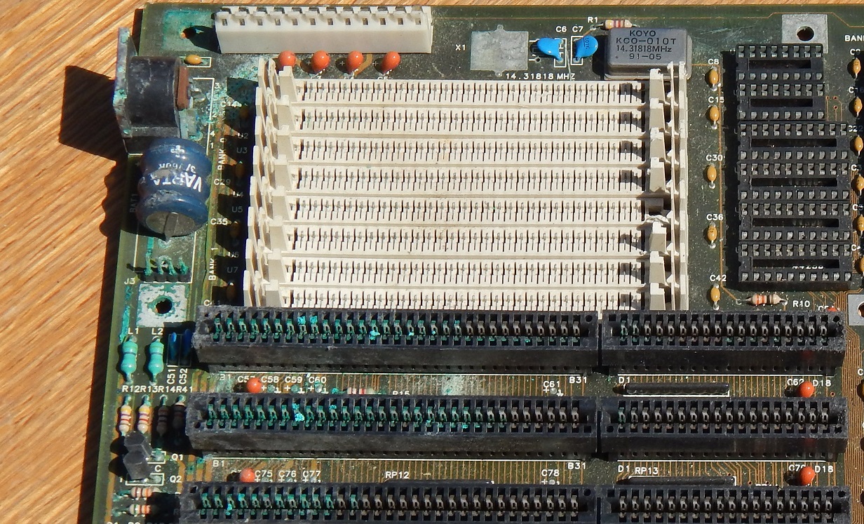

(#) Kera_Will válasza Laci66 hozzászólására (») Aug 29, 2022 /
Ami kritikus alkatrésze ezeknek a BIOS konfig ram / RTC akkumulátora az alaplapra forrasztva.
Sajnos sok sok év alatt képesek önmegsemmisítővé alakítani a környezetüket.
Ha nem lettek időben eltávolítva az alaplapról akkor azt szétmarva nem helyre állíthatóak a sérülések.

(#) Laci66 válasza uniman hozzászólására (») Aug 30, 2022 /
Amit belinkeltél, külsőre olyan mint az enyém.

(#) Laci66 válasza Kera_Will hozzászólására (») Aug 30, 2022 /
Sajnos az egyik alaplapom megtapasztalta amit írtál!

(#) Udvari Zsombor válasza Laci66 hozzászólására (») Aug 30, 2022 / 1
Kezdetnek jegyezd fel, hogy milyen elem való az alaplapjaidba, utána távolítsd el mindegyikből a régi elemeket, hogy ne okozhassanak korrózió általi károsodást!
